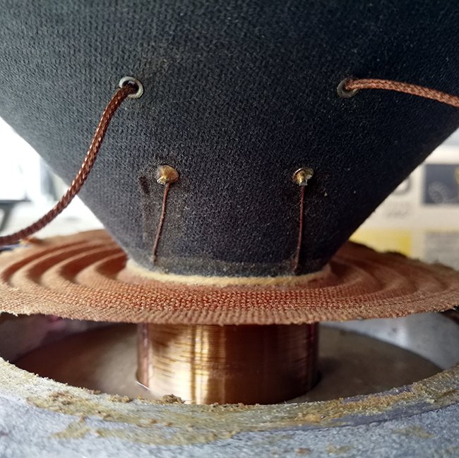

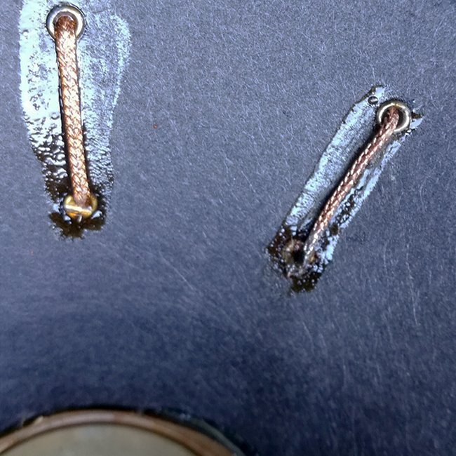

J'ai eu un peu de temps pour m'y remettre : les 2 hp graves chantent à nouveau :nicolas:
Pour le premier, j'ai remplacé la tresse défectueuse par la nouvelle : petite soudure et colle néoprène sur la membrane papier. (la nouvelle est un peu plus fine que l'originale…)

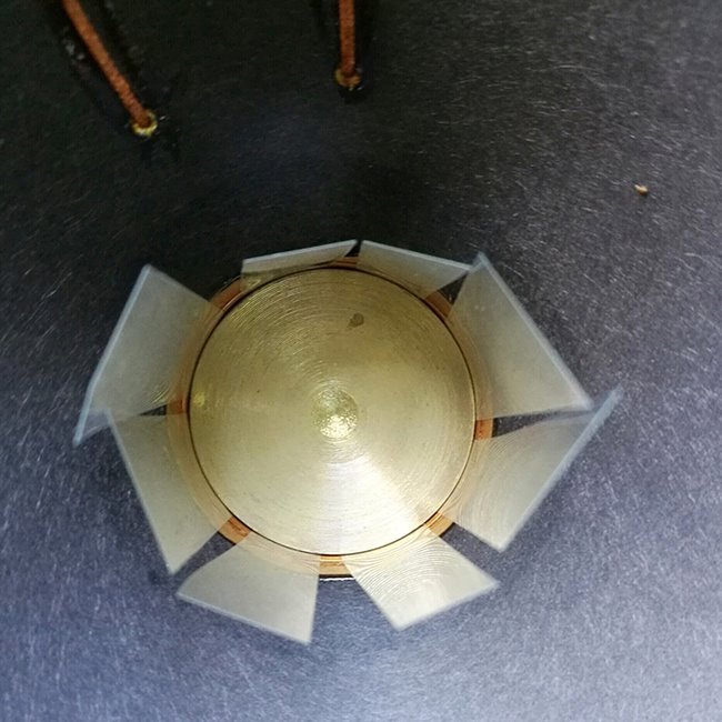

Ensuite j'ai centré avec des morceaux de transparent pour photocopieuse. C'est assez fin pour en mettre tout autour mais néanmoins assez rigide pour le placer facilement.
J'ai ensuite recollé le spider avec de la colle néoprène.
