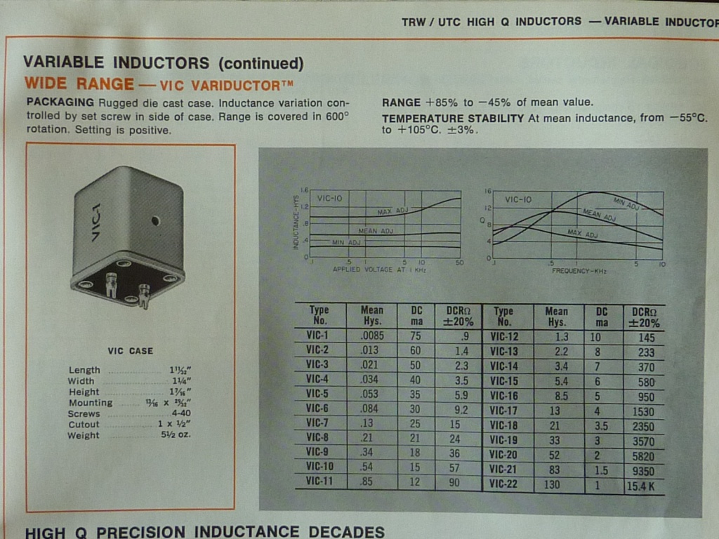

J' ai retrouvé le schéma de mon filtre avec les valeurs, ainsi la page de la doc UTC représentant les caractéristiques des selfs variables.
Les VIC-9 et VIC-10 sont utilisables.

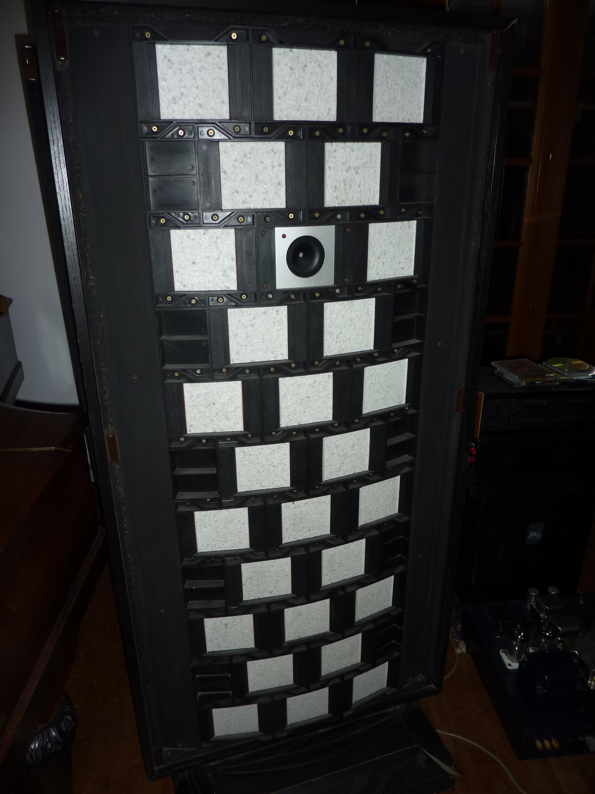

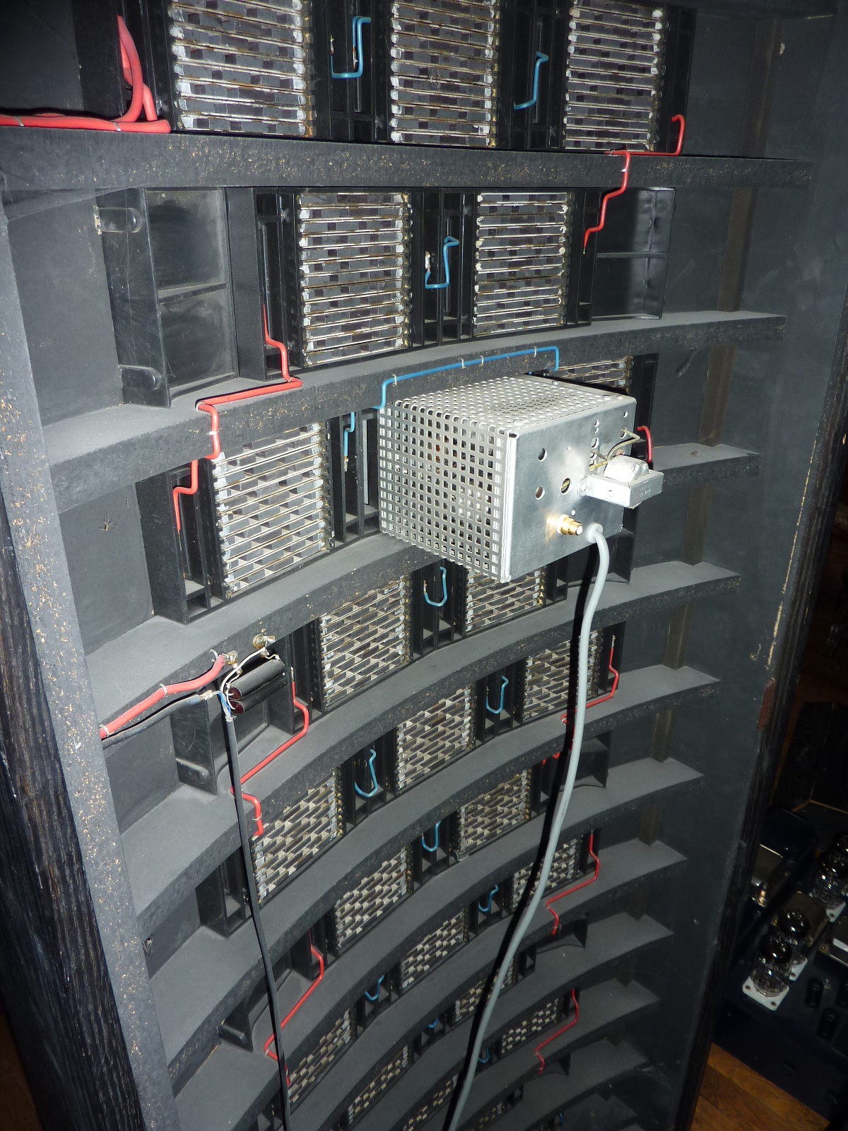

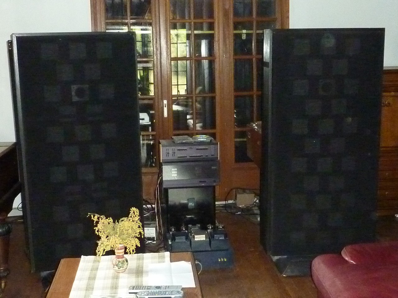

En complément de ce sujet un ensemble Spitéri de 28 cellules ..
Un tweeter Ionique vient en complément au centre de chaque panneaux
Il est alimenté par des amplis spécifiques à tubes sur la base d' EL34
P1090302 (Copier).JPG (296.64 Kio) Vu 2639 fois
P1090305 (Copier).JPG (285.17 Kio) Vu 2639 fois
P1090306 (Copier).JPG (285.91 Kio) Vu 2639 fois
Musicalement, je ne peux rien en dire car ils n' étaient pas branchés :spamafote:
J' avoue trouver cela particulièrement sinistre en noir ..... Elles me font penser au monolithe de "2001 Odyssée de l' espace" :cpasmoi!:
