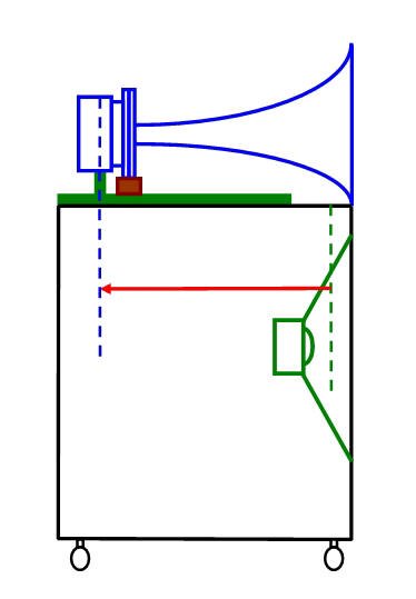

Re: Altec 921 8A-100-Altec 802 8D-Beyma CP21 A
Comme le dit Jean-François en page 12,
C'est justement pour ça que je t'ai posé la question :
A 800hz, la phase tourne tous les 42cm.
Le filtre 12db/oct provoque une rotation de 90°
Donc, si tu places la bobine de l'Emilar à 42cm derrière celle du 921, c'est farpait, et tu mets l'Emilar en opposition de phase
Si tu n'as pas la place, 21cm et tu restes en phase.
Ça vaut le coup de faire l'essai.
C'est ce que j'avais fait avec les pavillons Altec 811, puis avec les Araï.
JL
Messages : 2729
Re: Altec 921 8A-100-Emilar EC 175 8-Beyma CP21 A
Bonsoir
entendons-nous bien ; ce qui est écrit ci dessus n'est valable qu'à la fréquence de coupure, soit 800Hz. C'est un moindre mal, mais en aucun cas la solution.
Lorsque les centres émissifs de 2 hp ne sont pas alignés comme sur la figure ci-dessous, une solution est la ligne à retard :
Supposons que la distance en rouge entre les deux centre émissifs soit de 30cm.
Vitesse du son in ze air est de 344m/s qu'ils disaient, sans vent dans le dos ni de face. Donc pour 30cm, cela nous fait après application puissante de la règle de trois, 0,87 ms.
Donc, si nous arrivons à retarder toutes les fréquences reproduites par le hp de grave de 0,87ms, nous avons gagné un voyage gratuit à dos de corbeau pour survoler le département de la misère... :bounce:
C'est ce que l'on appelle également un délai, présent sur certains filtres actifs comme le altec, rane ou autres behringer.
Ceci n'étant possible qu'en bi amplification, ça va de soi... car c'est la voie grave, donc le signal allant vers l'ampli de grave que nous allons retarder.
Il y a aussi la solution du filtre actif numérique, que je n'apprécie gère. Numériser le signal pour le rendre à nouveau analogique, c'est d'une logique... sauf pour ceux qui n'écoutent qu'avec des sources numériques téléchargées achetées grâce à leur abonnement chez gros buz, mais je dois vous avouer que je préfère la musique...

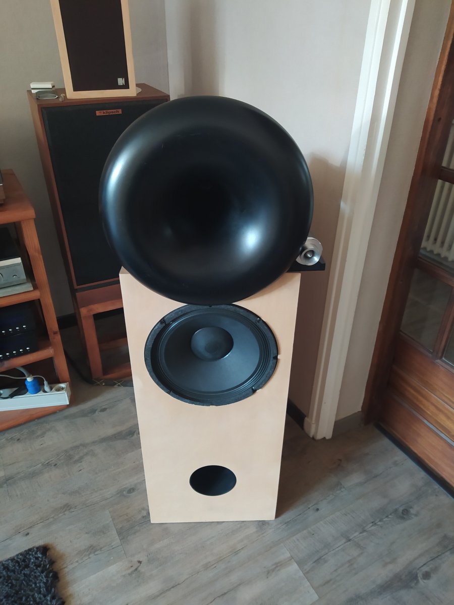

Salut,
Suite à notre coup de fil de hier soir , voici un exemple de filtre ( message 46 ) , qui permet d'aligner le boomer et la compression sans passer par la case filtre actif : https://www.ls3-5a-forum.com/viewtopic. ... 6&start=40
Bien sûr les HPs ne sont pas les même et il y a du boulot pour adapter . C'est juste pour avoir un aperçu de la solution utilisée . J'ai bossé un bout de temps avec un GPA414 + une altec 802 8T ( transformée en 802 8G ) . Et au bout du bout j'étais arrivé à un filtre quasiment similaire . Si j'avais vu ce message avant , j'aurais économisé des mois de boulot :cry:
Voici le résultat :
baby 19 110122.jpg (113.9 Kio) Vu 41938 fois
J'ai ajouté un tweeter Fostex et le tout marchotte plutôt bien . Pour les 802 8 G , j'avais des membranes GPA , et j'ai acheté des membranes russes en papier ( pas dispo en ce moment ) , et très grosse différence . Mais très très longues à roder...
Une fois le filtre mis au point en FR et pour la phase ( ce fut long ) , il y a eu une dernière étape pour l'optimisation des composants . Si intéressé je peux en toucher quelques mots car j'ai pu testé une floppée de condos et résistances , j'en avais quelques uns et un ami a un stock et m'a prêté pas mal de choses . Ben cela m'a permis de comparer pas mal de solutions et m'a fait économiser pas mal de sous ...
