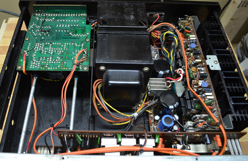

:helloman: Impressionnant le Marantz "éclaté" :miam: ..........me donne des idées...(Revox...)
Re: Marantz model 1122DC
:helloman: Dédé! C'est pas le mieux construit, mais il faut avouer que le coté "enfichable" est bien pratique au démontage.
Allez, lance toi sur le Revox! ;)

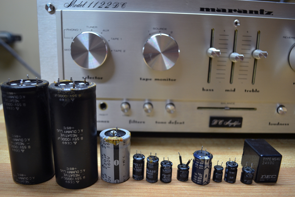

Mon 1122DC avait besoin d'une mise-à-jour. :jap:
Grésillement sur l'un des canaux (surtout en mode DC) et remplacement de quelques codos.
Le relais du aussi être remplacé.
Côté sonorité, je suis plutôt d'accord avec les commentaires lus dans cette rubrique. Le 112DC ne manque pas de puissance mais j'aurais cru qu'il aurait eu plus de finesse, plus de distinction entre les gammes de grave celles des aigus. Un peu comme disait Clavette, je crois qu'il manque de détails. C'est tout de même un très ampli de mon avis. Enfin, il faut dire que je suis très mal équipé en matière d'enceintes et que je puis que comparer avec mes autres amplis... :oops:

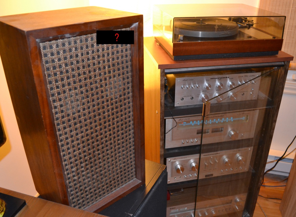

Le changement des condos n'a pas fait de tort à cet appareil. La combinaison avec des enceintes Santa Maria II est beaucoup plus heureuse que par le passé... Cela étant dit, j'ai raccordé l'amplificateur à une autre paire d'enceintes (qui feront l'objet d'un quiz durant la semaine :whistle: ) et mes impressions sont tout autres...
Santa Mario II:
32 Hz to 18 000 Hz Crossover 1250 Hz to 7000 Hz
8 Ohms 40 Watts
12 inch woofer. 6 inch midrange and two 3 ½ tweets
Enceintes No 2:
(? - voir la photo...)

Le 1060 prend bien en charge le contenu musical. Il faut néanmoins dire que les bases sont omniprésentes, ce qui a pour effet de créer un effet de disproportion avec le reste du registre sonore. Il s'avère néanmoins impératif d'activer le filtre BASS sans quoi la qualité sonore est grandement affectée... La scène sonore ne rend pas justice à certaines gammes de son. Pour sa part, le 1122DC réagit mieux avec ces mêmes enceintes. La scène musicale est plus vaste, mais le registre à mi-chemin entre les aigus et les graves est très compacte. J'ai du mal à décrire, mais c'est à peine plus heureux qu'avec le 1060.
Sur les enceintes présentes sur la photo:
Le 1060 apparait incroyablement plus musical. Le rendu des aigus est particulièrement impressionnant. Je suis impressionné du fait que le volume a moins besoin d'être augmenté que sur les Santa Maria II pour une quantité semblable de décibels. De son côté, le 1122DC réagit de manière désagréable raccordée à ces enceintes. La scène musicale est quasi inexistante. La voix du chanteur ne se démarque pas de celle des accompagnements musicaux.

Enceintes No2
Le 1060 a un rendement exceptionnel sur ces enceintes. Curieusement, les bases un peu omniprésentes sur les Santa Maria II cèdent la place à un registre sonore beaucoup plus vaste au sein duquel les bases ne sont peut-être pas suffisamment exprimées. Les solos de guitare sont sublimes, tout comme la cymbale. La voix est un peu prisonnière de la gamme MIDRANGE, mais ça tient la route. La bassiste à pour sa part du mal a se faire entendre et le bass drum souffre sans doute un peu du petit woofer des enceintes (?). Enfin, je suis stupéfait de constater que le 1060 non restauré surpasse largement en qualité sonore le 1122DC restauré sur ces enceintes. :shock: Curieusement, le 1122DC semble délaisser certaines gammes de son sur ces hauts-parleurs.
Somme toute, je suis un peu déçu de la réaction du 1122Dc avec ces deux enceintes. L'ampli ne manque pas de puissance, mais n'arrive pas à livrer le plein potentiel de ces enregistrements. Sans doute que ces enceintes ne lui conviennent pas du tout. Le 1060, avec ses composantes ayant plus de 30 ans, délivre une puissance surprenante sur la deuxième paire d'enceintes en plus d'une musicalité un peu déconcertante. Je ne suis pas surpris des commentaires élogieux que j'ai pu lire dans la rubrique consacrée à cet ampli. Je crois que le 1122DC et le 1060 sont faits pour opérer des enceintes bien distinctes... :spamafote:

Salut Cédric. :hello:
J'ai déjà vu des vues éclatées comme ça . . . . mais où ! ! ! :gne: :whistle:
Beau boulot en tout cas ! ! ! :yes!:

:hello: Yves,
C'est plus fort que toi, tu ne peux pas t'en empêcher. Quand tu vois un appareil, il faut que tu le mettes en pièces. :lol:
François
Deux ans après, merci bien Yves :hello:
