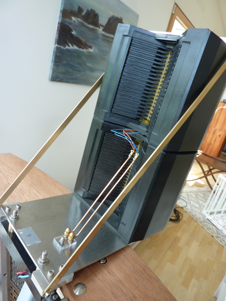

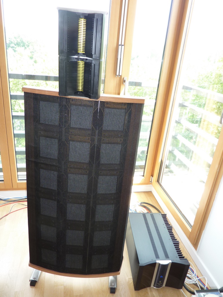

J' ai eu le plaisir aujourd' hui d' être reçu chez un membre du forum que j' avais déjà rencontré dans le Sud de la France et qui possédait un système Orthophase composé de 7 cellules en large bande. Il s' agit de Christian (fourD).
J' avais alors écouté son système principal composé d' enceintes ESS avec haut-parleur Heil.
C' était en 2010 et depuis lors, son système principal a beaucoup évolué.

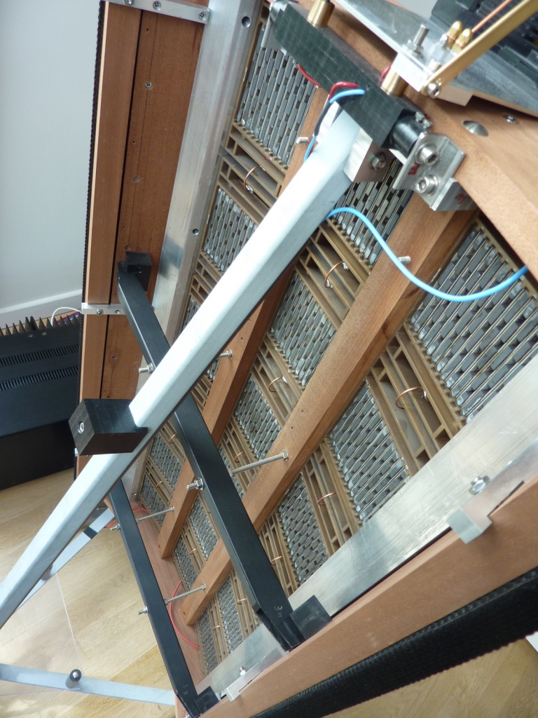

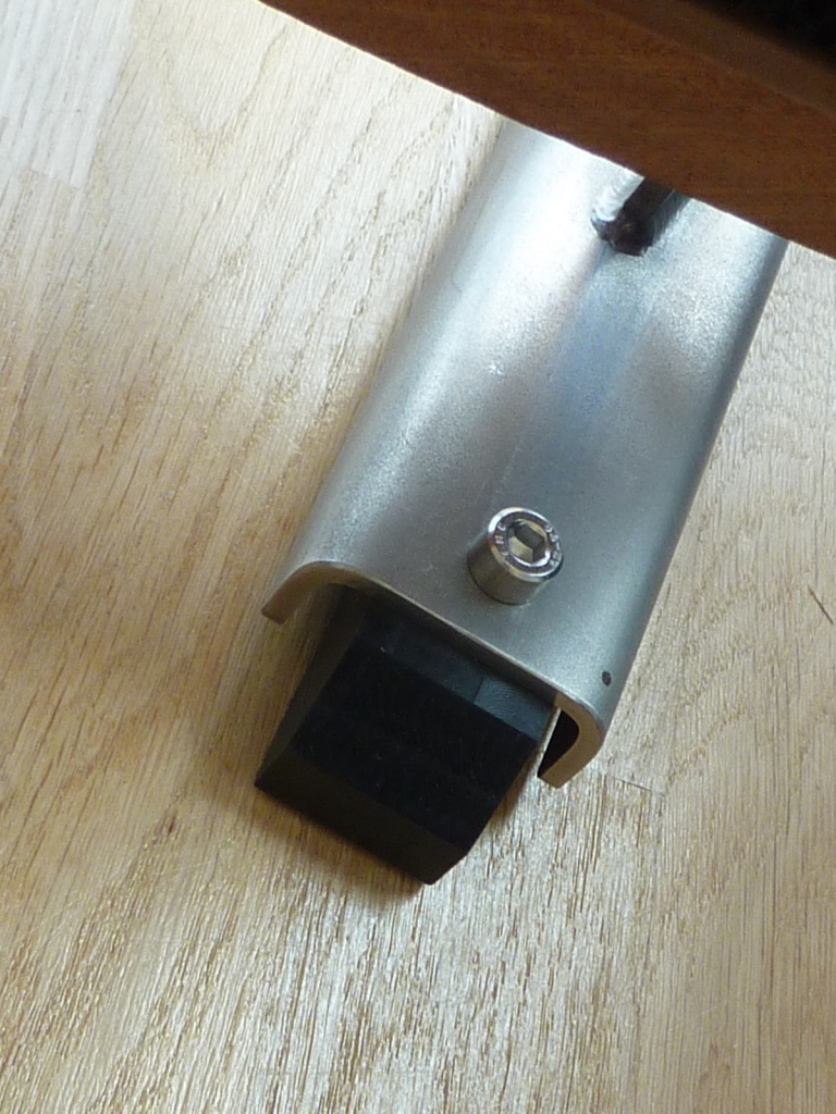

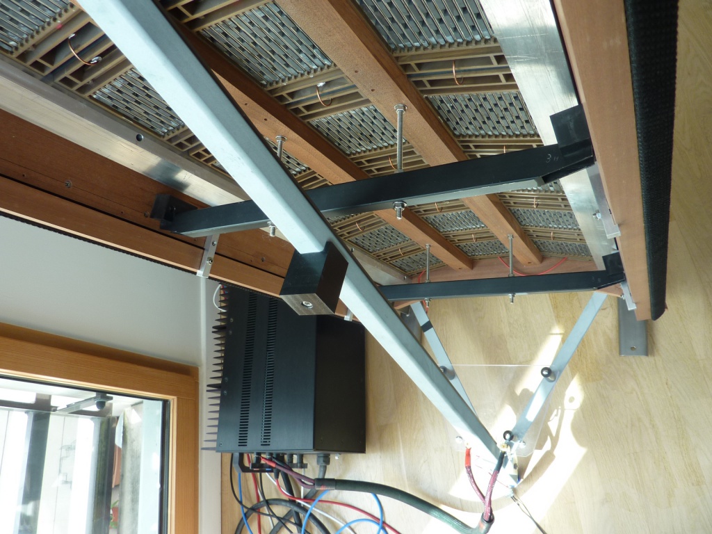

Les enceintes ESS ont laissé la place à un ensemble Orthophase de 18 cellules, version Spitéri, montées sur un chassis remarquablement réalisé par Christian et son père. Le travail de rigidification de chaque panneau est exceptionnel, afin que les attaques dans les basses fréquences soient franches et exemptes de toute vibration parasite .
L' électronique associé n' est pas en reste, préamplificateur Pass Labs X0 et amplificateurs monophoniques Krell FPB 450-Mcx .. Ce n' est pas du "Vintage", mais je peux vous assurer que l' ensemble tient la route, et d' une manière peu commune.
Nous avons écouté les Orthophases en bi-amplification avec les haut-parleurs Heil, puis en mono-amplification large bande .. toutes musiques confondues, j' ai retrouvé le caractère neutre, précis, dynamique et détaillé des Orthophases que je connais, avec une tenue en puissance supérieure à ce que j' ai et sans aucun tassement dans les fortes, tout en conservant le coté délicat dans les pizzicati ..
Superbe..
Un grand merci pour ton accueil Christian et celui de ton épouse. :)
Détail du piètement et du réglage d' inclinaison de l' ensemble..

Qu 'apporte le tweeter Heil ? ..
Re: Système Orthophase
C' est un tweeter remarquable, très détaillé avec une énergie impressionnante et un rendement qui ne l' est pas moins ... de l' ordre de 103 db seul ... Ici, il y en a 2 par voie.
Ils demandent donc une atténuation importante pour être en accord avec les Orthophases.
