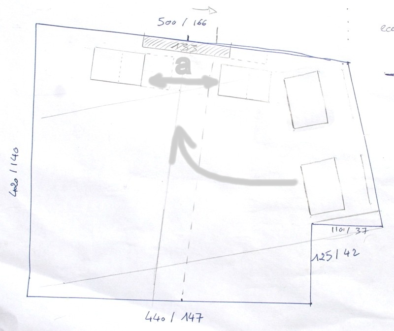

Après plusieurs mesures (et écoutes) assez vilaines dans mon petit coin-coin. Je (re)déménage.
Retour à la position initiale pour les Onken. Installation soignée avec mesures pour valider la position des caisses : Premier critère, linéarité entre 100 et 800Hz puis meilleure réponse sous 100Hz.
J'aimerais avoir votre avis avant de commencer sur l'écart qui vous semblerait idéal entre les deux caisses (a). Merci.
Si vous avez d'autres remarques n'hésitez pas.

pour le placement/écartement des enceintes et du point d'écoute, à part reparler du triangle équilatéral voir isocèle je ne vois pas comment nous pouvons te conseiller vis à vis de ta pièce, tu verras par tes choix si tu as un trou au centre
Comme pour l'essai de placement dans ton petit coin, cela peut marcher ou pas, et c'est là qu'il faut faire de nombreux essais , malheureusement la manutention qui va avec, il y a même plusieurs compromis possibles chez toi entre tous ces critères:
distance du mur derrière enceintes
point écoute (en général éviter le centre de la pièce ou contre le mur arrière)
pincement (JF a signalé que les bosses hautes du 416 s'amenuisent hors axe)
réflexions latérales et fond
mode propre de la pièce....
C'est pas simple de trouver du premier coup, pour ceux qui cherchent
Poses le système a ton idée, vu que c'est les basses qui te posent problème fait un petit tour autour du point d'écoute envisagé voir ce qui se passe à l'oreille avec en autre les ondes stationnaires, ensuite bouges un peu (beaucoup) tes caisses pour écouter les différents rendus
Après cette expérimentation, tu peux prendre quelques mesures pour voir ce qui t'a plu (comme trous ou bosses ou platitude parmi les réflexions de ta piéce) voir affiner par petit déplacement en mesurant au point d'écoute variant aussi
Pas simple surtout que dans 6 mois tu voudras peut-être encore chercher un compromis différent
car la déco a changé, car l'électronique a bougé, car tu maitriseras mieux la mesure, car tu voudras aller plus loin dans ce compromis acoustique
Bonne muscu et plaisir

Avec un caisson onken, il faut impérativement de l'espace avec le mur arrière, sinon, c'est la bonne vieille bosse assurée dans le grave. Pas loin du mètre si possible.
