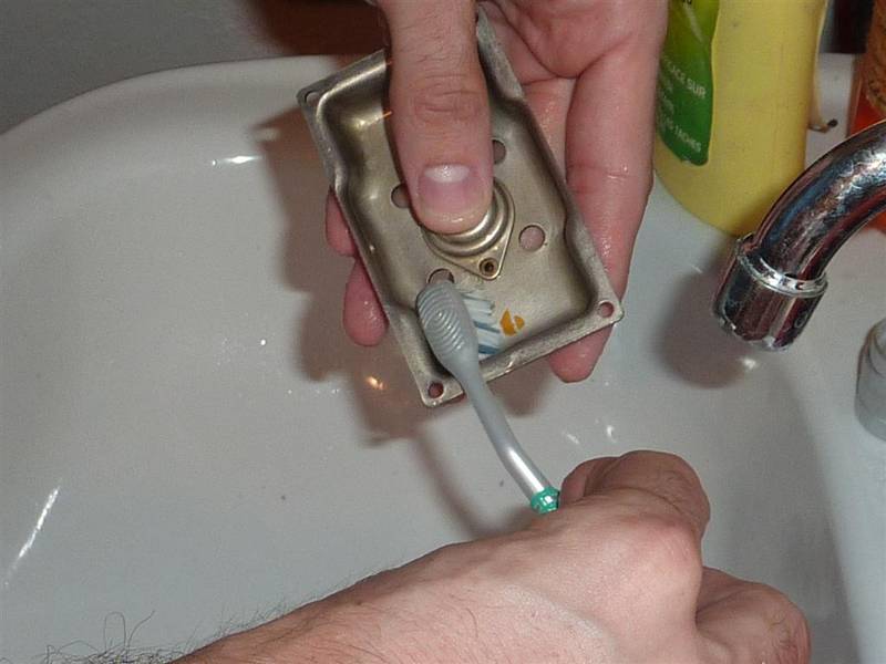

Ca y est, le boulot a commencé... malgré le fait que Rodolphe soit un peu fatigué :mrgreen: ...
Donc voilà . :roll: ..... le démontage, le nettoyage ont commencé, l' astiquage de rondelles également :mrgreen:

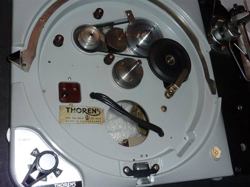

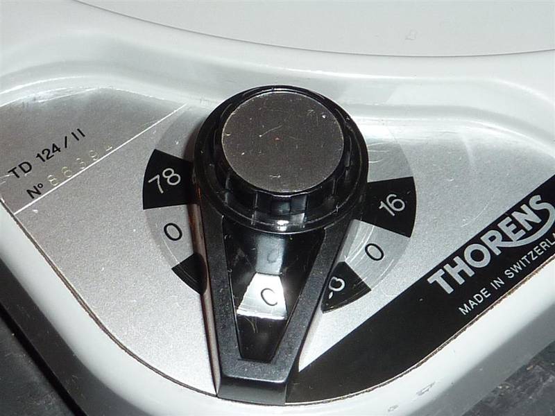

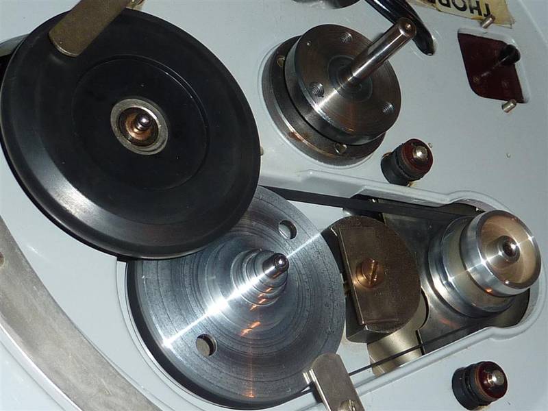

Ca y est .... la belle TD124 a retrouvé son lustre d' antant .. Tous les axes ont été démontés, déoxydés, les paliers en bronze repolis, idem pour les axes et paliers inférieurs et supérieurs du moteur, galopin et poulie intermédiaire déoxydés, courroie changée, frein de Foucault réglé, mécanisme de sélection de vitesse démonté, nettoyé et graissé, suspension de la platine changée ......
Rodolphe a pris beaucoup de photos de la remise en état de la platine, il prolongera ce sujet en montrant les différentes étapes de cette petite restauration ... :) .. une chose est sure, elle est partie pour tourner encore longtemps et pour extraire le maximum d' informations de nos précieux vinyles.. :)
