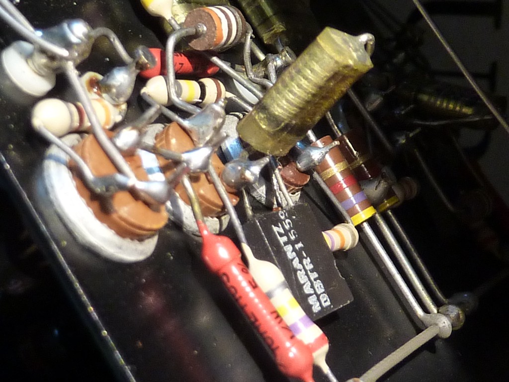

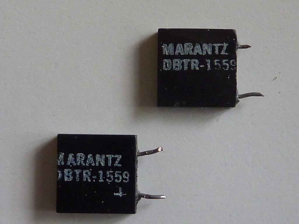

Depuis de nombreuses années, j' avais sur ce préampli un problème alternatif récurrent.
Il se produisait parfois de désagréables "bruits" sur un canal .. des bruits pouvant aller du "Paf" à la "déflagration" ....
Tous les transistors ayant été testés, mesurés, échangés pour des équivalents ... le problème restait le même .... Pendant quelques jours, il ne se passait rien ... puis à nouveau .... :pleure2:
A la lecture du "Service Manual" récemment posté, j' ai pu lire dans les Trouble Analysis détectés par Marantz un petit paragraphe Loud Pops are heard on right or left channel ... Il met en cause les boitiers D401 et D402 contenant chacun 3 diodes en série ..

Commande passé d' une centaine de 1N4148 et tri sélectif pour leur trouver une tension de seuil similaire ... montage sur chaque canal des 3 diodes 1N4148 en série ... Il fonctionne depuis une quinzaine de jours sans problème ... pourvu que ça dure..
