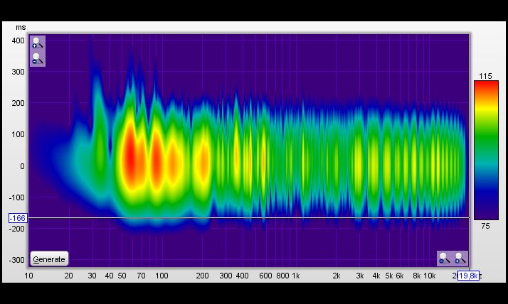

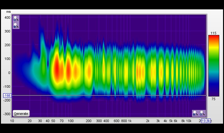

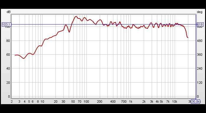

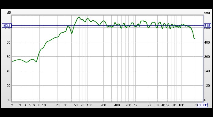

J'ai quand même pris le temps d'écouter un peu de musique et de faire quelques courbes sous REW.

J'ai confirmé une nouvelle fois la nécessité d'inverser la phase sur les moteurs (pour le positionnement actuel casse / pavillon).
Même phase sur le 416 et les 802D :
Phase inversée aux bornes du 802D :

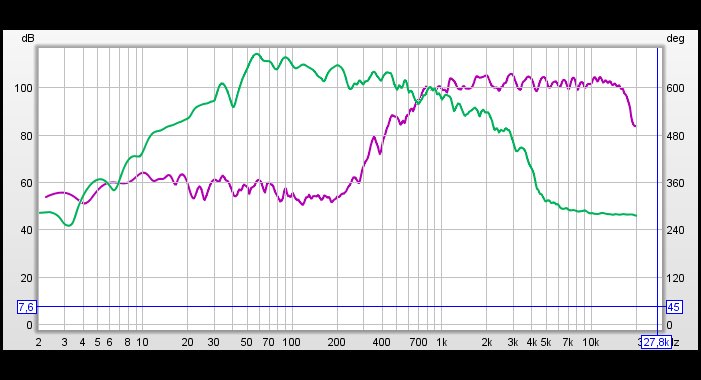

Et voici les deux courbes après le filtrage actif.
Pour les hautes fréquences, le réglage du point d’inflexion est sur 1kHz. Pour les basses on est sur environ 700Hz. Le réglage n'est pas au même niveau pour éviter une bosse à la fréquence de transition. Vous devez imaginer l'addition des deux courbes à 800Hz.
