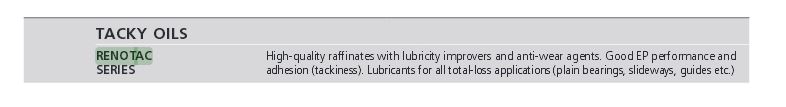

Re: Dual 1229
Capture 2.JPG (20.43 Kio) Vu 3266 fois
Pour ceux qui se demandent par quoi remplacer l'huile "Renotac" de toutes les platines Dual dont le manuel en fait mention.... avec quelques recherches ( http://www.ertrading.no/filemanager/dow ... /52768.pdf ), il s'agit, en fait, d'une gamme d'huile adhesive, pour chaîne de tronçonneuse, par exemple ; elle est aussi adaptée au conditions d'extrêmes pressions, paliers lisses. Le fabricant est " Fuchs " .
La renotac 342 aurait une viscosité iso VG 68 ... Et VG 100 pour la 343. Soit une viscosité SAE autour de 30W..

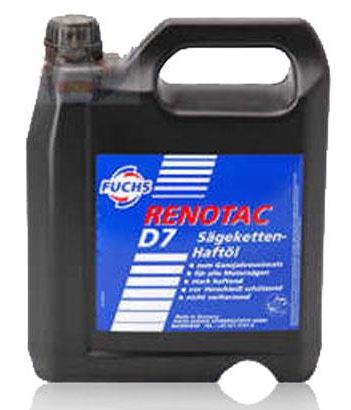

Voici un bidon actuel :
Je ne pense pas qu'il soit nécessaire de se prendre la tête d'essayer de se procurer cette huile en particulier, peu courante .. et que n'importe quelle huile pour chaîne de tronçonneuse fera l'affaire
