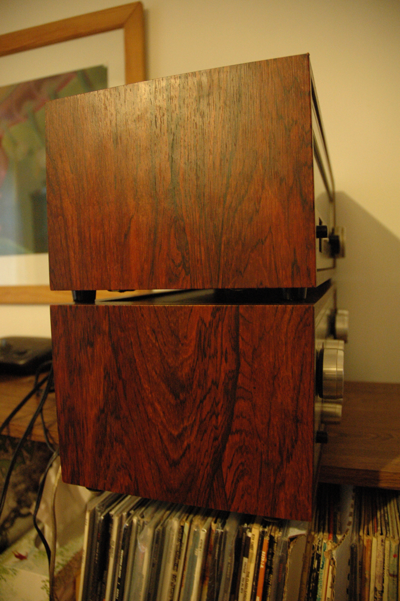

J'ai récemment acquis le combo L30 et T33. Je trouve que ces appareils ont vraiment un beau look. En ce sens, la continuité du motif «plaqué» bois sur la paroi du Tuner et de l'ampli est un must. Ce «plaqué» bois est toutefois extrêmement fragile, car il se décolle a quelques endroits. Sans doute ces appareils ont-ils été conservés dans un endroit humide pendant un moment :?: Ce duo a des dimensions particulières puisque très peu profond. C'est conçu pour reposer sur une/des petites tablettes!! Anciennement la propriété d'un fumeur... l'odeur de cendrier est demeurée demeurée présente un bon moment (une semaine) à la maison.
Quelques photos..
J'ai effectué les vérifications d'usage et ces engins sont dans un bon état puisque tout fonctionne hormis l'ensemble des lumières blanches du tuner. L'ampli démarre avec toujours la même séquence de popcorn pendant un bon 15 secondes. Toutes les entrées et sorties à l'arrière fonctionnent A1. :-D
Pour ce qui est du son, j'avoue être un peu dèçu. La puissance est au rendez-vous mais la qualité est médiocre. C'est certain que si je compare avec mon Marantz 1060, c'est deux mondes. Qu'est-ce qui pourrait expliquer que le son soit si peu raffiné? On dirait presque du j'écoute en mono...

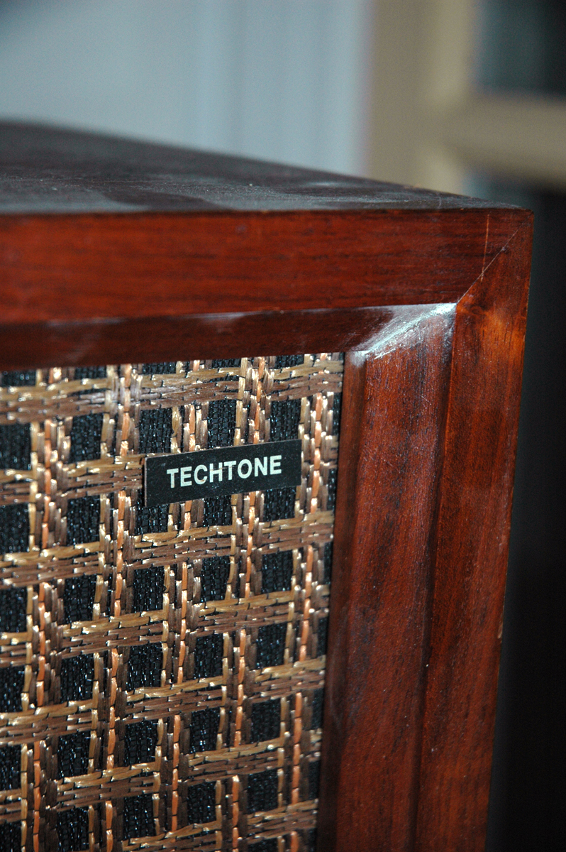

Pas de doute que ces appareils ont besoin d'une maintenance. Pour ce qui est des enceintes, ce sont des Techtone. À ce jour, je n'ai rien trouvé sur cette «marque» :roll:
