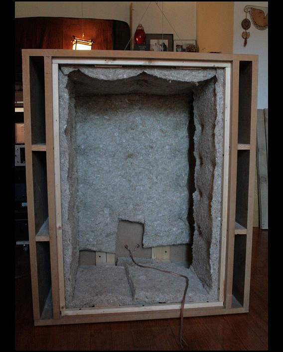

Aujourd'hui boulot sur les Onken :

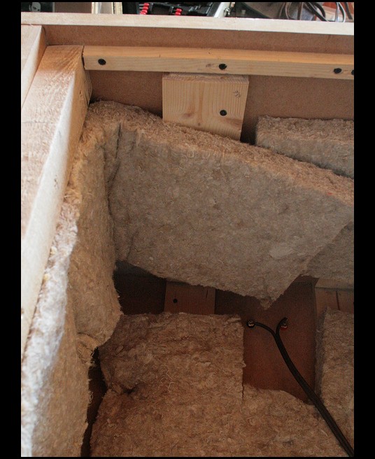

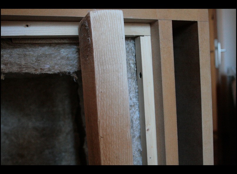

La façade (22mm) tenait sur les tasseaux (17x17mm) par 8 vis à plâtre (noires). :stress:
Il était temps de revoir cela... Le tasseau joignant la face avant au fond était aussi absent. Je vais bien sûr en mettre un nouveau et changer les tasseaux verticaux de la façade pour des plus costauds (58x39mm). Je laisse les (courts) tasseaux horizontaux en place en renforçant un peu la visserie.
On passera de 8 vis en façade à une vingtaine.
J'en profite pour changer le câble interne du 416 par du gros Cabasse marron. Je pense également virer la grille pour un plus sobre tissus acoustique coincé entre la face arrière de la façade et le saladier.
J'ai découvert ce matin que la personne qui avait construit les caisses avait eu la bonne idée de coller les tasseaux. Il a fallu utiliser le couteau à bois...

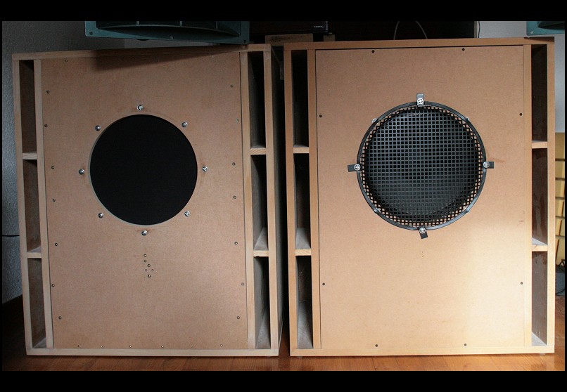

Une de faite !
C'est pas super sexy avec toutes ces vis. D'autant plus que j'ai du faire avec les trous d'origine, ce qui n'a pas simplifié la tâche.
La réalisation d'un cache façade s'impose quelque peu...
J'ai viré l'amortissement de la façade (voir la première page de ce sujet). Le (beau) tissu acoustique
provient d'un cache de Ditton 44.
Allez au boulot pour la deuxième ! :banana:

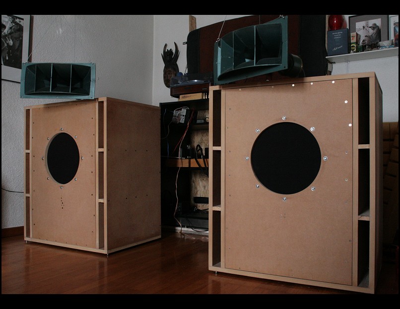

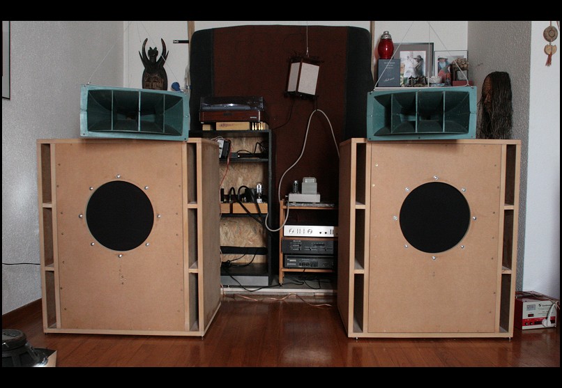

Finites !
Testé en passif seulement et le grave a bien gagné en fermeté et lisibilité. A confirmer en actif...
