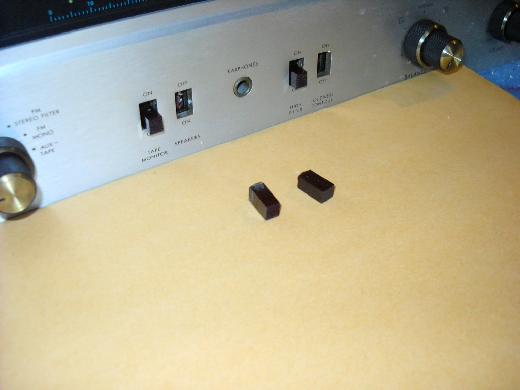

Commandé sur ebay.us, un Fischer 400, restauré, m’arrive comme ceci :
heureusement Tubekidd est un pro de chez pro, « it’s broken ! vous allez être intégralement remboursé ». Bon , déjà c’est pas tout cassé, et les frais de douane pour ma pomme, une petite indemnisation sera certainement le maximum. Femme de peu de foi ! « J’ai vu les photos, it’s broken ! » Tubekidd n’en démords pas et fait toutes les démarches, l’assurance transport rembourse l’appareil, et TOUS les autres frais me sont remboursés. Le vendeur me dit que c’est parce qu’il avait choisi l’option paiement global pour l’étranger (prix achat + frais transport + taxes).
Un Fisher gratuit (on dit qu’il n’y a de veine que pour la canaille

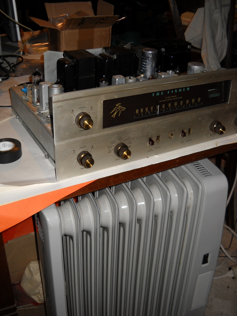

) mais le choc a été assez conséquent, des tubes n’ont pas dû résister, des soudures risquent d’avoir lâchées aussi. Un petit tour à Emmaus pour le transfo qui convient, une petite séance de préchauffage par le siège :

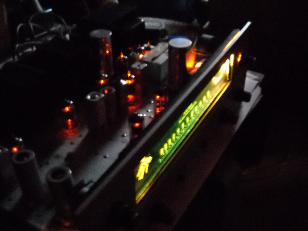

Tous aux abris ! j’allume ! et c’est vraiment Noël, tout fonctionne :
Evidemment, après avoir vérifié 10 fois que tout est en ordre, j’ai oublié le fil d’antenne, à la campagne on a rien sans, donc ce premier essai, avec les enceintes suicides (le carton à droite uniquement pour les urgences)
uniquement avec une platine cd philips 723 et le cd qui s’impose..
Vraiment pas les conditions d’écoute idéale, la première impression est très bonne, il me semble plus dynamique que l’Ampliton.
Pour la restauration (laissé en anglais pour ne pas faire de contresens), ce que le vendeur avait fait : .. Caps replaced with quality audio caps. I left the excellent sounding EURO foil coupling caps in place .They tested excellent and keep the true fisher sound alive .Recapped bias power supply, preamp, FM signal path. Replaced selenium rectifier . All tubes checked for strength, leakage and shorts. . . All tubes are Fisher Telefunken except for the output tubes and FM multiplex section. The outputs 3 RCA and 1 GE. FM 3 12ax7 mullard. This is the correct way the receiver came with 6 telefunken and 3 mullard 12ax7. All tubes tested on my Hickok 800.This has a very nice chassis with very little rust or pitting.. This receiver sounds excellent. FM works great . .Install a current rush limiter to preserve the on/off switch from getting shocked with the full voltage at start up.. Also installed 10 ohm resisters on pin 3 of the output tubes to protect the transformers if a tube shorts.Face plate excellent shape except for some small scratches No lettering loss. .. I cleaned the dial glass and installed a new seal . . Cleaned all pots .Balance even in both channels.

Salut Edith!
Dommage pour les photos au format vignette....
Mon dieu le pauvre bout d'chou!
Bon la tôle doit pouvoir se redresser. Et puis les boutons ne sont pas les plus importants (Speaker on/off et loudness il me semble) mais c'est vrai que c’est dommage. C'est effectivement totally broken.

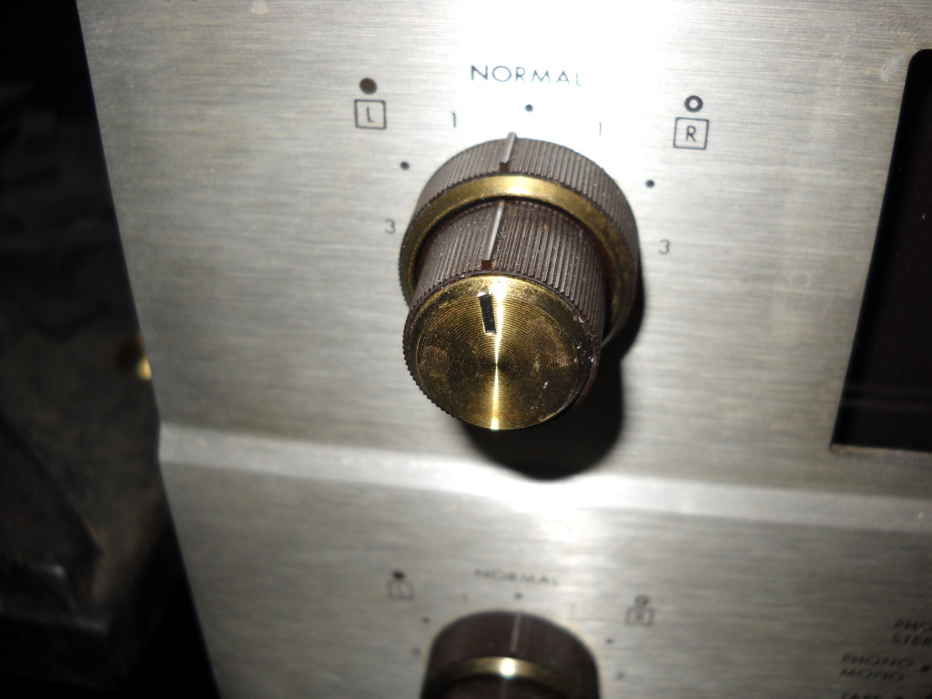

Découvert tardivement le petit « extra » les correcteurs de tonalité se dédoublent pour chaque voie :

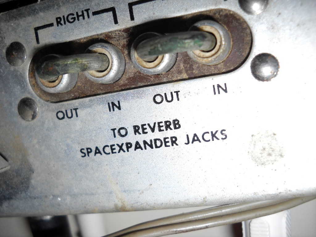

Sur l’appareil (et sur le mode d’emploi), on voit inscrit sous les cavaliers que l’on peut ajouter un appareil de réverbération, cela veut-il dire que ce in/out ne peut pas servir pour séparer le préampli de l’ampli ?
