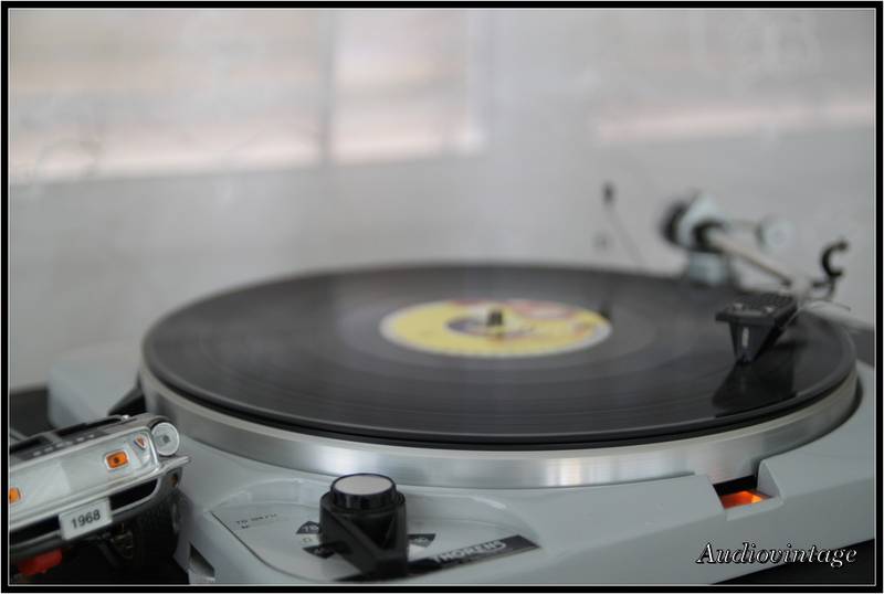

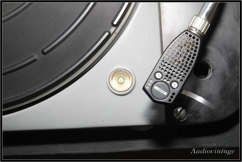

Je règle donc le réglage en question sur environ 7,2gr. Je tiens à dire qu'au passage, les cellule admises par ce bras ne doivent pas être trop lourdes, car là j'atteins déjà la limite.
La limite du poids de la cellule doit être de 8 grammes max, et la force d'appuis est de 1,5 grammes. Et moi qui ai besoin de 1,8...
Mais je remarque que je peux pousser le poids de la force d'appui vers ses derniers retranchement (à environ moins de 2 grammes).
Il ne reste plus qu'a régler le niveau de la platine :
Et PLAY :casque: :casque: :casque:
