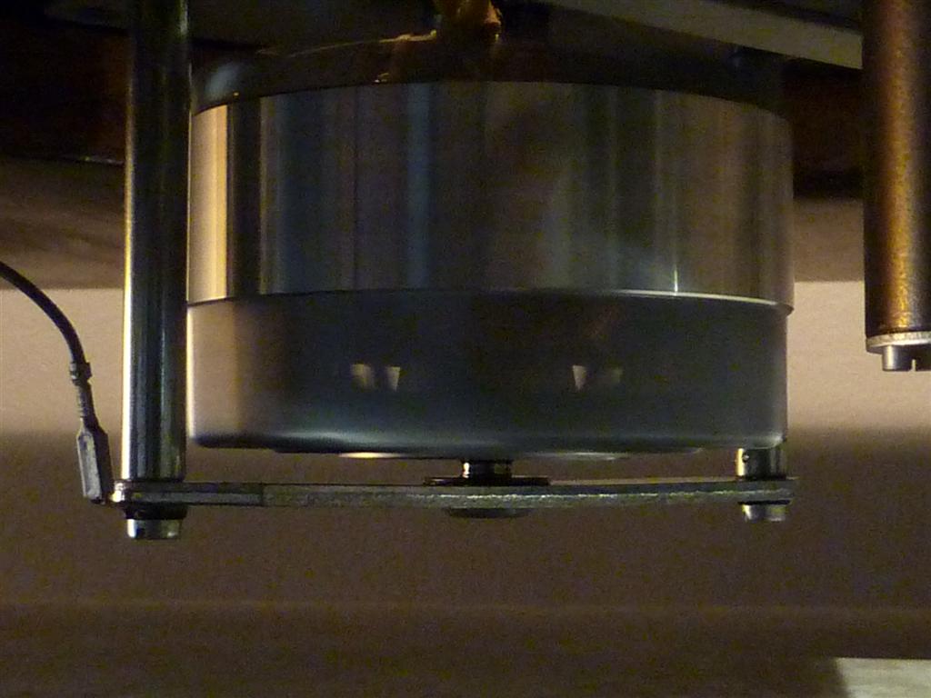

Pour en terminer avec ce moteur, il a 2 qualités importantes, la stabilité de vitesse par effet de volant du rotor externe, et le faible niveau de vibrations par rapport au moteur original ... .. mais aussi 2 défauts, son couple de démarrage est beaucoup plus faible et en rotation, il engendre un "bruit d' air" qui peut être gênant ..

Le bruit d'air peut-il se répendre dans l'écoute ?
Re: Thorens TD124
Olorin a écrit :Le bruit d'air peut-il se répandre dans l'écoute ?
Il n' y a pas de socle fermé pour cette platine Rodolphe, en approchant l' oreille, et sans musique, on entend ce bruit, ce mouvement d' air .... c' est tout ..

Il est très très ressemblant à celui qui se trouve dans mon Elac....
Re: Thorens TD124
Tous les Papst ont la même physionomie Cédric, y compris ceux montés dans les magnétos à bandes :)

me semblait bien que j'avais déjà vu un moteur avec cette trombine ^^. en fait j'en ai 3 le R53 de Carad ^^
donc finalement ça n'a plus que look la courroie et le galet d'une 124 ^^, Mais le plaquage est du plus bel effet.

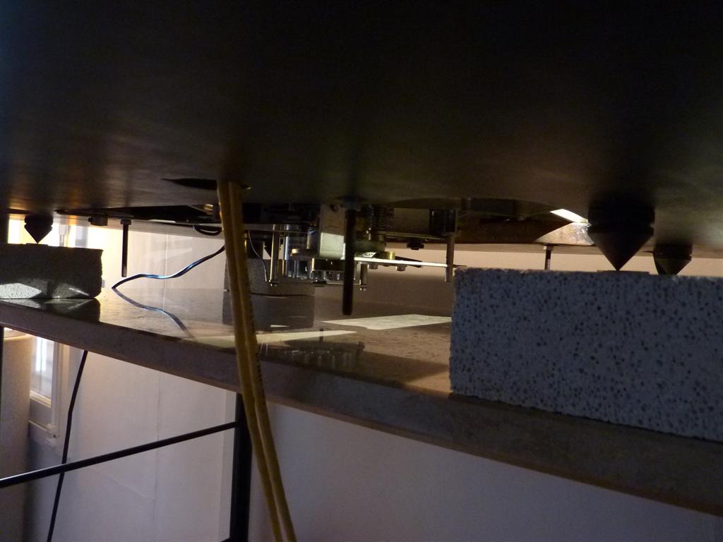

Les six petits caoutchoucs intercalaires entre plateau principal et plateau débrayable sont remplacés par une feuille de plomb découpée, collée en 3 points sur le plateau principal et équilibrée dynamiquement entre pointes, sur un tour.
Alors ça ^^ ... c'est marrant, mais je m' en doutais bien que les caoutchoucs avaient virés et que tu aurais mis des genres de pointes, à la place ... :b

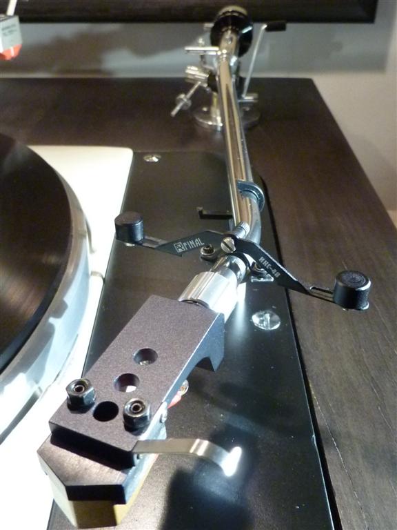

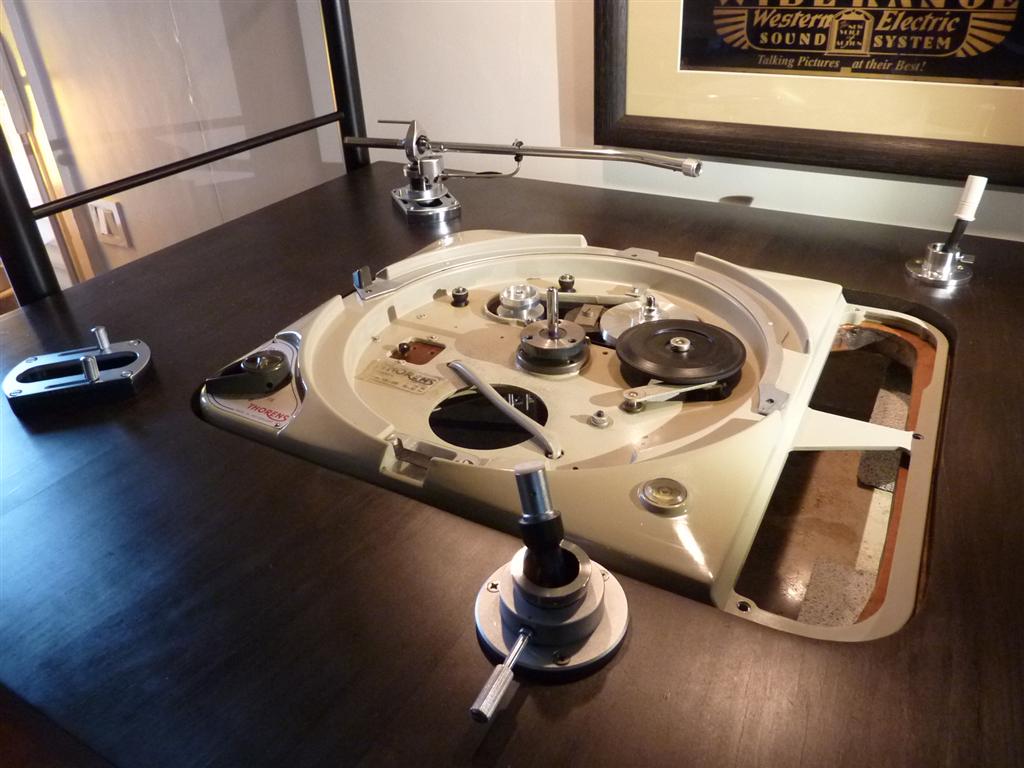

J' ai monté la planche vierge que tu m' as offerte pour pouvoir y fixer le repose-bras du Stax ..
Le rotor a été décrassé à la lessive Saint-Marc, séché, l' axe bien nettoyé et huilé avant remontage ...
Le perçage et la pose de l' embase du bras Stax ne pose pas de problème particulier, en dehors de la rainure de positionnement qu' il faut prolonger dans la découpe..
