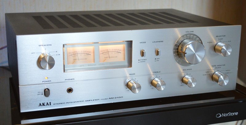

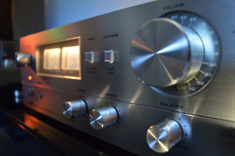

Encore un Akai AM-2450 dans la famille Audio Vintage !
Je l'ai récupéré, agonisant sur le capot d'une voiture, lors de mon 1er vide-grenier de l'année...
Il était entièrement fonctionnel mais avec l'ampoule des vu-mètres HS et des crachotements dans les potentiomètres.
Rien de grave et surtout à ma portée, je m'en suis donc occupé cet après-midi. N'ayant pas l'ampoule qui va bien, j'ai retenu l'astuce de Simple Minds Sparkle in the rain en début de sujet :
Et voilà, une ampoule W5W, de la vaseline, un nettoyage complet et il est bon pour le service, il a même pris (provisoirement) la place de mon Yamaha CR-1000, mis en cale sèche pour cause de rénovation du woodcase programmée...Sparkle in the rain a écrit :Petite astuce en ce qui concerne l'ampoule déclairage des vu-mètres (8 volts pour 300 mA de mémoire) , je l'ai remplacée par une provenant de ma voiture, à savoir une W5W bien moins chère qu'une spécifique mais qui éclaire aussi bien et de taille comparable (important si on ne veut pas à faire des adaptations). J'ai fait de même pour le tuner
