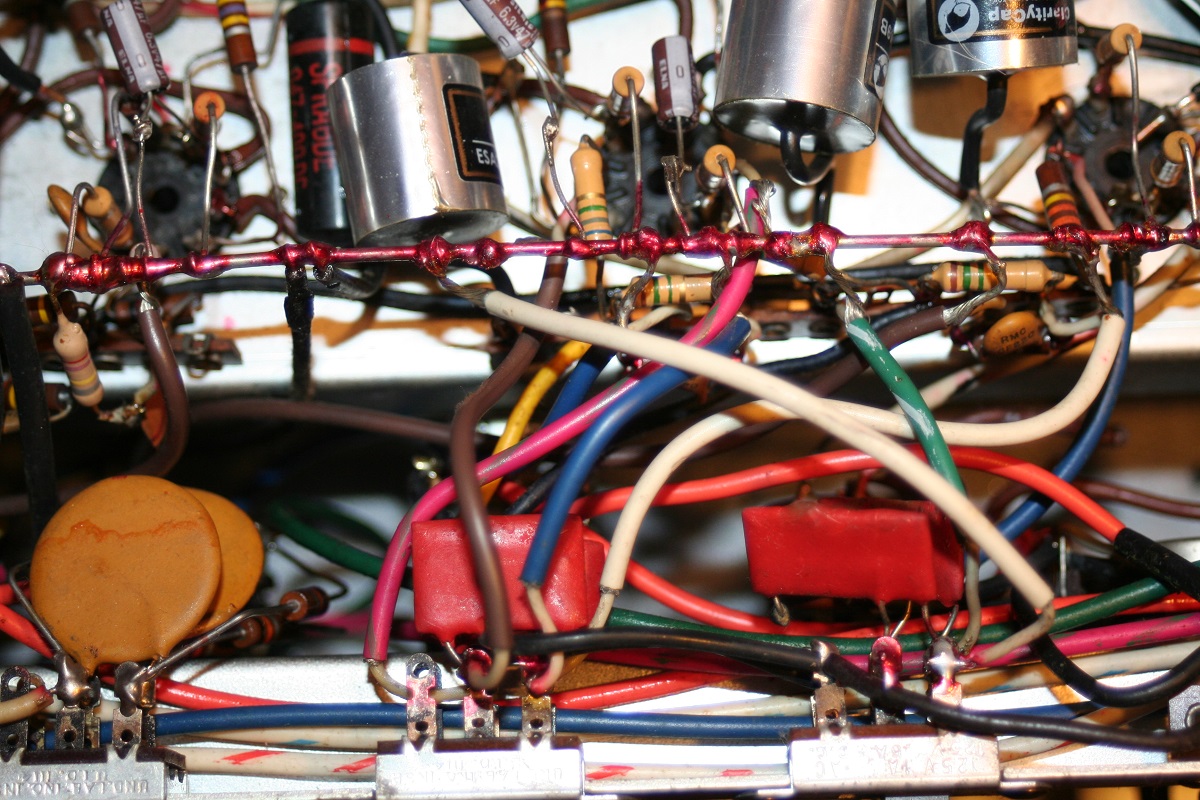

Voici une photo de la fin du remplacement des triple section .... par les bonne valeur cette fois :
voici le nouveau potentiomètre que je vais lui adapter :
Et le câblage d'origine, avant que je shunte les filtres "low" et "hight" :
