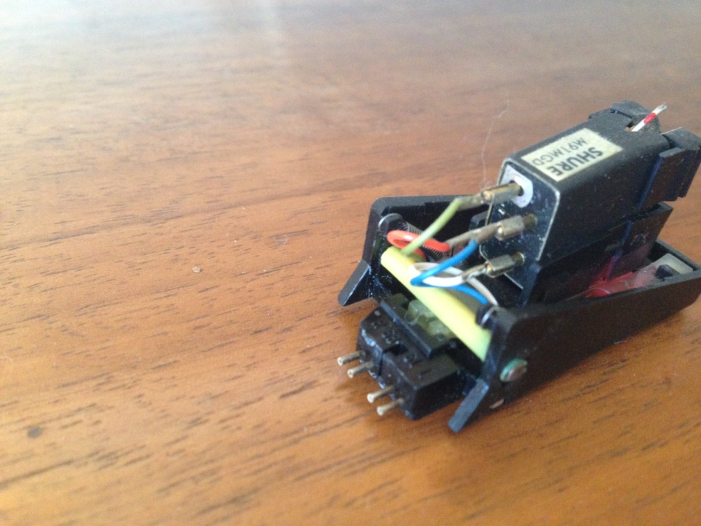

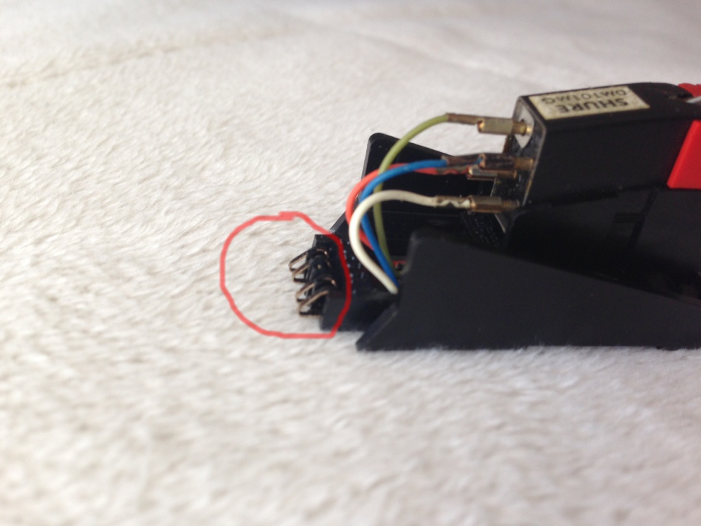

J'ai quelques platines Dual de la série 12xx à la maison et j'ai, du coup, plusieurs portes cellules.
J'ai deux familles de portes cellule dont le type de connecteur diffère au derrière du porte cellule :
Provenant d'une Dual 1209:
Sur mes Dual 1218/1229:
J'imagine que le premier type est antérieur au deuxième en terme de conception. Le deuxième système est bien plus robuste que le premier.
Je me demandais si je pouvais utiliser indifféremment ces deux types de portes cellules sur mes platines alors que le type de contact est un peu différent... A priori, les lames de contacts présentes sur les coquilles sont les même quelque soit la platine. J'en conclu donc que c'est possible.
Une autre réflexion sur ces portes cellules:
Le gabarit de positionnement de la cellule étant le même pour toute la série 12xx, je me dis qu'un même porte cellule avec une cellule correctement réglée peut convenir à toutes les platines de cette série (ce qui peut être très très pratique!).
- Klemp
- Messages : 6326
Re: Dual 1229
D' origine sur la 1229 étaient montés 2 modèles de cellules Shure, la DM 101 M-G et la DM 103 M-E.
La Shure M91 MG-D était utilisée sur la 1209, 1218 et 1219.
Tes 2 cellules sont relativement proches. Ton deuxième porte-cellule a été bricolé, c' est celui d' une 1218, un TK15 avec la possiblité de modifier l' angle d' attaque en fonctionnement changeur.
Le premier porte-cellule TK14 est supérieur au second, plus rigide.
- homeration
- Messages : 132
- Enregistré le : lun. 15 avr. 2013 12:45
- Localisation : 06
Re: Dual 1229
Salut jean,
En effet le deuxième porte cellule provient d'une 1218, platine sur laquelle l'angle d attaque se modifie sur le porte cellule lui même. Le levier permettant de faire cette modification a été cassé (c'est fragile). On est d'accord que c'est moins bon. D'ailleurs je ne l'utilise plus depuis la casse et je l'ai remplacé par un qui n'a pas ce levier.
Mais j'ai un autre porte cellule provenant de ma dual 1229, qui n'a donc pas ce levier, qui a le même contacteur à l'arrière.
Ma question portait plus sur le mode de contact porte cellule / coquille qui est différent sur ces deux photos.

- Klemp
- Messages : 6326
Re: Dual 1229
Ce sont simplement 2 générations différentes ... le plus ancien est sur la première photo .
La propreté de ces contacts est essentielle, ils doivent être nettoyés au mieux avec du Ouator, sur le porte-cellule comme sur l' embout du bras.
