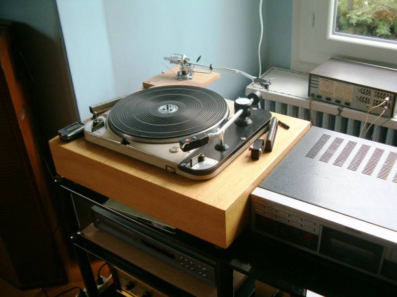

Je n'avais pas mis de photo de la platine dans sa configuration actuelle...
J'ai finalement remis en service le socle en CP qui m'avait été vendu avec, et j'ai fixé le bras SME sur une planchette en médium à l'arrière du socle. cela mériterait certainement d'être perfectionné, mais la distance est bonne (de justesse ceci dit), le bras est stable. C'est plus esthétique que le socle que j'avais fabriqué auparavant...

C'est pas le silent block en caoutchouc qui est cuit ?
rycotte
Messages : 2292
Localisation : 06
Re: Thorens TD124
Message par rycotte »
il faut le remplacer par un neuf.
Certains en ont vu passer sur la baie mais c'est rare !
d'autres ont modifié au scalpel un modèle prévu pour les sme mais je ne retrouve pas le didacticiel. je crois que c'est Kikook qui a tenté cette solution.

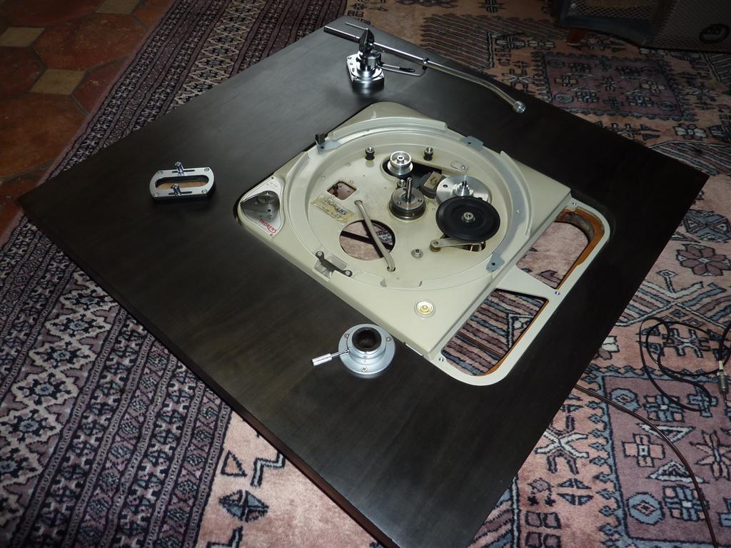

Ayant prévu de monter le bras Stax UA-70 en remplacement d' un SME 3009, j' en profite pour vous présenter ma table de lecture principale, TD124 MK I, achetée dans les années 80, et considérablement modifiée..
Axe et paliers de plateau avaient été reconditionnés par une société de mécanique de précision en Bretagne avec des tolérances serrées.
Le moteur est un Papst
Les six petits caoutchoucs intercalaires entre plateau principal et plateau débrayable sont remplacés par une feuille de plomb découpée, collée en 3 points sur le plateau principal et équilibrée dynamiquement entre pointes, sur un tour.
Le tapis caoutchouc d' origine est remplacé par un couvre-plateau Relief en métacrylate, prévu pour être utilisé avec un palet presseur SME et une pastille de torsion.
Les caoutchoucs de suspension sont supprimés, la platine est "vissée" sur une table composée de 2 feuilles de 22 mm de médium haute densité prenant en sandwich une feuille de plomb, l' ensemble étant pressé, collé et recouvert d' un placage en sycomore et d' un entourage en ébène de 10 mm ....
Le tout est découplé par 4 pointes creuses (posées et non fixées) sur des blocs de béton cellulaires siporex, eux mêmes découplés élastiquement d' un marbre posé sur une étagère à structure métallique.
La voici démontée du support, posée au sol.
Elle est équipée de 4 bras de lecture, 2 SME3012, série I et série II, un Dynavector DV-507, et bientôt le Stax UA-70 ..

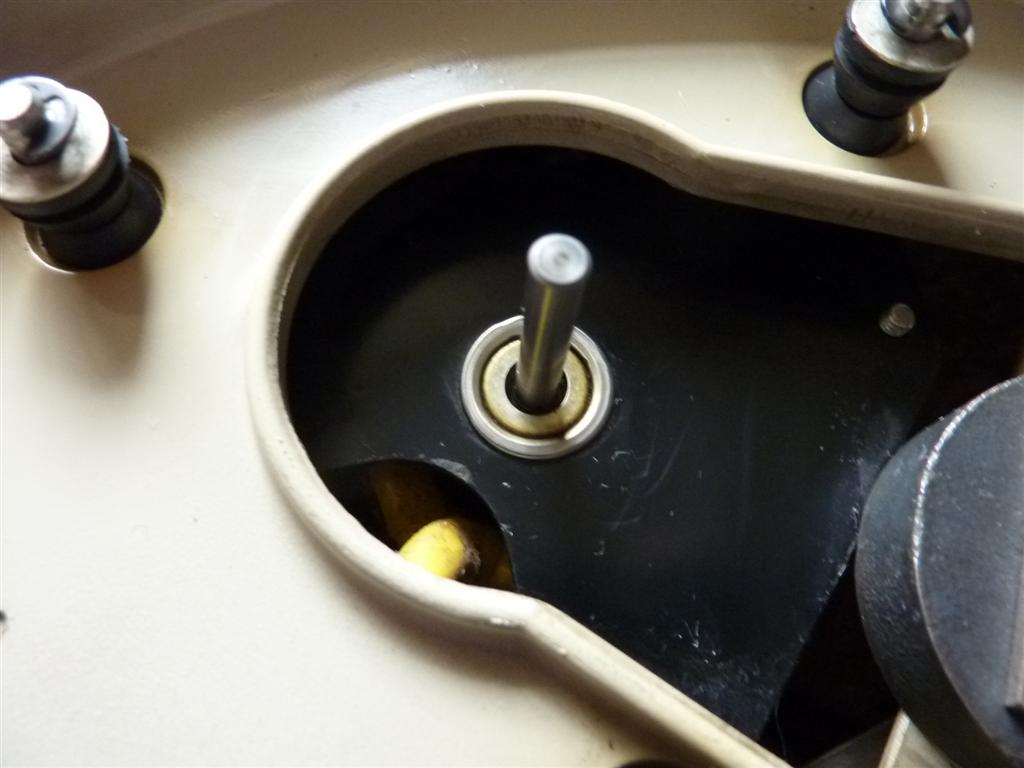

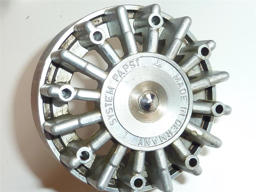

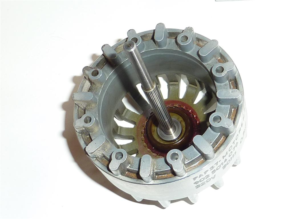

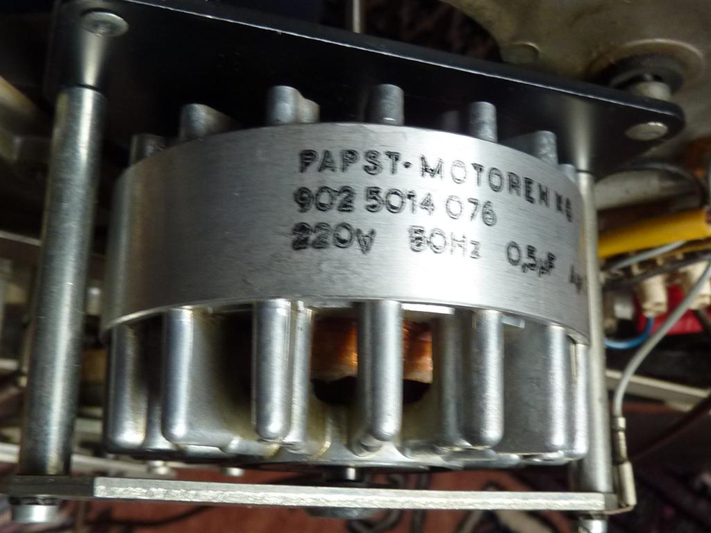

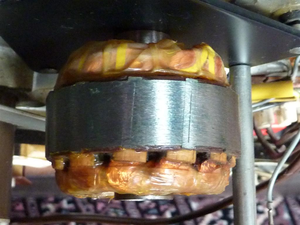

La bras Stax est le seul uni-pivot du lot, et le seul je pense à pouvoir tirer le maximum d' une cellule particulière que j' ai depuis de nombreuses années, une Decca que j' ai acheté en 1998 et que je n' ai jamais pu vraiment exploiter ... Ce bras sera aussi l' occasion d' essayer les cellules à condensateur Stax.
En attendant, quelques vues internes de la structure particulière du moteur Papst.
Contrairement à ce que l' on pourrait croire à la vue de l' axe, celui-ci n' est pas cannelé, c' est un reflet.
A noter que la fixation du moteur Papst à la platine est similaire aux moteurs de la version MKII, avec des doubles silent-blocs tête bêche .. et l' épaisseur de la platine de maintien.
Ce moteur n' a qu' un palier, contrairement aux autres qui en ont deux.
