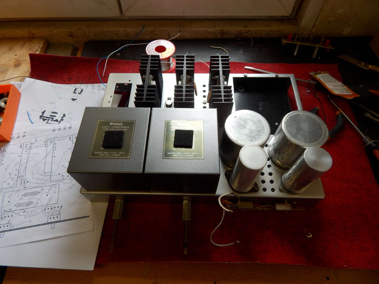

La suite de l'aventure en images ... après peinture du châssis .. et un petit soucis quant aux remplacement de 2 transistors petits signaux de la carte drivers .. transistors référencés Q9 et Q10 sur le schéma (ref Mc Intosch : 132-029 PNP Si) .. par quoi puis-je les remplacer ???

Oui, effectivement, le châssis n'étant visible que dans sa partir "''connectiques" à l'arrière de l'ampli et les bons chromeurs de plus en plus rares (technique très polluante donc extrêmement contraignante), j'ai décidé de passer par un carrossier qui a appliqué un gris métallisé assez proche du chrome recouvert de 2 couches de vernis dont une recouvrant les inscriptions reproduites. Le résultat reste très proche de l'origine et, contrairement au chromage d'origine, sera encore nickel dans 50ans

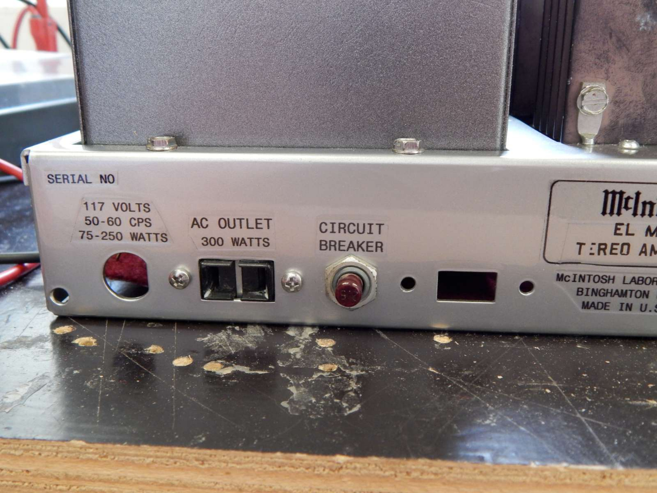

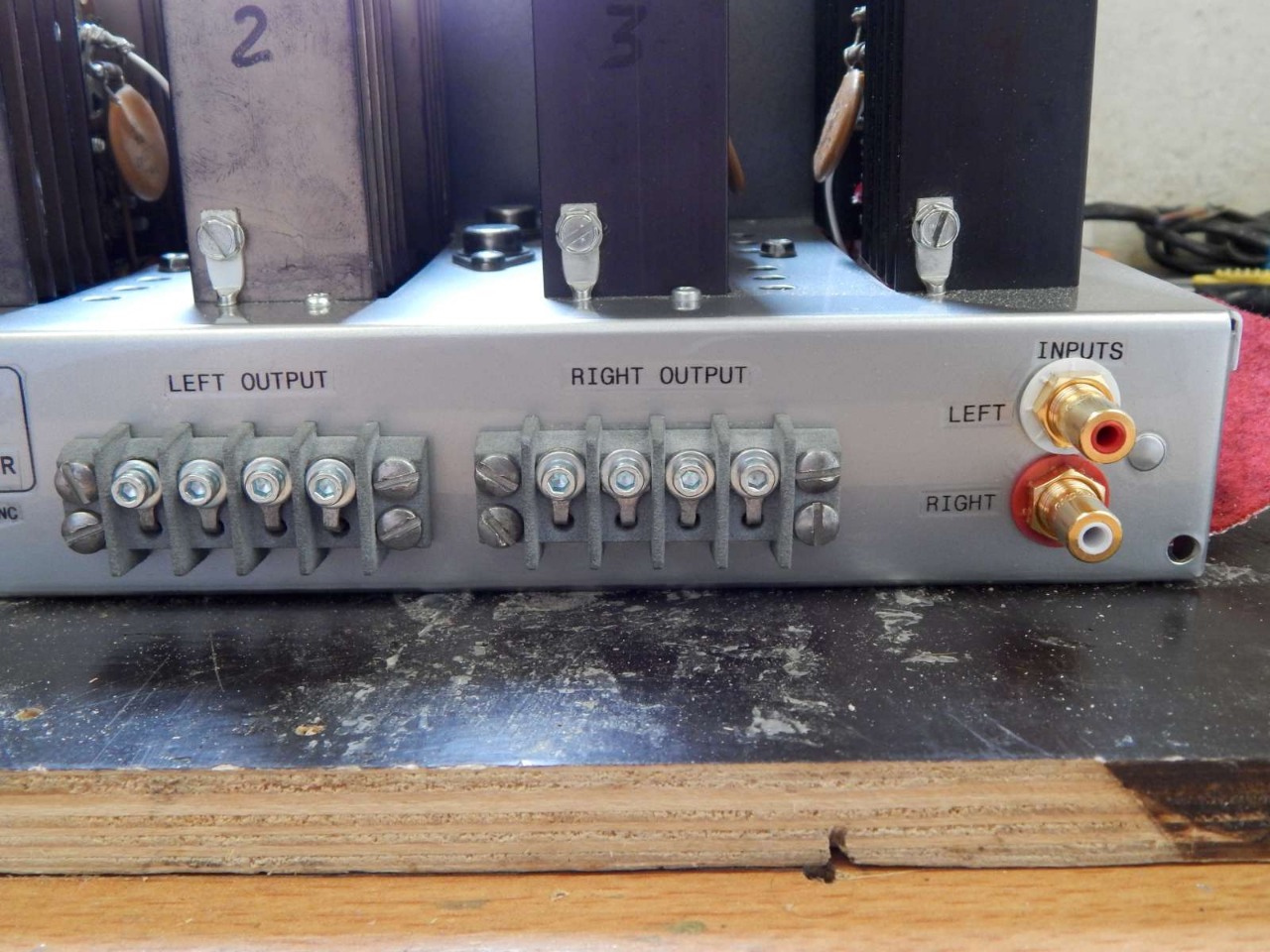

bonjour !
Et ça donne quoi vue de derrière ?
Des bons chromeurs , il y en a encore
et ils font du beau travail

Re: McIntosh MC2505
mais le prix d'un bon chromage reste assez dissuasif
... Le résultat final ici est qd même assez convaincant !

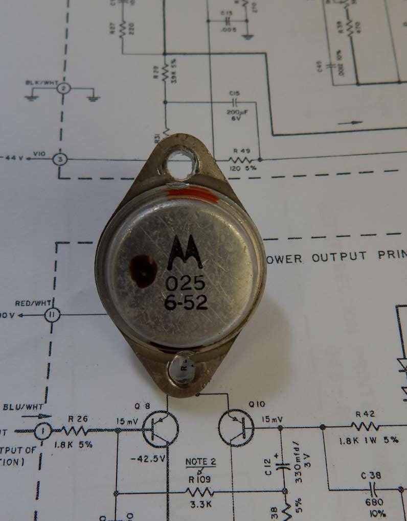

Les photos de l'arrière .. et du transistor à changer .. mais par quel autre type ??? ... sans compter les 2 autres absents d'une des 2 cartes drivers ...
Mais qu'est-ce que c'est que ce transistor ? Je veux dire par là : que fait-il là ? Le 132-025 n'a jamais été monté sur la série que vous m'avez indiquée ...
Quelle autre référence avez-vous sur les autres transistors en boitier TO3 ?
Voilà un bon exemple de ce qui se passe quand des non initiés mettent les mains dans un appareil qu'ils ne connaissent pas et qui n'ont pas les bonnes informations ...Encore un appareil fait de bric et de broc avec des composants qui sortent d' on ne sait ou ...
D' ou vient cet appareil ? De France ? Des USA ? Certainement pas d'un endroit sérieux pour être autant bricolé (ou modifié) il fonctionnait quand vous l'avez acheté ?
... sans compter les 2 autres absents d'une des 2 cartes drivers de quels transistors parlent-on ? Serait-il possible d'avoir une photo de la carte originale pour savoir à quel endroit ils se trouvent ....Je vous rappelle qu'il existe 10 versions différentes du MC2505 avec leur schéma respectif et leur composants spécifiques selon les versions
on est pas sortis de l'auberge là
dans l'attente de votre réponse pour vous aider au mieux ...

Je me suis mal exprimé .. Je n'ai plus le num de série du Mac ( il était effacé à l'origine de la récupération du matériel ( échange) J'ai donc cherché les différents shémas "trouvables" sur le net et le plus proche ( très légère différences ds la carte power - le transitor permettant de régler le bias est remplacé par une diode + résistance) est celui portant sur le snum série de 10k001 à 15k00.
Les transistors de puissance sont tous 4 identiques et portent la même ref ( 025 6-52)
Pour ce qui est des 2 autres absents je vais les remplacer par des 2SA970 ( ou vous en achèterai (originaux) en plus de celui de puissance si vous le voulez bien)
Je n'ai pas essayé l'ampli avant d'entreprendre sa restauration, la personne qui l'avait avant m'ayant dit qu'une des 2 voies était HS ...
Encore merci pour le temps consacré à m'aider ..
