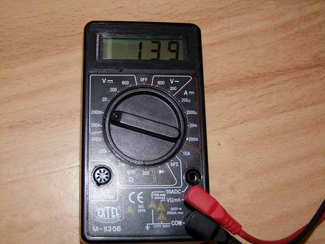

J'ai branché, je fais un peu chauffer et je mesure l'offset.
En DC ca démarre haut ... 250mV environ et c'est en train de baisser
En AC environ 20mV... Bizarre après un condo normalement....
C'est en train de baisser l'offset...

Je comprends pas, je touche à rien et ca n'arrête pas de descendre, je suis à moins de 50mV maintenant...

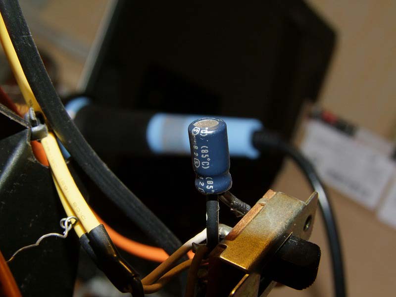

Je suis content (encore une foi) ! Il est quasi comme neuf (pour moi)! Mais j'ai encore un soucis! qui vient peut-être des 2 condos que j'ai pas changé car je l'ai avais pas et mon distributeur local de capa n'en avait pas non plus.
C'est les 2 bipolaires non polarisés qui sont sur le switch AC - DC...
Du coup j'arrive pas avoir un offset à 0 dans les 2 positions, si je règle le DC à 0V et que je passe en AC ben j'ai environ 120mV ... et inversement si je règle AC à 0V quand je passe en DC j'ai -120mV ...
Voila une photo des capas :
C'est ca le problème ? OU il y a pas de problème peut-etre!
Du coup le meilleur réglage c'est censé être en AC exacte?

Bon je suis pas pro mais tu regle le dc a 0mv puis tu met la commande speaker sur off normalement sa va monté aussi a plus de 100mv.En faite le + speaker est découplé par l'interrupteur.alors que le moins pas (difference de potentiel.....genre de tension de pas...ou je sais pas..??) mais normalement sa grimpe...
Comme un condos découple aussi le + de la sortie HP c'est peut être le même phénomène.
Donc ce 0V se fait avec réglage normal
pas avec les condos de sortie selectionné.Avec le point millieu a 0V tu auras aussi automatiquement le bon réglage (ecrêtage des sommets de la sinus) en mode avec condos de sortie....
Mais bon attend confirmation d'un pro car moi.. :?: je suis pas super calé. :(
