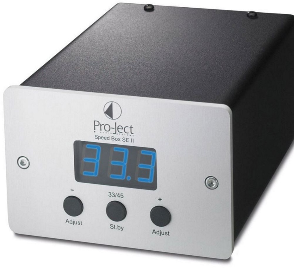

Toutefois il n'est pas inintéressant d'avoir un moteur synchrone basse tension car tu peux alors l'alimenter avec une Speedbox ou quelque chose d'équivalent.
Ha ok, je ne connaissais pas...comme quoi on en apprend tous les jours...merci ;)
C'est vrai que le modèle doté de l'affichage est séduisant pour régler pil poil la vitesse...après c'est quand même pas donné en neuf.

J'ai une TD-166mk2 avec ce genre de boîtier d'alimentation mural, j'ai essayé et ça marche.
Il faut juste t'assurer que le boîtier que tu as délivre dans les 16V AC.
