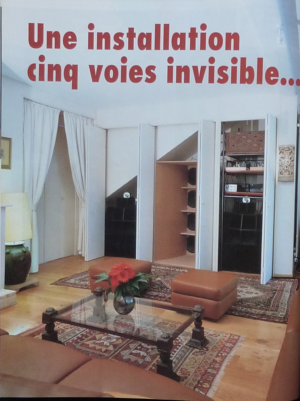

Re: ALTEC 416-8B dans caisses ONKEN 360l
CREAM a écrit :à essayer (le systéme dans le placard :whistle: ) même si à mon avis ce n'est pas trés judicieux
Hello Greg :hello:
Pas trop non ...

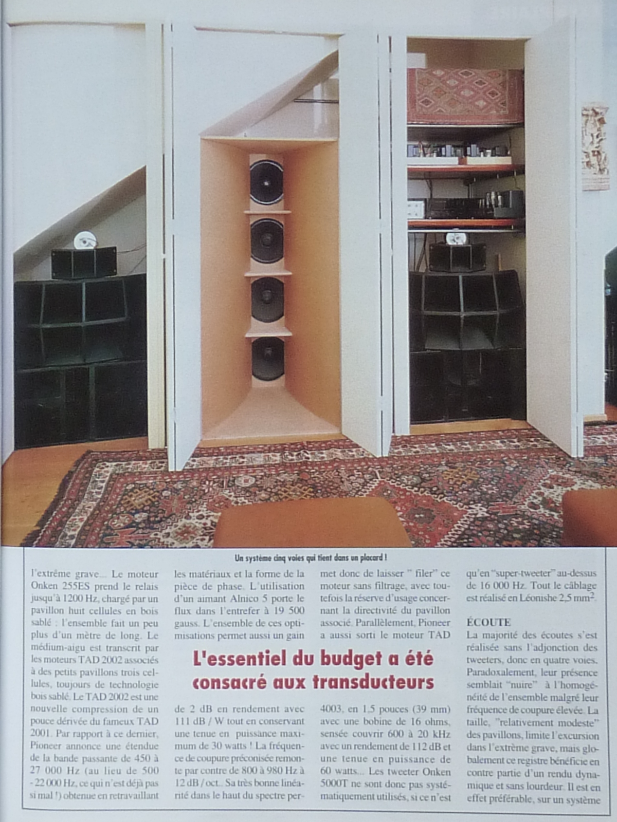

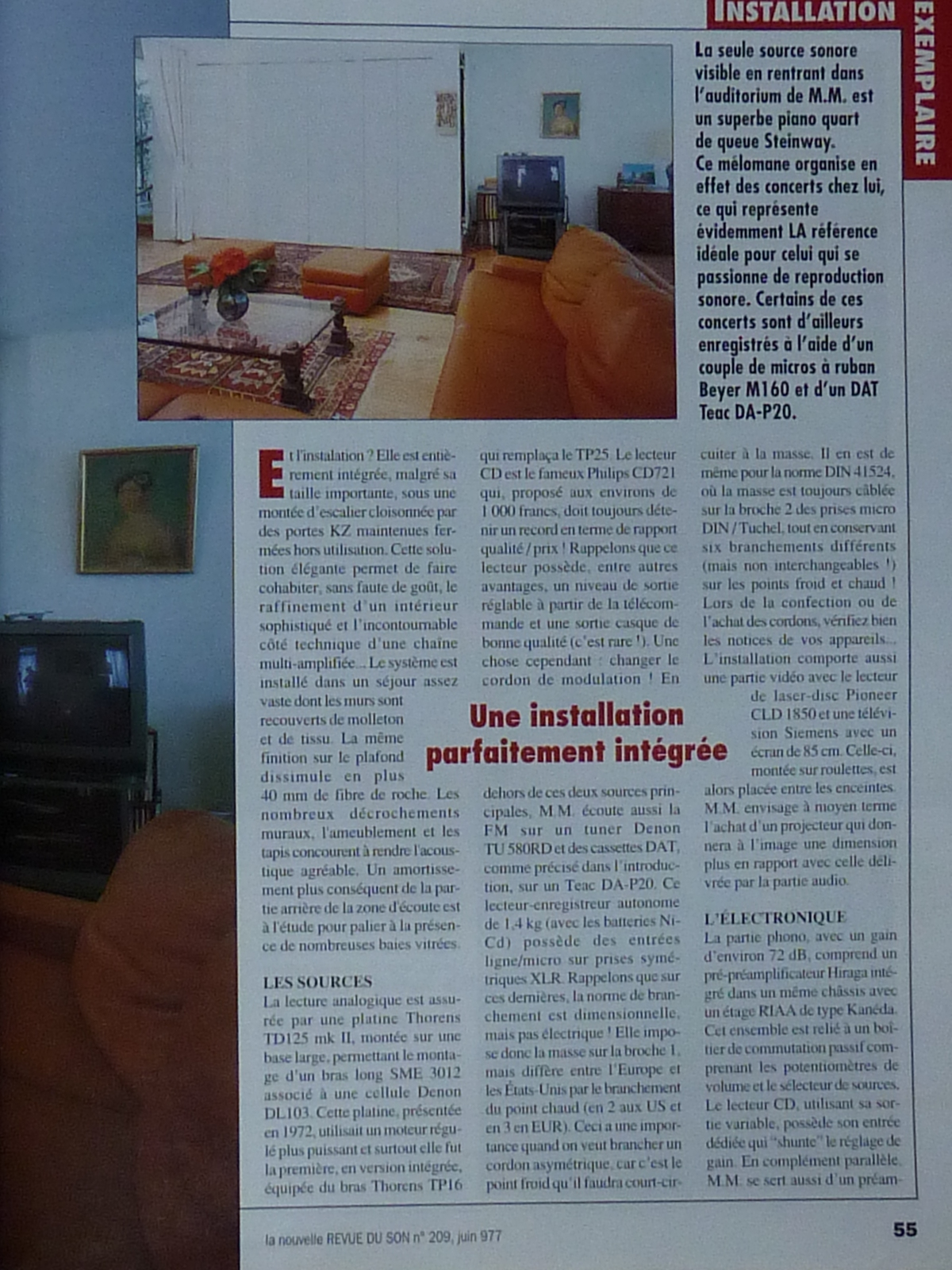

Dans les années 90, je connaissais un certain Claude Mangue aujourd' hui disparu, charmant passionné et grand amateur de musique classique ...
Ne souhaitant pas sacrifier l' esthétique de son séjour, il avait opté pour mettre son installation dans un recoin aménagé.

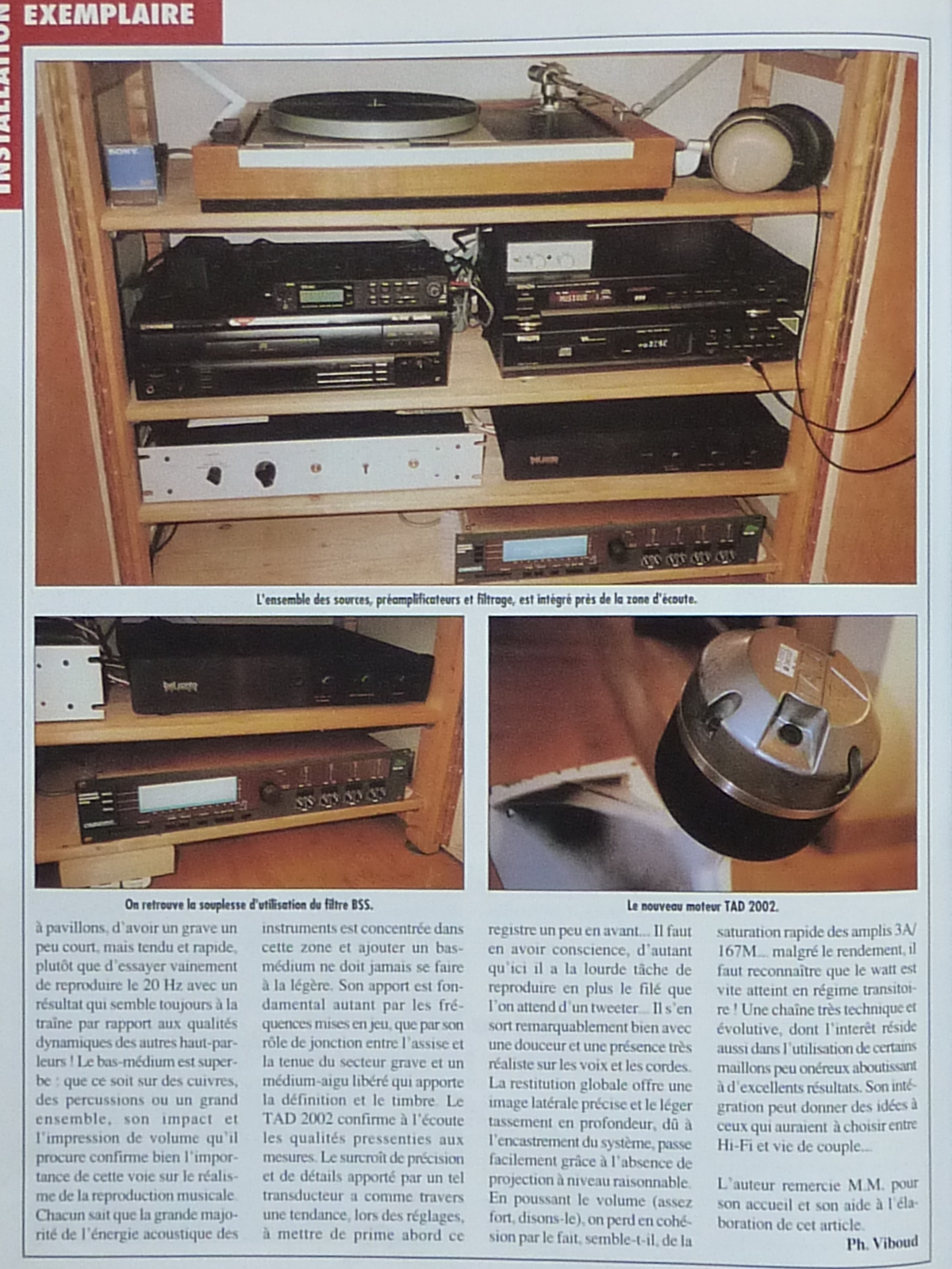

Il utilisait un filtre actif numérique BSS et avait réussi à le régler de manière à rendre "cohérent" l' équilibre global de restitution... cela aurait été impossible avec un filtre analogique. Inutile d' évoquer l' image sonore restituée.
CREAM a écrit : je privilégierai théoriquement un mur du fond en pierre, voir à l'écoute
Dans la mesure du possible, le mur derrière le système d' enceintes doit être très amorti ...

Merci pour cet artilce :yes!: ...c'est assez curieux avoir un systeme 5 voies et l'enfermer dans un placard :autralia: ...pour moi
la seule explication est qu'il organisait des soirées musicales et qu'il voulait proteger son système des mains moins soignées :ange:

C' était uniquement visuel ... mais ce n' est pas le sujet

:hello: Jean, merci de partager cette étonnante installation qui a dû demander beaucoup de soin à son auteur de part ces choix
quand tu parles du "mur derrière le système d' enceintes doit être très amorti" c'est bien le mur avant ?
de mon côté je conseillais le mur du fond en pierre derriére l'auditeur, plus rigide (peut-être moins perturbant qu'un mur souple) et ayant un petit rôle diffuseur si présence d'aspéritées

Moi, c'est les amplis à tubes 3A/167M qu m'intrigue, mais c'est un autre sujet...
