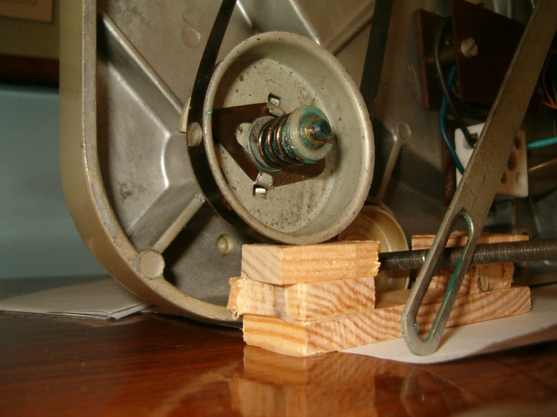

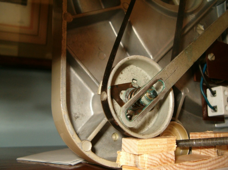

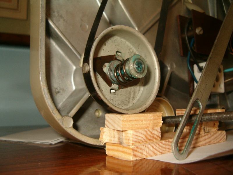

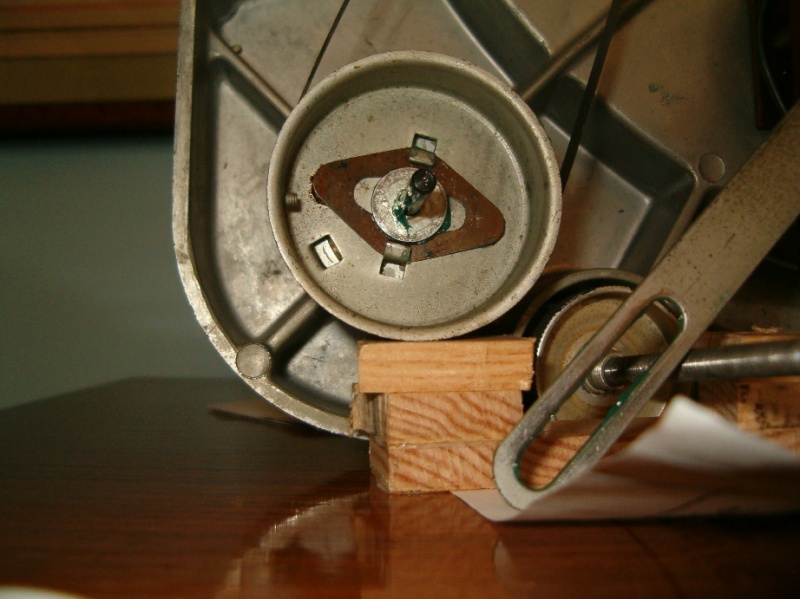

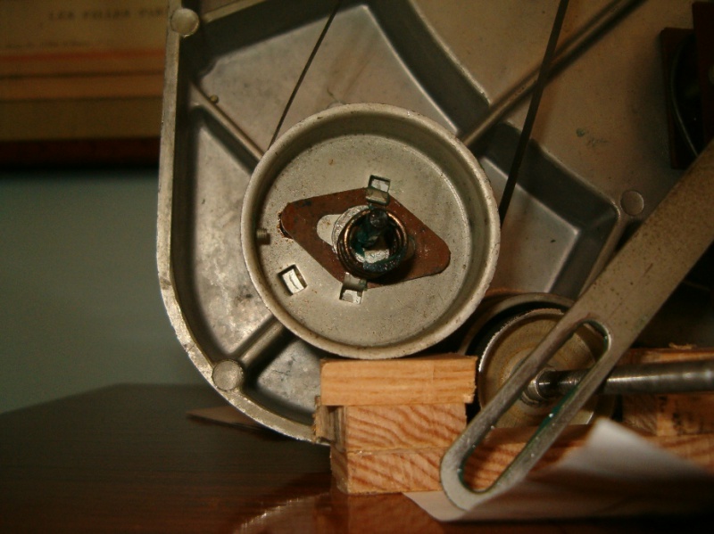

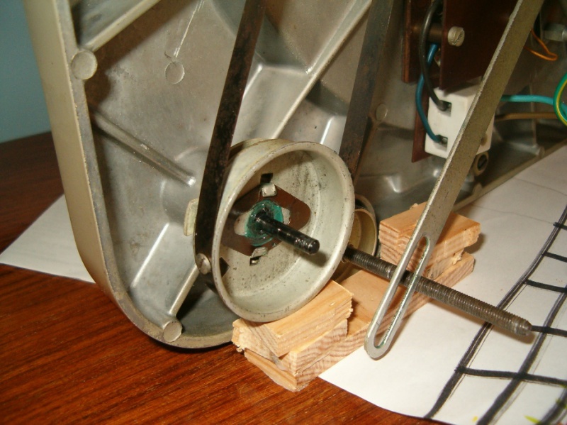

Retour en arrière sur le remontage du réglage du pitch sur l'axe du bouton de changement de vitesse: l'ordre des pièces est effectivement primordial pour que ça fonctionne...
Il y a une grande rondelle, un ressort, une petite rondelle, une pièce cylindrique, une grande tige, et un dispositif de blocage...le bleu sur les photos est la graisse synthétique que j'utilise, et ça fonctionne plutôt bien pour cette pièce, mais de l'huile pourrait fonctionner aussi bien ou bien la graisse Alvania de Jean.
L'axe lorsque tout est démonté:
On met la grande rondelle en premier: le ressort: la pièce cylindrique, le côté le plus large vers le bas (donc vers soi lorsque l'on remonte), cela bloque le ressort: La petite rondelle: La tige, avec la partie évidée vers le dessous (qui n'est pas visible sur la photo) Et ensuite on bloque avec le dispositif, en comprimant bien le ressort. Chez moi, le ressort est comprimé presque au max (pas de photo) et la tige touche presque la pièce circulaire au dessus. Remontée de cette manière, le réglage du pitch fonctionne sans souci!

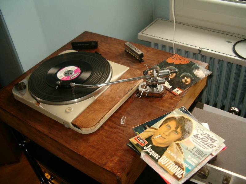

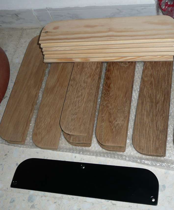

Bon, le socle est assez...raté, mais j'ai quand même décidé de m'en servir...entre temps, mon contre-poids d'antistacking a disparu, j'attends son remplaçant.
Quelques essais avec des 45trs :cpasmoi!:
Il reste la planchette à fignoler (les bords et les trois trous)
Je referai le placage du dessus et celui des côtés, j'irai faire mes courses à Vincennes un de ces quatre.
Pas de rumble audible, vitesse stable au bout de quelques minutes, le rgélage du pitch règle le pitch, ça roule
