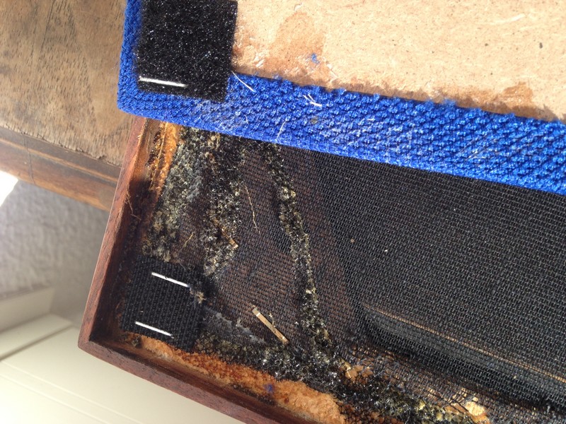

Voici des petits compléments d'info pour les finitions.
Concernant les scratchs des façades, je vous confirme qu'il est préférable de les agrafer en plus de la partie autocollante :
Attention à ne pas utiliser des agrafes trop grandes bien sûr. Elles traverseraient la façade autrement.
Celles-ci sont trop grandes justement :

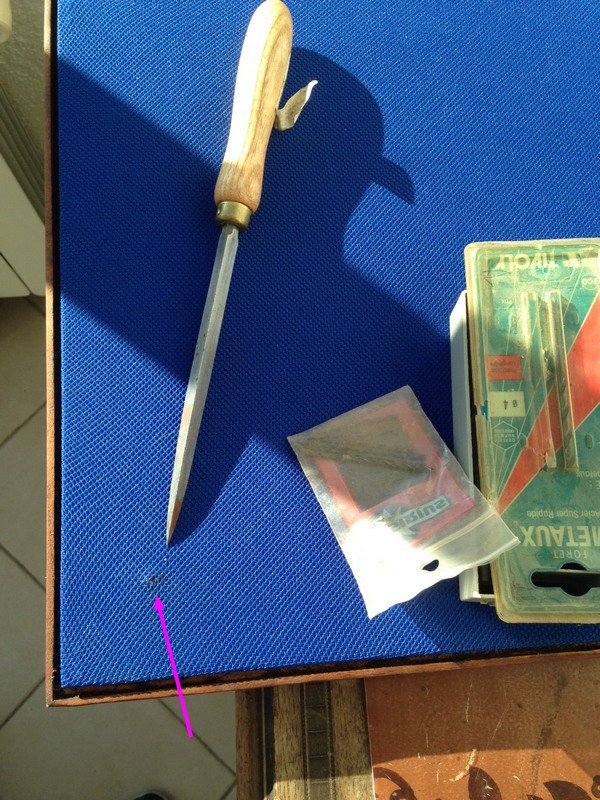

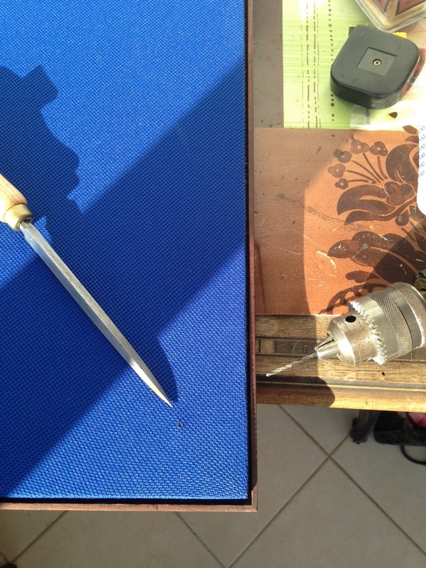

Concernant la mise en place des logos.
Ne vous avisez pas de percer directement sur les façades
Un petit perçage au diamètre inférieur au picot du logo.
Et hop ! et ça tient très bien :

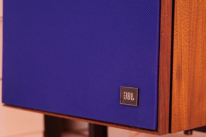

Voilà, c'est plus sympa ainsi, non ?

Avec les caches bleus tout neufs et les logos JBL en place, que c'est beau....et en plus ça chante bien. Et surtout, ce
son te plaît à ravir
C'est un peu cela la très belle philosophie de Pvphil : on fait d'un problème une solution.
Il y a de quoi largement s'en inspiré.
Outre cela, tu as réalisé un didacticiel ultra détaillé qui va bien aider les suivants acquéreurs de JBL L-100.
Mille fois bravo Man
