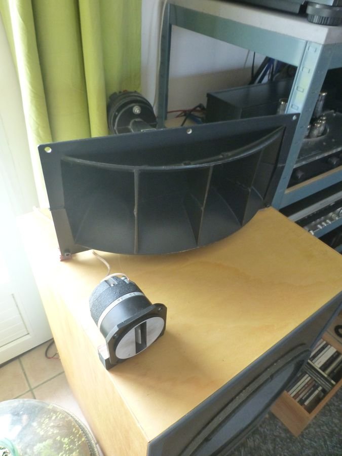

J'ai trouvé comment reculer les 811 cet après midi, je ne peux les avancer, pas la place.
Recul du centre de l'embouchure du pavillon à 28 cm en son centre par rapport à la façade du caisson,je ne peux pas plus sans modifier l'arrière de l'enceinte.
Et je les ai pincé comme préconisé, pour que quand je suis au point d'écoute je suis dans l'axe de la troisième cellule.
Pal mal du tout, maintenant trouver l'astuce pour affiner le réglage
JL
JL

Bonjour JF,
Pas vu ta question hier
J'ai rectifié, les pavillons sont des 811, je me goure à chaque fois
Coupure du grave/médium à 800 hz, 12 db, pour chaque haut parleur Altec le Z a été mesuré avec le boomer monté dans l'enceinte, idem pour les moteurs Emilar.
La coupure peut être modifiée à 1000 hz ou 1200 Hz car l'Altec 921 peut le faire.
Je ne sais pas si ç'est intéressant, pour le situer dans la caisse l'arrière de l'aimant du grave est à 14 cm de la façade et il fait 57 mm de haut.
Deux photos pour vous monter l'emplacement de chaque moteur.
Le tweeter est simplement aligné sur l'aimant du Altec.
JL
JL
