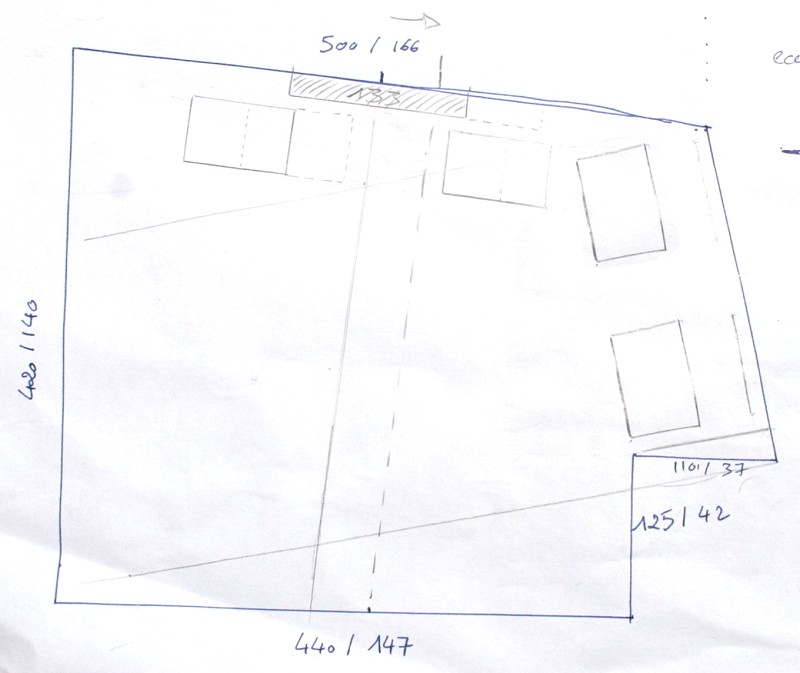

Je vais probablement avoir un peu de temps en août pour réorganiser le système Altec.
L'idée principale est de suspendre totalement les 811/802D en profitant de leur légèreté. Les anciens pavillons étaient très amortis/alourdis et dépassaient largement les 25kg.
Cela me permettra de placer sous les Onken des patins type déménagement pour faciliter leur déplacement et affiner la mise en phase.
Je me suis posé des questions sur un changement radical de position de l'ensemble dans la pièce.
Voici le schéma de celle-ci. Merci pour vos conseils et/ou observations.

difficile de donner un avis, l'acoustique et ses paramétres étant nombreux et "aléatoires"
Le plus simple serait que tu fasses toi-même les différentes simulations avec par exemple les Audiotec pour voir le rendu des différentes positions et les influences de la piéce
On peut extrapoler que le renfoncement de droite pourrait peut-être "favoriser" le grave mais petite largeur et 1 seul mur proche (bof). Ce coin pourrait servir pour les electroniques ou les disques
Sachant que tu as plusieurs systémes, un mur avant de grande largeur pourrait te permettre d'installer en décalé ces systémes et avec un canapé en face, un point d'écoute à différentes places pour chaque systéme
Une régle un peu trop générale mais qui peut aider vis à vis des modes propres et ondes stationnaires c'est de placer le point d'écoute au 1/4 ou 3/4 de la piéce (on évite le centre ou la proximité du mur du fond)...ce n'est que théorique
Bonne chance pour la manut
(et pi sur le dessin ya pas les fenêtres et la porte)

Les murs de droite et du fond sont en pierre très épais. Le reste est plus light.
