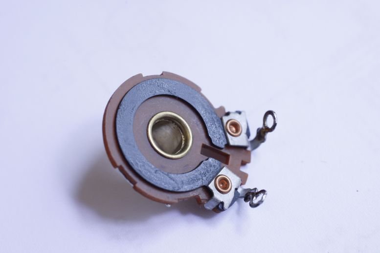

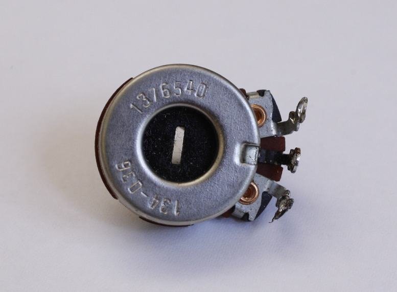

Ensuite est venue la maintenance des 4 potentiomètres de réglage de bias des tubes de puissance, illustrée ci-après pour 1 des 4 potentiomètre.
Etat du potentiomètre après démontage de l'ampli et avant ouverture
Ecartement de 4 griffes pour permettre la désolidarisation du potentiomètre
Vous remarquerez que tous les contacts sont doublés : 2 lamelles alignées, pour avoir la même valeur de résistance sur les 2, pour la piste carbone (en haut) et 2 lamelles pour le disque central pour la patte de curseur (en bas).
Cela limite les cas de perte du contact par rapport à un curseur à un seul point de contact.
Rien de catastrophique, seul le disque pour le contact du point milieu nécessite un nettoyage en profondeur.
Après nettoyage, ça brille. Application d'un fine couche de lubrifiant pour protéger le métal.
Polissage des zones en contact sur les lamelles du curseur et lubrification.
Le dos de chaque disque plastique noir supportant le curseur à lamelles a été lubrifié au silicone, il est en appui sur le carter métal du potentiomètre lors de la rotation.
Nettoyage non agressif et lubrification de la piste de carbone

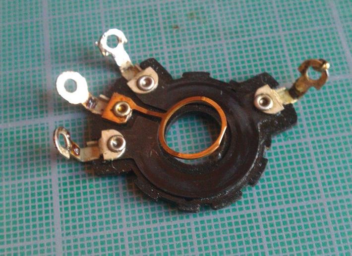

En ce qui concerne le potentiomètre de volume, le traitement est radical.
La rotation est dorénavant souple et fluide. Aucun grésillement ou faux contact durant la manipulation ne se fait entendre.
