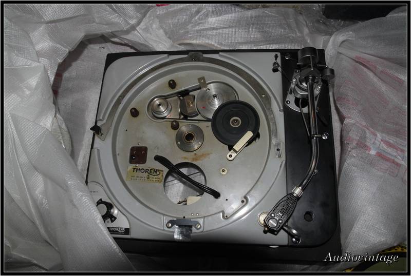

Voici les premières photos de Vendredi:

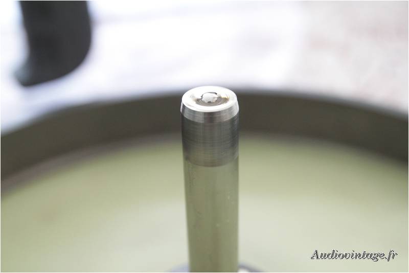

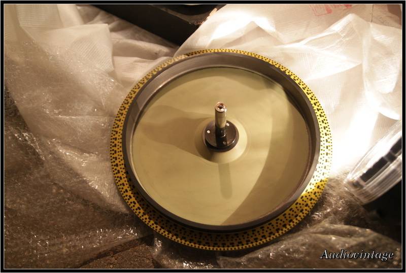

Ce matin je me lève comme d'habitude et une fervente motivation m'envahie pour aller tester la platine (le WAF étant partie bosser :cpasmoi!: ).
Je ne prends pas le temps de prendre une douche et part à la cave avec une seringue.
Pour information, la seringue est là pour aller prendre de l'huile moteur :lol:
Je remonte la platine dans le salon, fait le plein de 5cc d'huile 5W50 et me voilà repartie.
J'inspecte une fois de plus la platine, et elle est vraiment crade. De la peinture s'écaille par endroit et il y a quelques points où il manque de la peinture sur l'extérieur (très peu visible), de plus il y a quelques traces d'usure.
Je ne referais pas la peinture, c'est un travail hasardeux difficile, et je risque de tout casser.
Une tâche d'huile (je crois) que j'avais vue à la vente ne s'enlève pas aussi facilement, je ne m'attarde pas dessus car j'ai trop peur de faire une grosse bêtise. J'invoquerais frère Jean pour demander conseil, ou si d'autres connaissent des astuces...
Les silents blocs sont foutu de chez foutu, sur les 4 il n'y en a qu'un d'origine, mais le vendeur m'a fournie les trois d'origine qui étaient eux aussi vraiment mort.
Le socle va faire un vol plané direction poubelle, une fois le nouveau construit.
D'ailleurs je voudrais avoir quelques conseil sur la création de ce dernier mais ce sera en fin de post.
A l'intérieurs (sous la platine) il y a un peu de poussière, je viens de remarquer q'une soudure à lâché au niveau de la connections entre le chassie et le moteur, c'est la prise de terre je crois bien.
Le contre plateau est à polir, mais vue la fragilité de ce dernier, je préfère ne pas y touché dans un premier temps, des conseils de certains m'aiderons à ne pas faire n'importe quoi.
Bon je vais faire une tentative de lecture!!
Je prends ma seringue et injecte 1cc à l'intérieur de l'axe, j'en mets un peu sur l'axe du plateau afin que la pénétration se fasse efficacement.
Une fois installé le plateau reste en suspension (à quelques mm du socle), je vais prendre une douche et me préparer pendant que ce dernier s'installe correctement à l'intérieur.
30 min plus tard le plateau est bien rentré par gravité. Je vérifie si il n'y a pas de l'huile qui c'est écoulé en dessous... rien... pour le moment, je le laisse sur les torchons en dessous au cas où...
Je démarre... silence... je m'approche.. ah un léger bruit viens du moteur, le même que j'ai entendu lorsque j'ai fait tourner la platine chez le vendeur. Rien d'anormale donc le moteur va se faire réviser.
J'arrête la platine, et le plateau s'arrête au bout d'une minute... il y a du boulot, car ce denier doit mettre plus de 2 min (à priori 3) avant son arrêt complet.
J'enlève le porte cellule du bras, et je remarque que le diamant est noir... Usée ou mal entretenue, ou les deux.

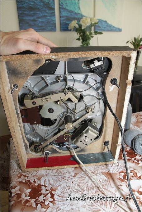

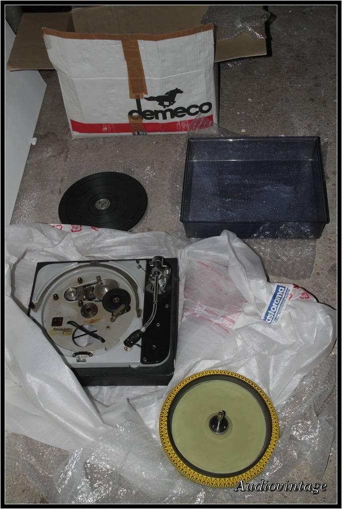

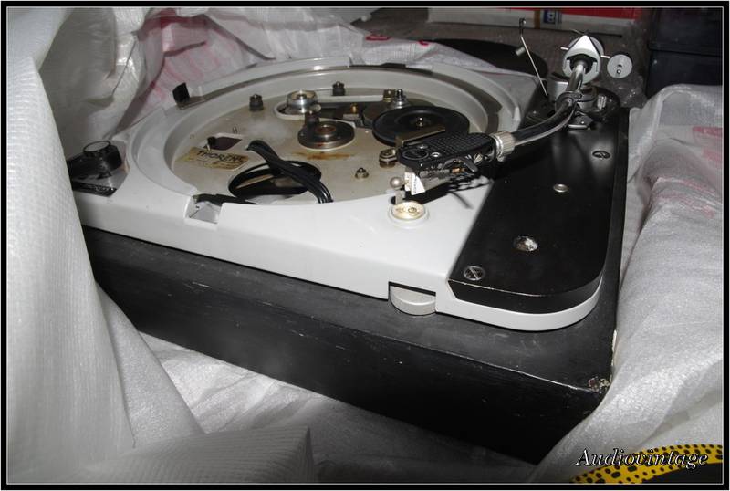

Voici d'autres photos
