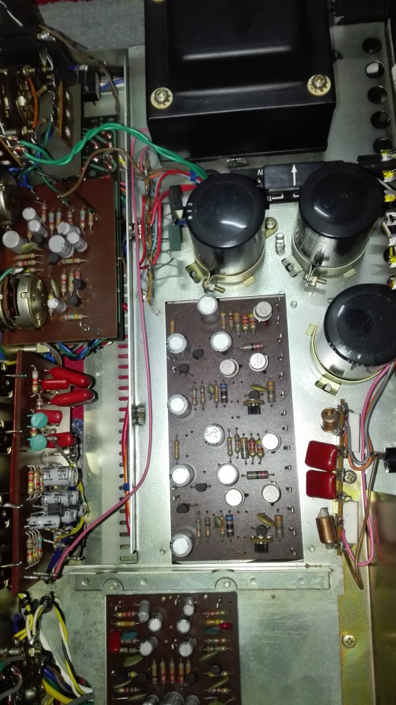

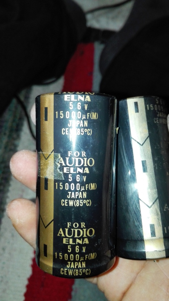

15 000 µf c'est beaucoup pour remplacer un 4 700 µf, non ?

Surtout pour le pont de diodes....et le transfo.
Pour ce type d'ampli,mieux vaut rester dans les valeurs constructeur.

Augmenter autant la capacité des capas est ce vraiment nécessaire.5600uf aurait été largement suffisant.
