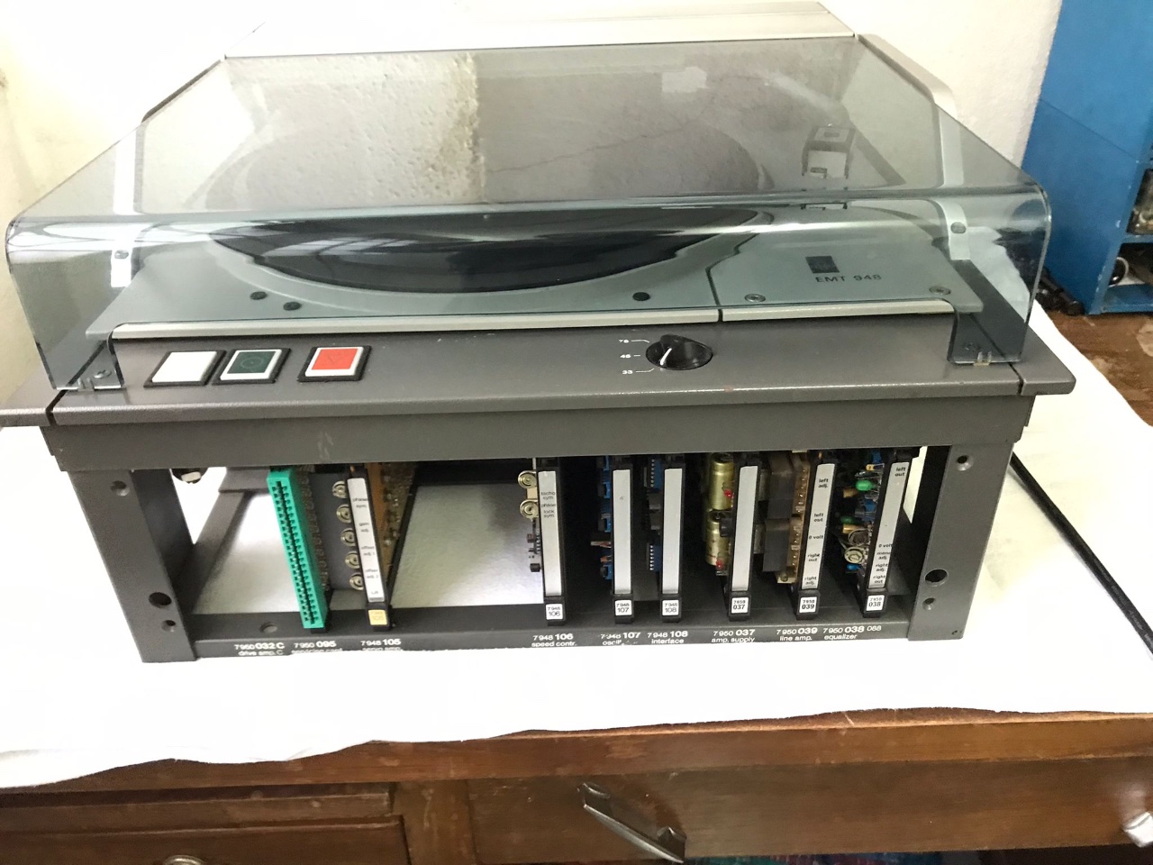

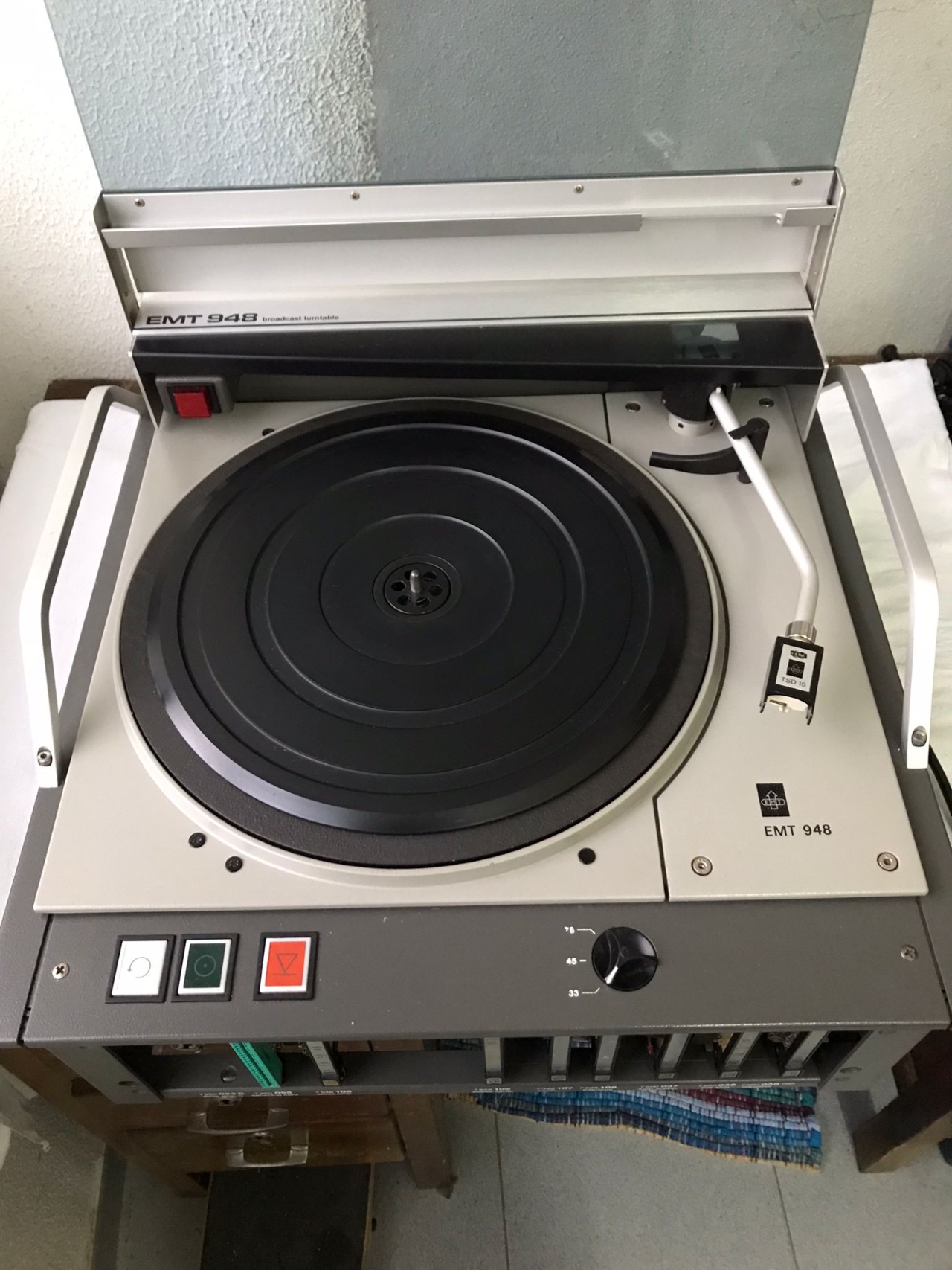

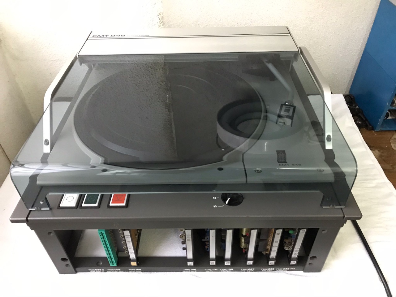

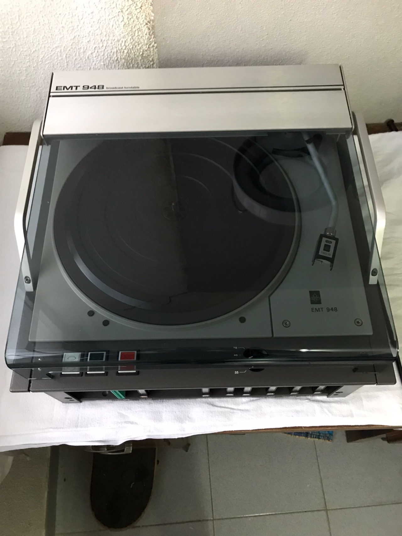

La voici ....Je pense que ça va faire mal niveaux tarif ... Il la teste demain ... j'ai peur du prix annoncé ..

Faut quand même sortir 4000 ...
