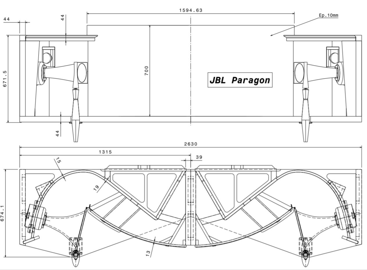

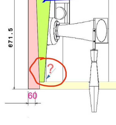

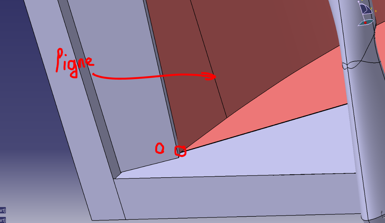

Pour Alain.
Concernant le trait dont tu t'interrogeais, il ne s'agit pas du bord du pavillon qui dépasse mais de l'arrête fictive du début de rayon . La pièce trapézoïdale démarre bien à zéro par rapport à la sortie de pavillon.
Pour ne pas polluer le post, je continuerai d'echanger avec toi en MP ;)

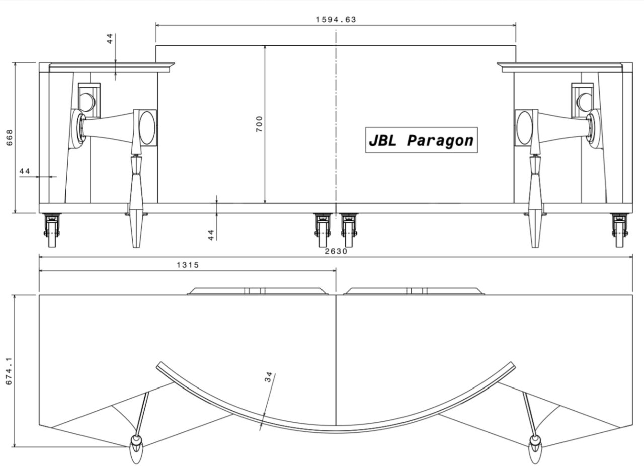

Petit retour sur mes avancées.
Toujours en partenariat avec sap2212 qui vérifie la conception de mon Paragon par rapport à l'original, j'ai bien avancé sur la "modernisation" du Paragon. L'usinage CN en partant de planche de 44mm d'épaisseur m'a permis de diviser le nombre de pièces par 4 tout en augmentant la rigidité surtout dans la charge du boomer. Le tout, évidemment, en gardant toute la partie technique strictement identique à l'original.

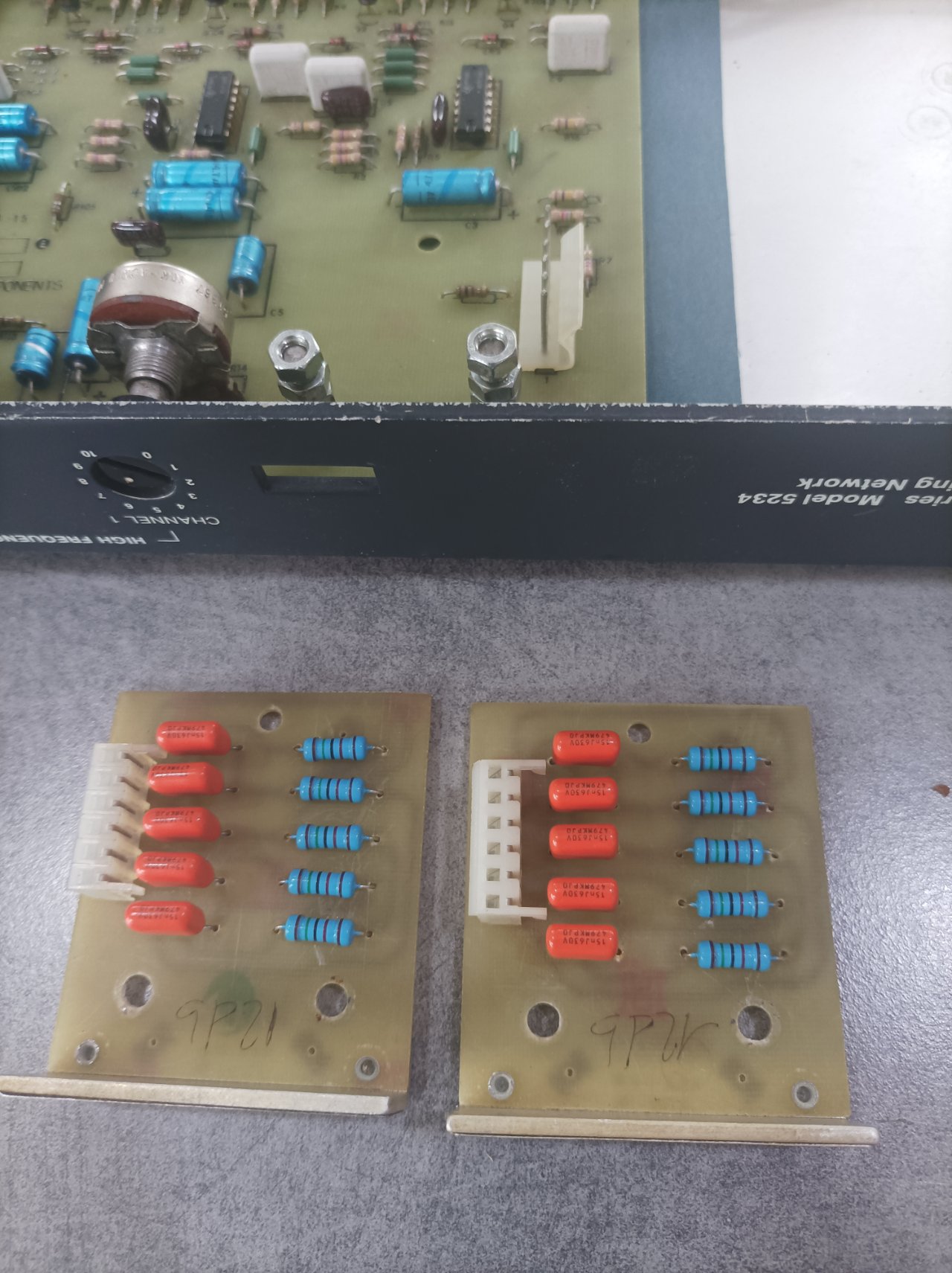

Et j'ai ressorti le filtre JBL 5234 sur lequel j'ai modifié les cartes pour une coupure à 500Hz. Le but étant d'utiliser le paragon en bi-amplification: en actif entre le grave et le médium et en passif sur l'aigu.

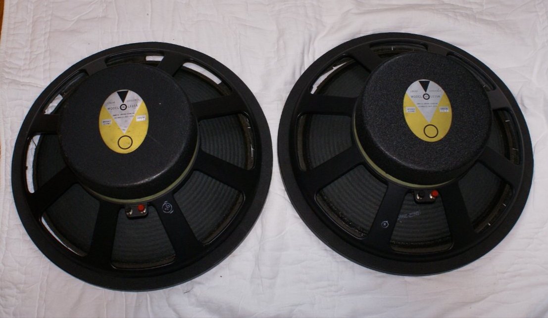

Je possède une paire de JBL LE-15a châssis noir mais dont la suspension externe est à changer, je pourrais bien m'en dés-saisir si cela t'intéresse (à discuter en MP, si intéressé).

Non ils sont bien noirs avec étiquette doré ovale.

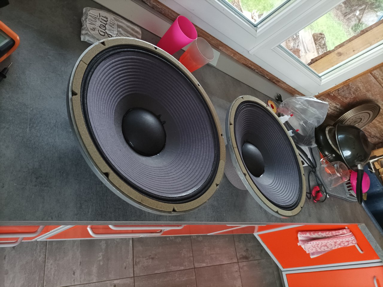

Bonne nouvelle, je vais être encore plus proche du Paragon original avec des JBL LE15a. En effet, merci à M.Big-net qui m'a fait une proposition plus que correcte :genial:
Je remercie donc M.Big-net pour les JBL LE15a , Ventus pour les pavillons H5038 et sap2212 pour son accompagnement technique.
