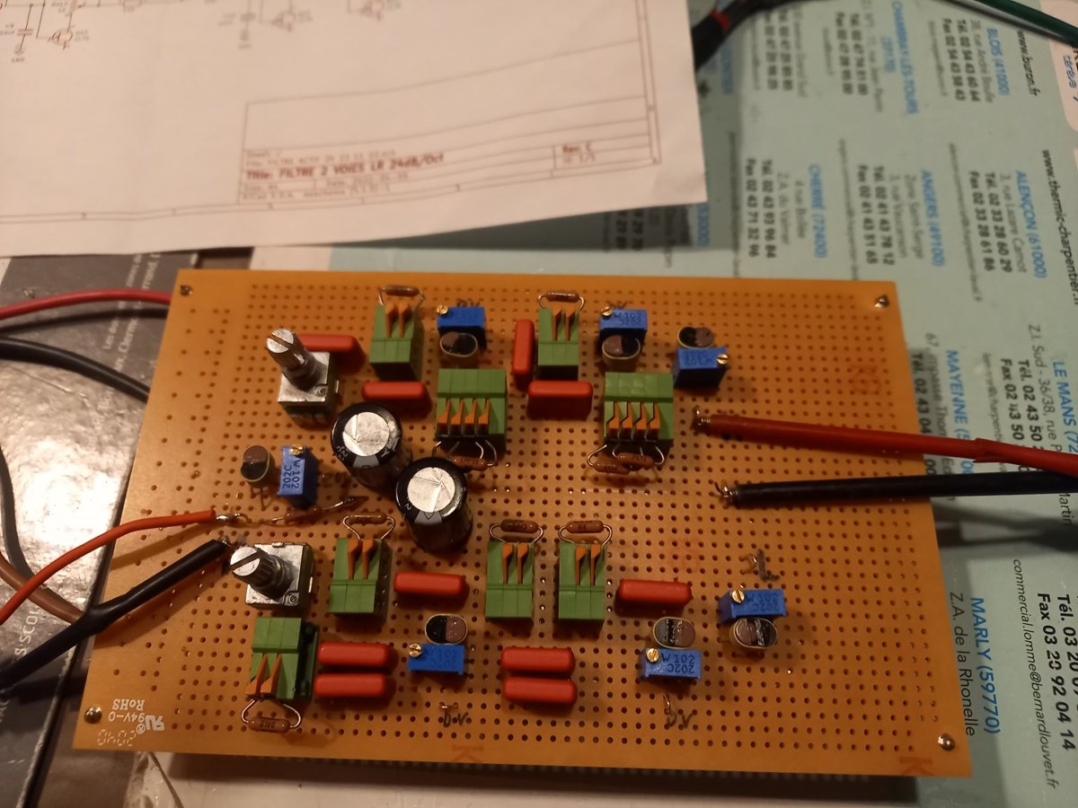

Bonsoir
Ici un canal de fait pour essais avant d’attaquer le deuxième…
Condos 10nF et résistances 14K pour coupure 800Hz.
Les résistances sont montées sur connecteurs pour ajustement aisé à une autre fréquence de coupure.
Petite astuce… un petit pique-sonde pour réglage du 0Ven sortie de chaque cellule…
Si j’ai bien compris, en injectant un sinus de 100mV, nous devrions avoir en sortie 50mV à la fréquence de croisement à -6dB…
G= 20 LOG (Vs/Ve)
G = 20 LOG (50.1/100) = - 6dB
Pour l'alim., le module ci-dessous..
https://www.audiophonics.fr/fr/alimenta ... 12221.html
Messages : 2714
Re: Filtre actif sans AOP JF Technology
G= 20 LOG (Vs/Ve)
Oui. Si et seulement si le gain du buffer est unitaire, ce qui n'est pas exactement le cas. Il est plus proche de 0,9.
Si donc par exemple, tu as 100mV en entrée, tu auras disons 90mV en sortie, et donc 45mV à la Fc, pour être plus précis.

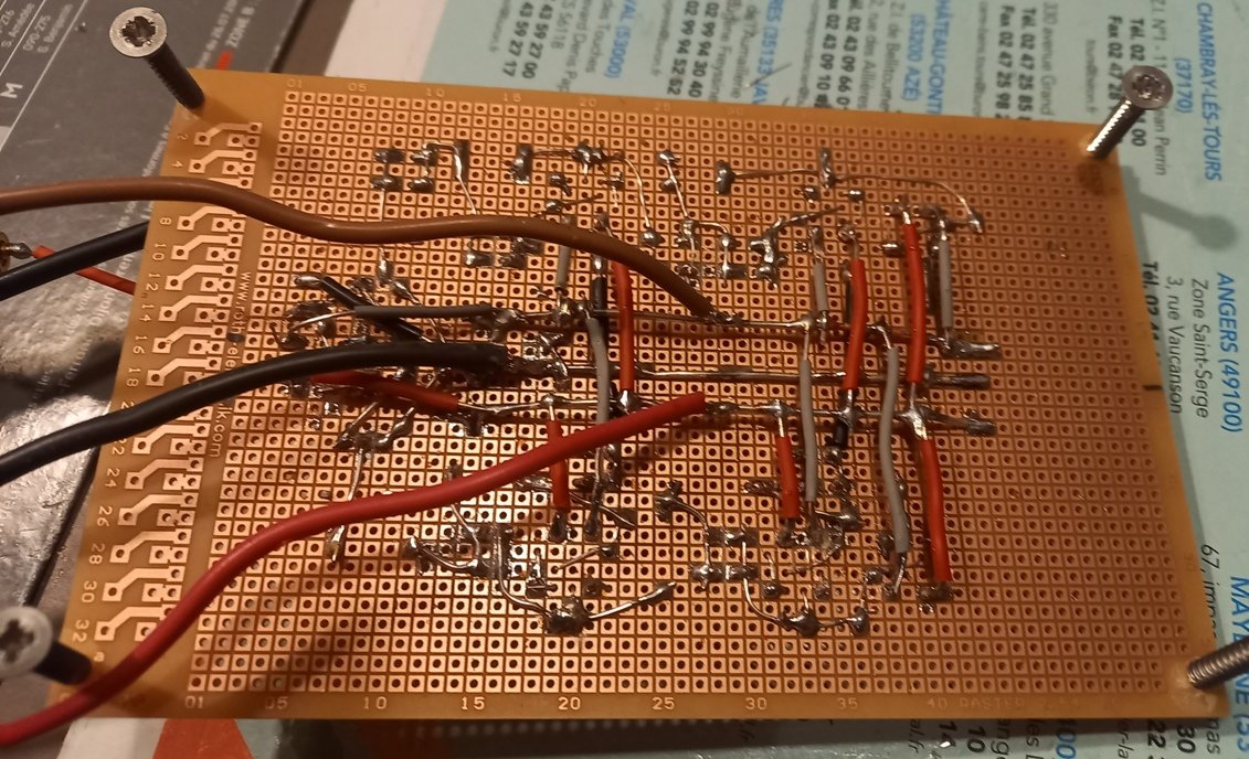

Et…
Oui et si seulement si les totors sont bien câblés…
Je pense que j’ai flingué 7 paires J113/J176 en place suite à une grossière erreur :oops: …. Les NPN sont DSG, les PNP sont DGS…
Résultat… A refaire.. :/
penfall
Messages : 466
Message par penfall »
Bon… circuit refait :
Mesures en sortie du filtre :
Passe-bas: 100mV à 50hz, 46mV à 800hz
Passe-haut: 100mV à 10Kz , 46.5mV à 800hz
Conclusion : la fréquence de croisement de 800hz est relativement équilibrée mais plutôt à -6.70db.
Gain du Buffer : entrée 109mv / sortie 100mV soit 0.92

Messages : 2714
P'têt ben que ces mesures me semblent très correctes, et p'têt ben que ça va le faire...
