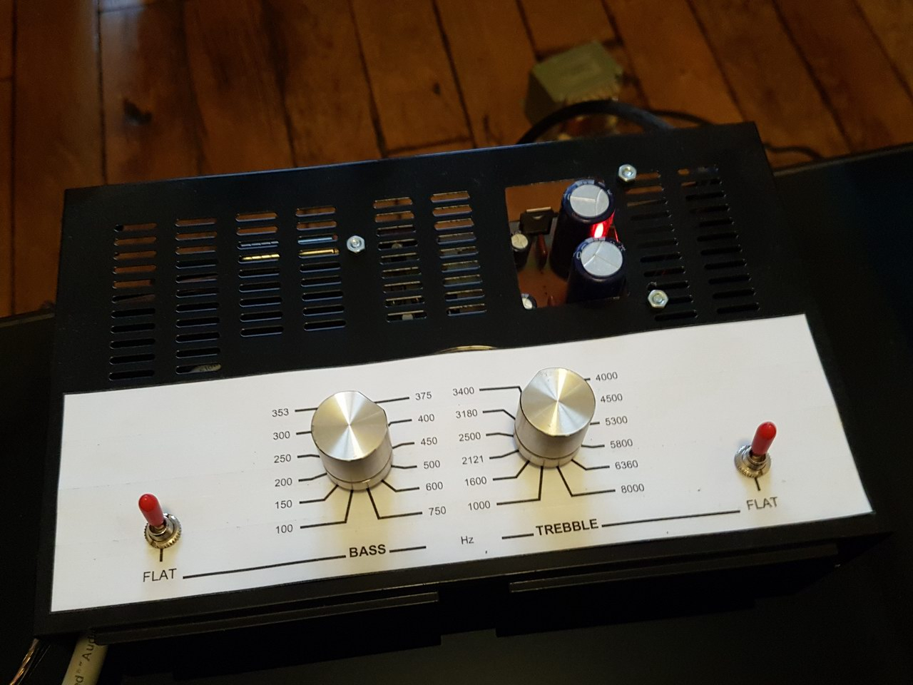

J'ai enfin fait mon premier essai de ce petit égaliseur de courbe pour 78trs.
Ça fonctionne bien ! :genial:
Maintenant faut que je me renseigne pour identifier la courbe adéquate adaptée à tel ou autre 78trs. C'est un peu la jungle. :whistle:
Faut aussi que je mette tout ça dans des boitiers propres (alim et égaliseur), là ce n'est pas folichon.

:hello: Pédro,
Excellente nouvelle.
Pour ce qui est des disques que tu m'a montré:
Le Rachmaninov HMV est une prise de son RCA et la courbe est pour toi 250hz dans les graves et 8000 ou 6360 dans les aigus devrait aller.
Pour les autres il me semble qu'ils ont des prises de son européennes, 250 hz et plat dans les aigus sauf si tu vois que l'un de ces enregistrement est américain auquel cas 8000 ou 6360, regarde l'orchestre pour savoir.

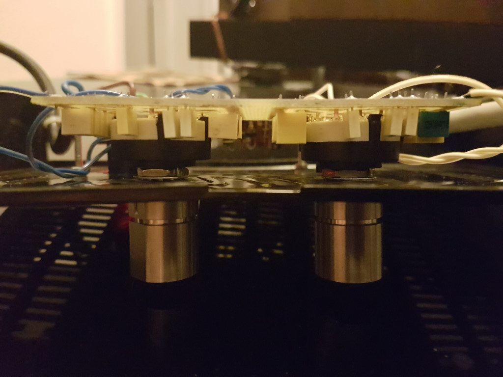

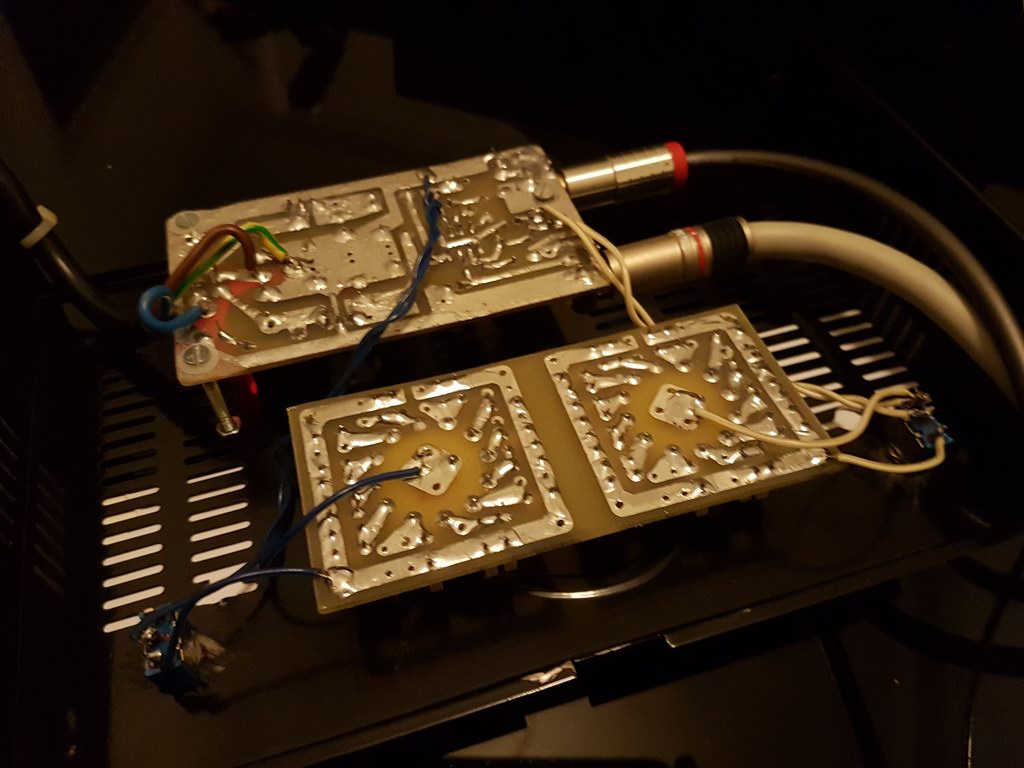

J'ai mis quelques disques en réglant les bonnes courbes.
Ça fonctionne vraiment bien alors que je n'ai mis que du polypro tout venant pour l'instant.
Cellule utilisée : General Electric VRII avec pointe 3mil, noname.
Voici quelques mauvaises photos de l'installation sous le capot de récup.
