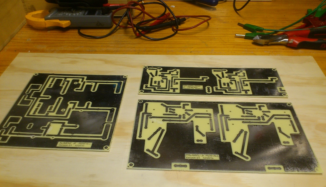

Le Fredy 408 est pratiquement achevé, reste la finition du coffret, les premiers essais sont très concluants, au premier abord, je dirais qu’il se situe entre le Sphinx Project 10 que je connais bien et le 300B SE que j’ai réalisé précédemment. Un peu moins agressif que le Sphinx dans le medium/aigu, un grave plus appuyé et plus franc que le 300B, je pense qu’il est un très bon compromis…
Du coup, le préampli sera en élément séparé, à base de 6922 ou ECC88, je viens de recevoir les circuits.
Le plan du projet Les circuits
