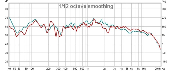

J'ai refais quelques mesures ce soir. Il y a les deux voies de superposées. J'ai essayé de monter le niveau de la compression mais je trouve qu'il y a beaucoup plus de naturelle comme cela.
C'est pas super beau...

C'est tout de même pas trop mal ! J'ai vu bien pire... Tu vas pouvoir bientôt te frotter au problème 2405
Tu as mis le micro au niveau de ta position d'écoute dans ta pièce ?
Et avec quoi mesures-tu ?
P.S. La bosse à 120Hz doit être due à ta pièce.

pas si mal cette courbe sûrement prise au point d'écoute, il faut de toute façon vu la modélisation et les moyens de mesure prendre ces données comme des indications
Il est tout à fait normal d'avoir une inflexion sur le haut pour une écoute équilibrée, la propagation des fréquences aigus diminue plus vite avec la distance c'est normal (une mesure plus proche va relever cette partie de la courbe)
Pas de 2405 dans la mesure cela me rassure
Pour les bosses en bas sur le 416, c'est tout à fait normal aussi c'est la réaction à l'excitation de la piéce et ses ondes propres. Sachant qu'il est difficle de traiter une piéce sous 250 Hz, tu peux tout de même chercher au micro (si celui-ci le permet) la distance arriére vis à vis du mur, le pincement, l'écartement vis à vis des murs de côtés, la réflexion au sol (hauteur HP) et l'amortissement interne... et l'ouverture bass reflex
Cela fait quelques expérimentations même si certaines sont limitées. Certaines positions vont additionner ou soustraire ces réflexions au son direct et aux ondes propres (stationnaires...) de la piéce. En bougeant de quelques centimètres LES COMPROMIS peuvent être améliorés. Tu peux aussi avoir des indications entre mesure proche du 416 et à distance (trouver les noeuds de ta piéce)
Il faut garder en tête que les dimensions de la pièce, la distance HP/mur correspondent à des longueurs d'ondes donc des fréquences.
L'acoustique
Je pense que tu devrais avoir aussi quelques recherches et bizarreries de courbe sur l'intégration du 2405 et la phase vis à vis des photos
Sur la mesure il semble qu'une 802 est un peu moins forte que l'autre (pour le calage des niveaux plus fin en actif je calibre (le lecteur CD) avec un bruit rose avec la fonction RTA et la balance préamp avec seulement les compression en fonction et en gardant l'inflexion)
Par contre je chercherai un peu le trou vers 2 kHz sur une 802 qui peut avoir plusieurs causes réflexions, résonances, pincement, centrage diaphragme ou moteur, amortissement pavillon, encore le 416 ? .... tu peux faire des mesures plus proche, intervertir les moteurs/pavillon pour avoir des indications (il y a peu de couple moteur/pavillon identique)
Le but recherché est d'avoir une courbe qui tiens à peu prés dans 5 dB c'est déjà super avec quelques trous en bas plutôt normal et une légére inflexion en haut qui se régle à l'oreille

EDIT Valére ne t'embêtes pas trop sur les différences sur les 802 cela peut aussi seulement être la position du micro pas exactement centré
L'acoustique

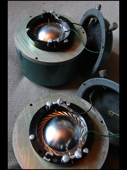

7,4/7,4
Une petite marque sur un des dômes qui j'espère ne s'entendra pas.
