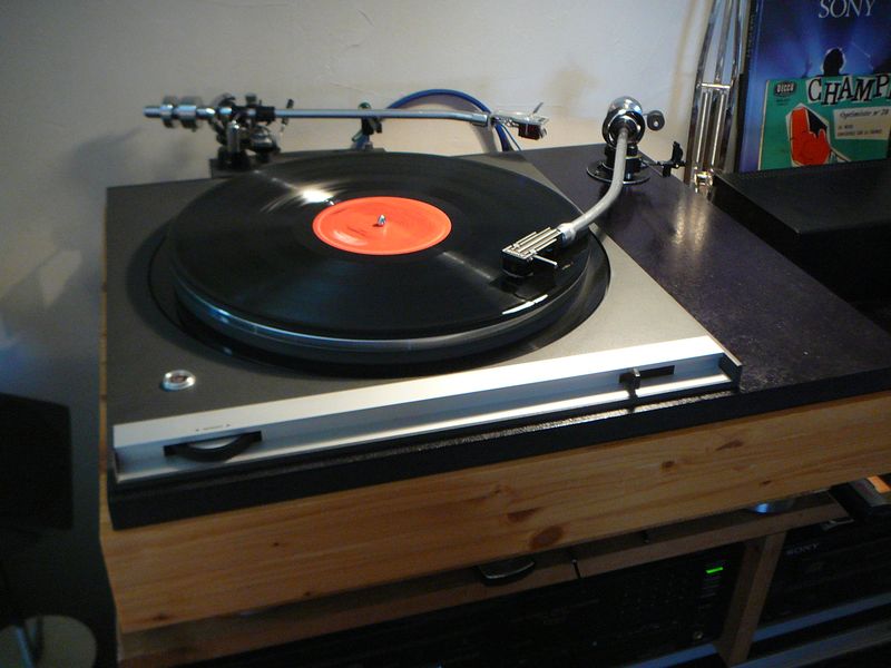

Elle sonne bien avec la Denon DL 110 depuis ce matin, je trouve que cette cellule mérite le détour.
Je prépare l'autre support de bras pour le SONY PUA 284.

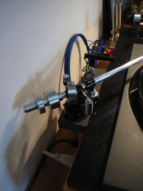

Bon, comme le temps s'y prête j'ai fait le support du deuxième bras, le Sony pour recevoir la DENON DL 110.
Le travail effectué, c'est juste une platine découpée dans le même médium, pas bien gros 5cmx 17 et coupé en biseau.
Il a été fixé avec deux vis noyées dans le support, ensuite on le retire et traçage avec la méthode"réglet" puis perçage au bon diamètre.
On monte le bras, réglages habituel et Hoplat on branche sur les Sony 2000 F qui attaque un des deux 3200 F.
Cabrel pour le test, ça fonctionne bien, il faut juste monter un peu le volume un peu plus qu'avec l'Ortofon Blue.
Les masses sont communes et vont sur les deux amplis, le tube SE 500 et le Sony, pas de ronflette
je me suis amusé à mettre les deux bras ensemble sur le disque et écouter alternativement entre les deux systèmes , rien à voir bien sur ce n'est pas une comparaison.
Les deux systèmes ont leur empreinte sonore, mais l'objectif n'est pas là, c'est la possibilité d'avoir trois systèmes vinyle disponibles qui me plait sans changer les cellules de place en fonction du moment.
Bon maintenant on va travailler sur la Thorens TD 318.
Bonne AM
JL

Voui, elle tourne en ce moment avec C Santana, la DL 110 et le bras Sony PUA 286 vont bien ensemble...
