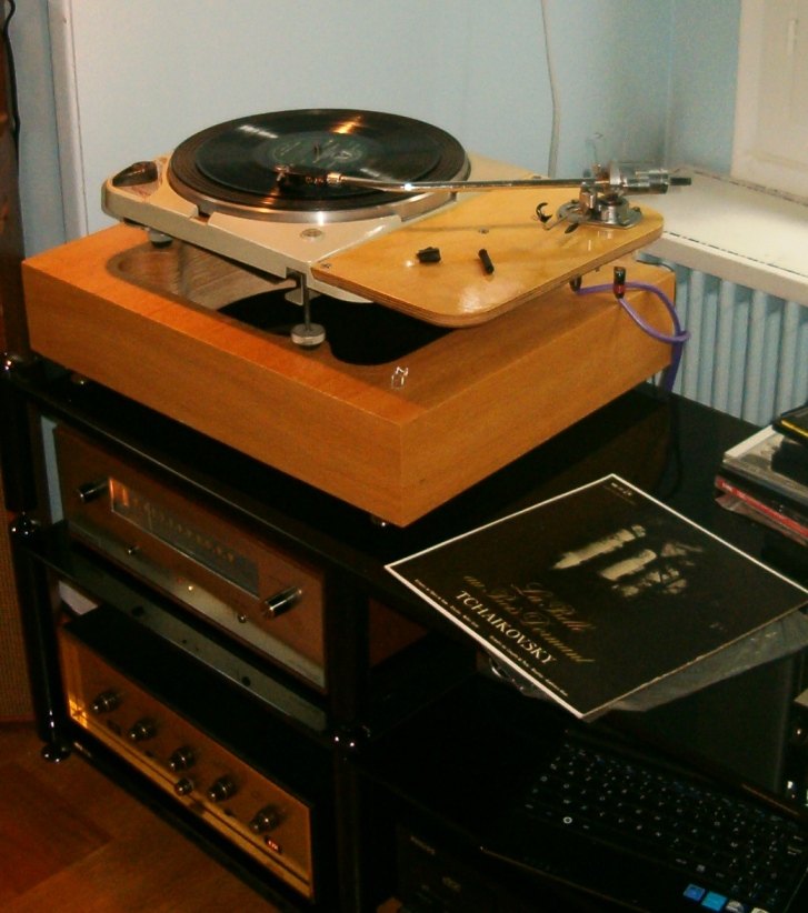

Allez, une petite photo de la belle qui tourne (et ne me dîtes pas que j'ai un socle à fabriquer, je suis au courant... :cpasmoi!: ):

:helloman: Bertrand
Dans l' avenir, comme tu as l' intention de te construire un socle adapté, permet moi de te conseiller de ne pas utiliser la planche à rallonge que tu utilises actuellement, qui se comporte un peu comme un plongeoir, mais plutôt de positionner le bras à l' extérieur de la platine..
Et si possible change le porte-cellule S2 par quelque chose également de plus rigide ..
Conserve ce dernier pour le look et pour le fun .... mais pas pour l' écoute.
