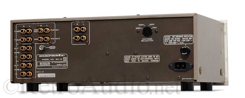

Re: MARANTZ 170 DC et SC8
l'arrière du sc8
tu as testé les deux sorties pré ?
(photo de retroaudio)tu as testé les deux sorties pré ?
Je viens de le faire (je n'y avais même pas pensé) : et GENIAL !!! Plus le moindre ronflement dans les enceintes ! Et quel son, libéré de ce désagrément !!! Que c'est beau (j'écoute un Cd de Sinead O'Connor en ce moment)
Comment tu expliques ce petit miracle ?
En tous cas :
Photos demain (avec le flash ça ne rend rien !)
PS : J'ai passé le 170 en 240 Volts.
En tous cas :
