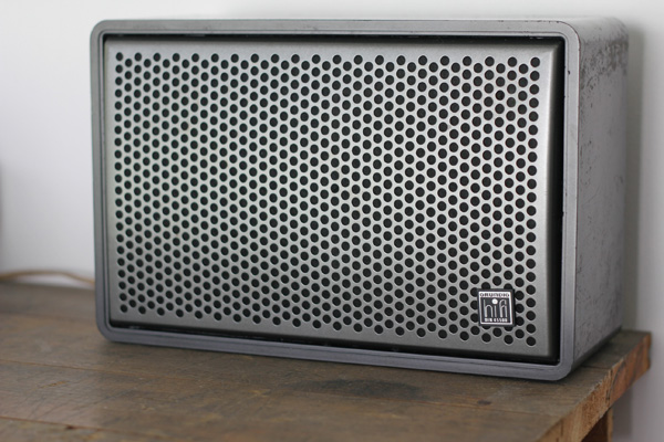

Après quelques tentatives de positionnement diverses, des écoutes plus ou moins poussées à différentes heures et humeurs, le son de ces grundig ne parvient pas à me séduire. :pleure1:
Là, elles sont posées à l' horizontal et collées au mur. C' est juste pour la photo!

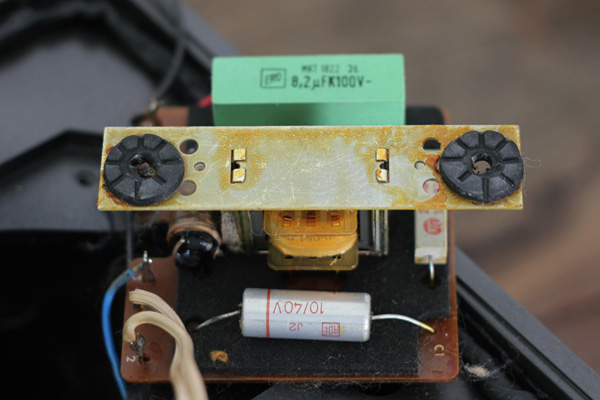

L' intérieur :pas de Frako!
Les HP on quelques rides sur les suspensions, mais il semble que se soit juste la couche de vernis dessus, puisque l' élasticité me semble bonne.... :/
Le son semble comme écrasé, sans profondeur, et l' image stéréo n' est pas top. Pourtant, j' ai tenté plusieurs configuration, en hauteur, loin du mur, debout, couchées, au sol...
Rien n' y fait.
Serait-ce la source en cause, un petit mais honorable topping TP22? Il fait pourtant des miracles avec les modestes philips 22RH443, avec une scène incroyablement vivante et ouverte, des voix chaleureuses et présentes...
Ou bien la mécanique pas en grande forme? :gne:

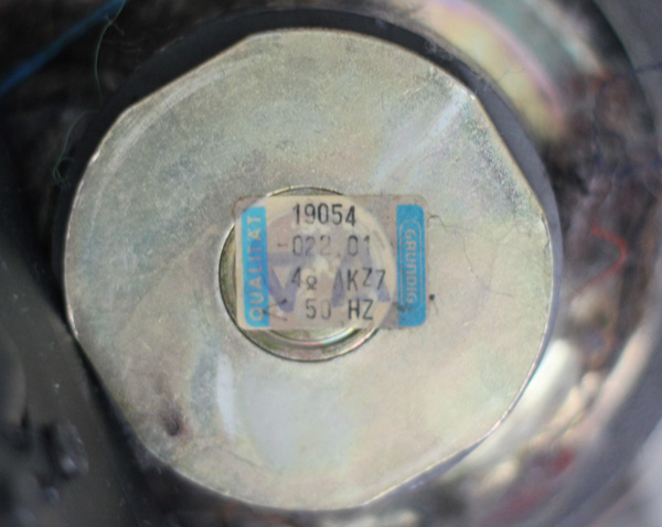

Ce ne sont pas des boomers de 350a...
Ohm Sweet Ohm
golgot79
Messages : 101
Enregistré le : lun. 14 déc. 2009 17:44
Re: Grundig HiFi-Box 350a
Message par golgot79 »
Ah? Donc pas des originaux?
Je vais regarder ce qu' il y a d' inscrit dessus...
Me suis fait avoir? :cry:

Pougatchoff a écrit ::hello:
+1 :/
Il faut les dévisser et vérifier l'étiquette...
http://www.stef.free.fr/hifi/pages/Grun ... x350a.html

Ce sont des 350, tout court! :(

EDIT: J' ai démonté au calme ce matin l' enceinte. Les soudures ont l' air bonnes. J' ai donc "testé" le tweeter aux bornes avec une pile 1,5 v, et j' ai entendu un "ploc", donc je suppose qu'il pas nécessaire d' en chercher un autre.
Le soucis viendrait du filtre?
golgot79
Messages : 101
Je réponds à moi-même : après le conseil d' un ami de remplacer le tweeter par celui de l' autre enceinte qui fonctionne, filtre n' était plus la cause.
Je tente alors de connecter (sans soudure le tweeter de l' enceinte défectueuse sur le filtre de l' autre enceinte, et là, miracle, ça fonctionne!
Du coup, je nettoie les soudures des "fiches" pour connecter les fils des tweeters, je coupe l' embout plein d' étain des fils, et je retente. Le son sort, mais il y a un toujours un problème. J' intervertis les tweeters....non, c' est définitivement pas le filtre en remettre en question.
En fait, c' est cette s.......rie de "fil" de la bobine qui est surement cassé dans son "étuit" entre le point de soudure sur le support et la bobine elle-même. En appuyant légèrement dessus, j' ai constaté que le son disparait.
Donc, soit je parvient avec mes grosses mains de bucheron à refaire le fils, soit je dois trouver un remplaçant. C' est pas gagné, j' ai pas trouvé la même référence.
