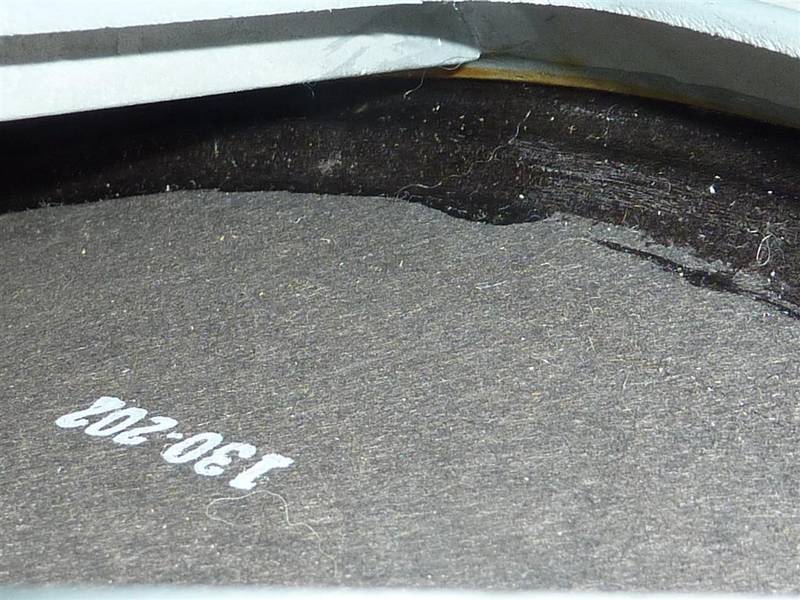

J' ai récupéré il y a déjà un moment les D130, restaurés au mieux par Houlbert..
L' un des deux avait un problème de connexion entre les fils de sortie de bobine et la tresse allant aux connexions.. La bobine est en Aluminium, la tresse en cuivre... on ne peut les souder.... on ne peut qu' établir un contact physique entre les deux éléments, et les coller..
Tout devrait maintenant aller trés vite..
P1040927 (Large).JPG (52.86 Kio) Vu 3025 fois
P1040931 (Large).JPG (95.74 Kio) Vu 3025 fois

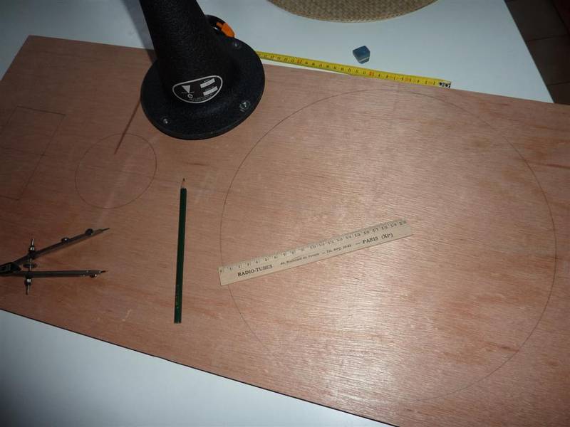

Ces jours-ci, ce petit projet (en stand-by :mrgreen: ) a avancé ...
Panneaux de contreplaqué de 22mm, traçage et découpe de l' ensemble aux mesures du 38cm et du pavillon de la chambre de compression ..
L' évent a été calculé en fonction du modèle du HP de grave et du volume interne de la caisse, environ 100 litres..
P1040953 (Large).JPG (51.16 Kio) Vu 2988 fois
P1040954 (Large).JPG (81.21 Kio) Vu 2988 fois

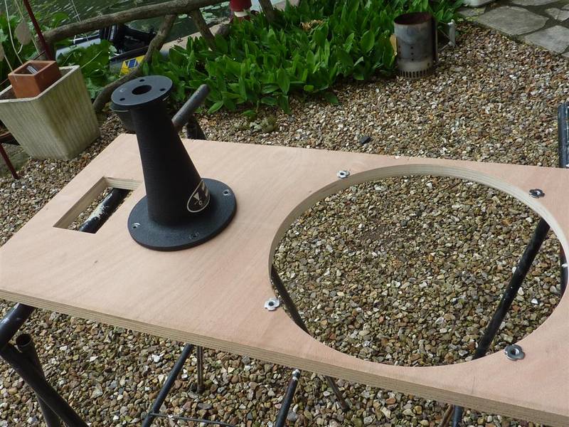

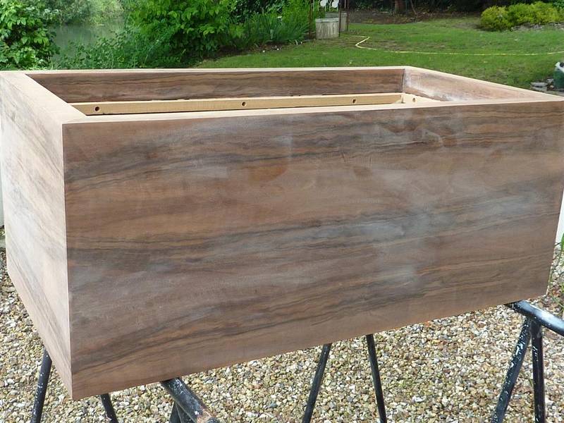

Ponçage des caisses, ajustement, mise en place des inserts et des fixations du pavillon
P1060163 (Large).JPG (94.01 Kio) Vu 2988 fois
P1060164 (Large).JPG (117.6 Kio) Vu 2988 fois
P1060165 (Large).JPG (61.29 Kio) Vu 2988 fois
P1060166 (Large).JPG (60.12 Kio) Vu 2988 fois
P1060167 (Large).JPG (64.53 Kio) Vu 2988 fois
P1060168 (Large).JPG (124.66 Kio) Vu 2988 fois
P1060169 (Large).JPG (113.54 Kio) Vu 2988 fois
P1060170 (Large).JPG (57.33 Kio) Vu 2988 fois
Re: Adaptation JBL D130/LE85/LX5
Merci Serge :helloman: , celles-ci vont être finies cette semaine sans doute.... aprés, je passe au système Orthophase :genial:

Salut Jean, ça à l'air très bien. Le plaquage est déjà en place d'après ce que je vois.
Est-ce qu'on pourrait avoir un peu de détail sur l'intérieur de la caisse. Une petite photo... please... :prosterne:
Qu'est-ce que tu as prévu comme renfort pour rigidifier tout ça ? Est-ce que c'est le support de la compression qui aura se rôle ? Et pour l'amortissement, c'est déjà décidé ?
