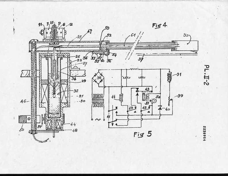

gwir a écrit :L'aspect rustique de ce bras ne m'aurais pas inspiré confiance si j'en avais croisé un avant de voir cet article! Par contre peux-tu poster une vue d'ensemble du bras, on ne le voie pas en entier.

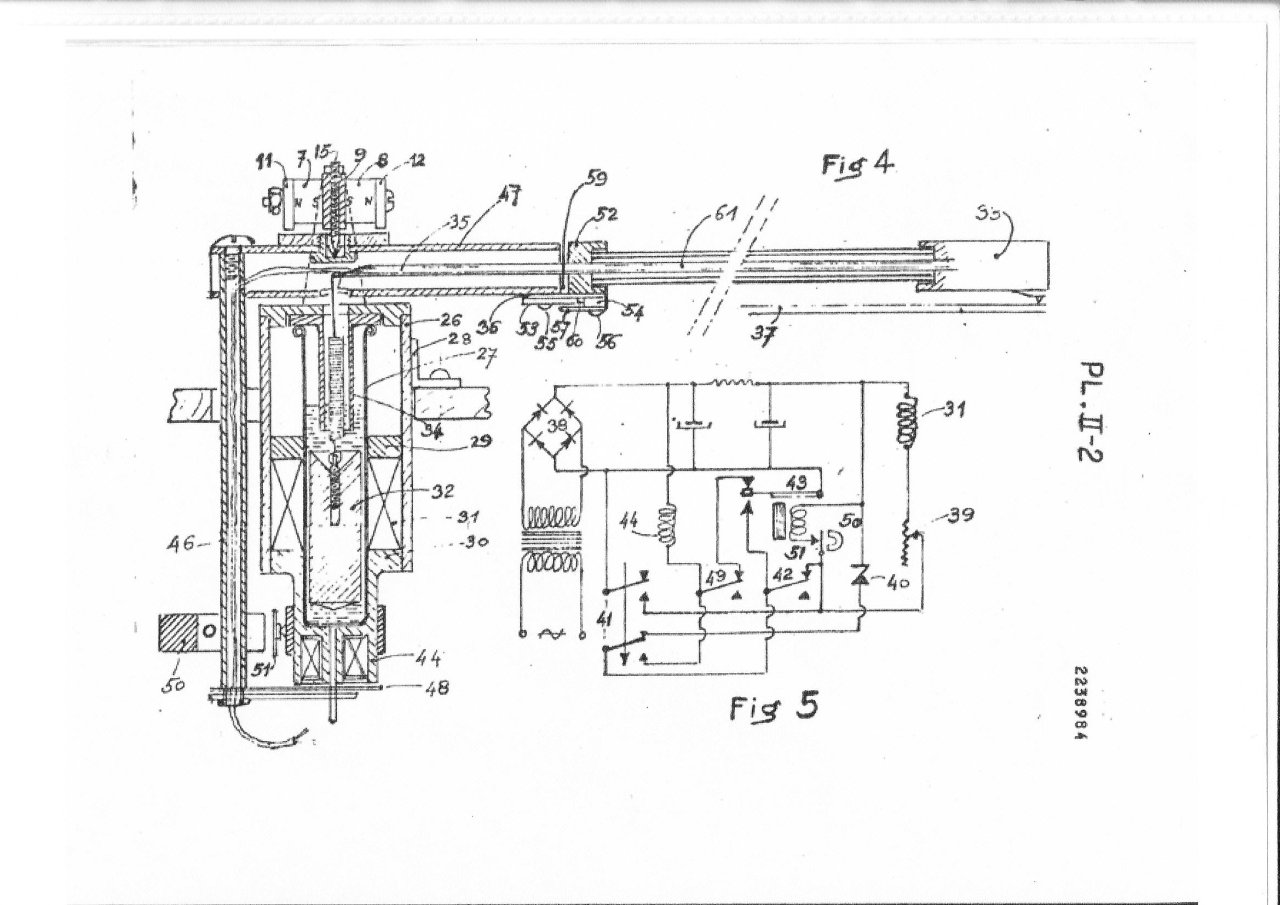

Je joint également la vue en coupe du bras ,issue du dépôt de brevet,très fidèle à la réalisation.
L'amortissement du bras est assuré par la présence de l'huile dans laquelle baigne le contre-poids et freine la descente de la cellule;pareil avec la graisse silicone dans le tube avant du bras.

Merci pour ces documents intéressants Michel... :repect:

Pareil que Jean, très intéressant! Merci

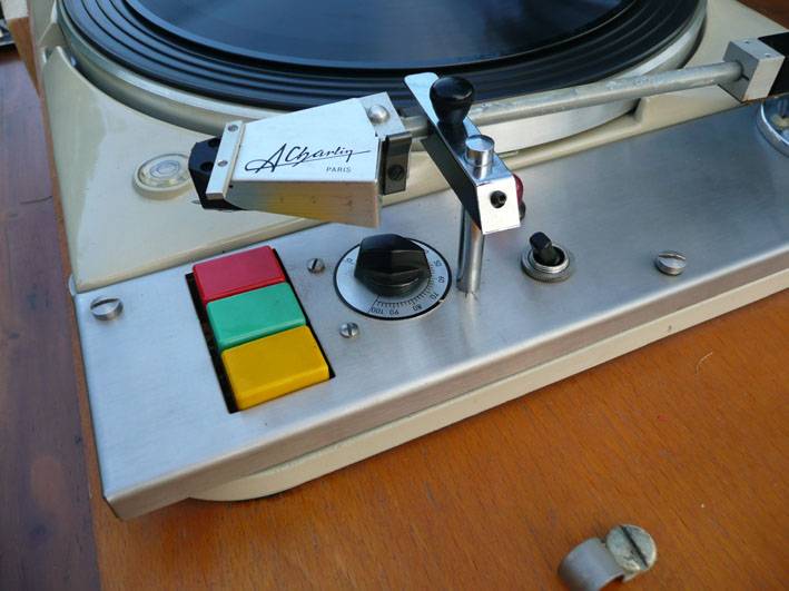

Son fonctionnement est-il agréable, mécaniquement ? comme au près de tes oreilles?

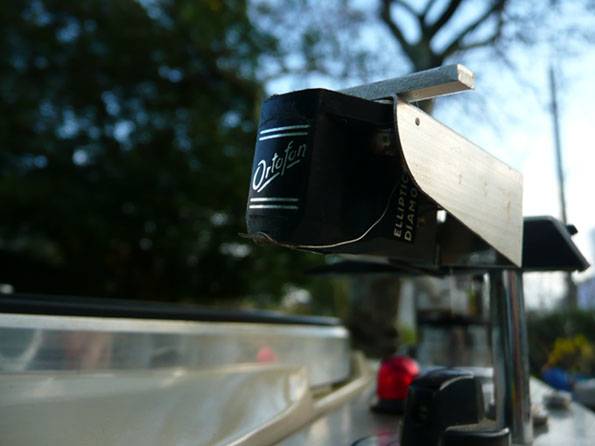

J'ai vu sur tes dernières photos une cellule type SL15 entourée du petit fil de fer. C'est, ou c'était celle d'origine? (question : car j'ai la même)
(beau serflex Inox et made in france svp ;-) )
En as tu vu d'autres, car après beaucoup de recherche web, je n'ai trouvé au 4 ou 5 exemplaires, pour je crois 100 à 150 bras construits... 125, 124 et Lenco?.

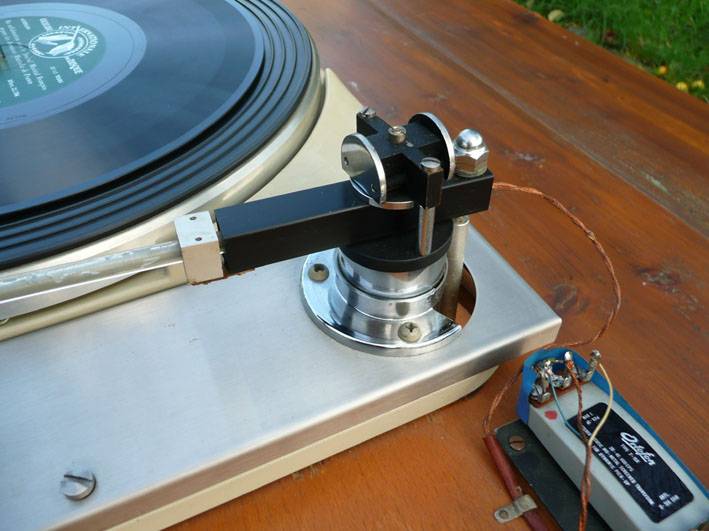

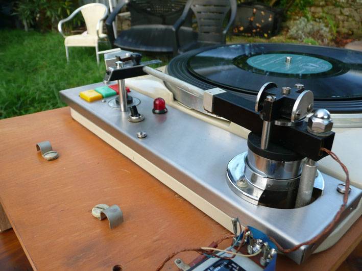

un petit up pour relancer le sujet et présenter mon bras.
Pas grand chose à ajouter à ta belle description, sinon conseiller ce lien très complet de la platine de Fred http://haute.fidelite.com.online.fr/vin ... -bras.html" , ou ma page de recherche chez les autres collègues ici : http://thorens.xooit.fr/t3972-Bras-BR4- ... -Andre.htm"

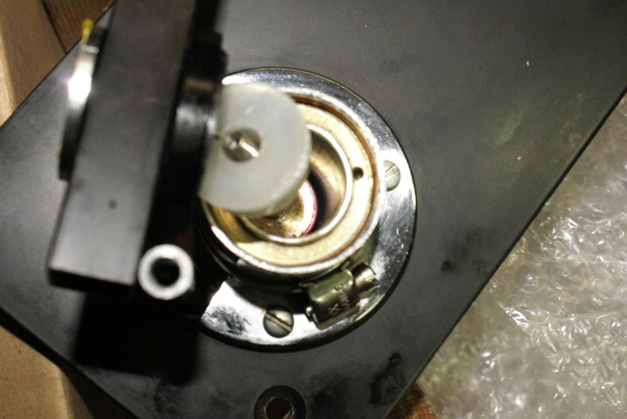

donc comme promis des photo de mon bras lors d'une garden sortie et son très beau serflex d'origine :yes!: (le bras n'est pas encore mis en service) :
le superbe serflex Inox
la même cellule
la même cellule
LB.

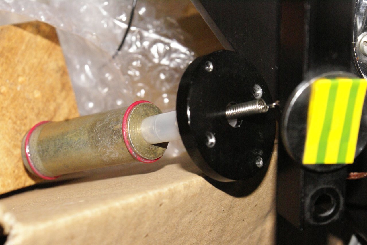

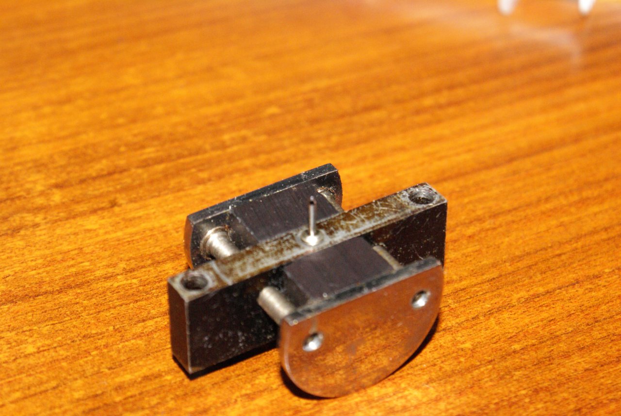

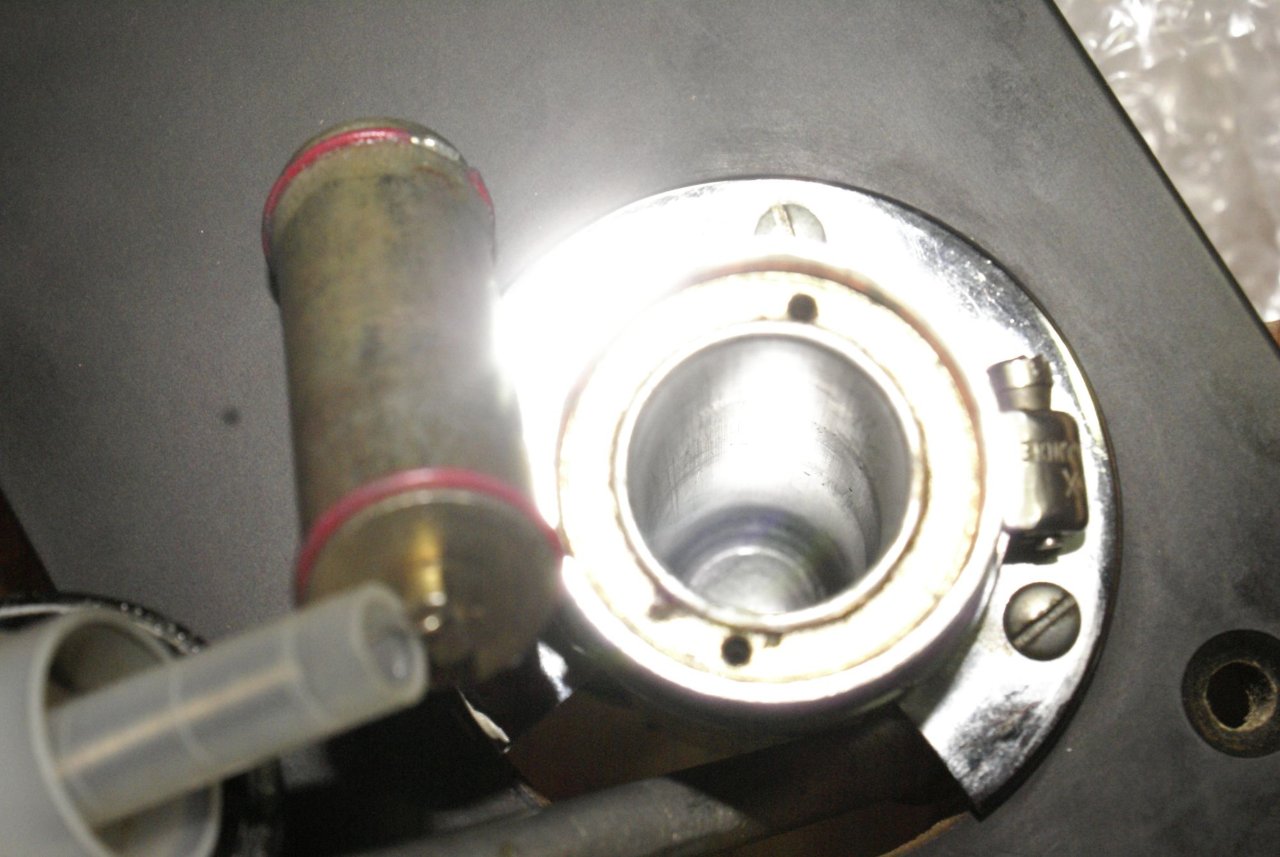

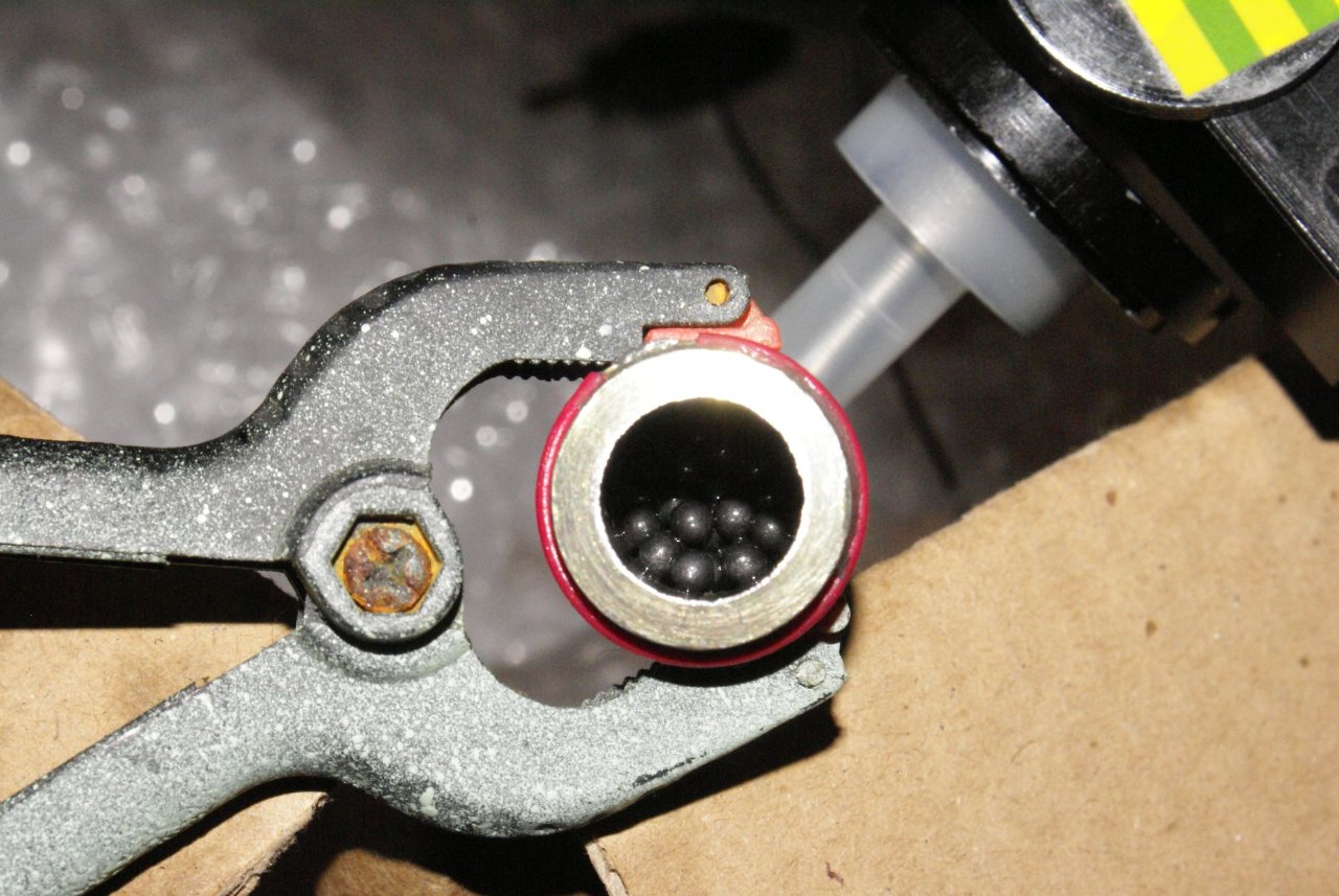

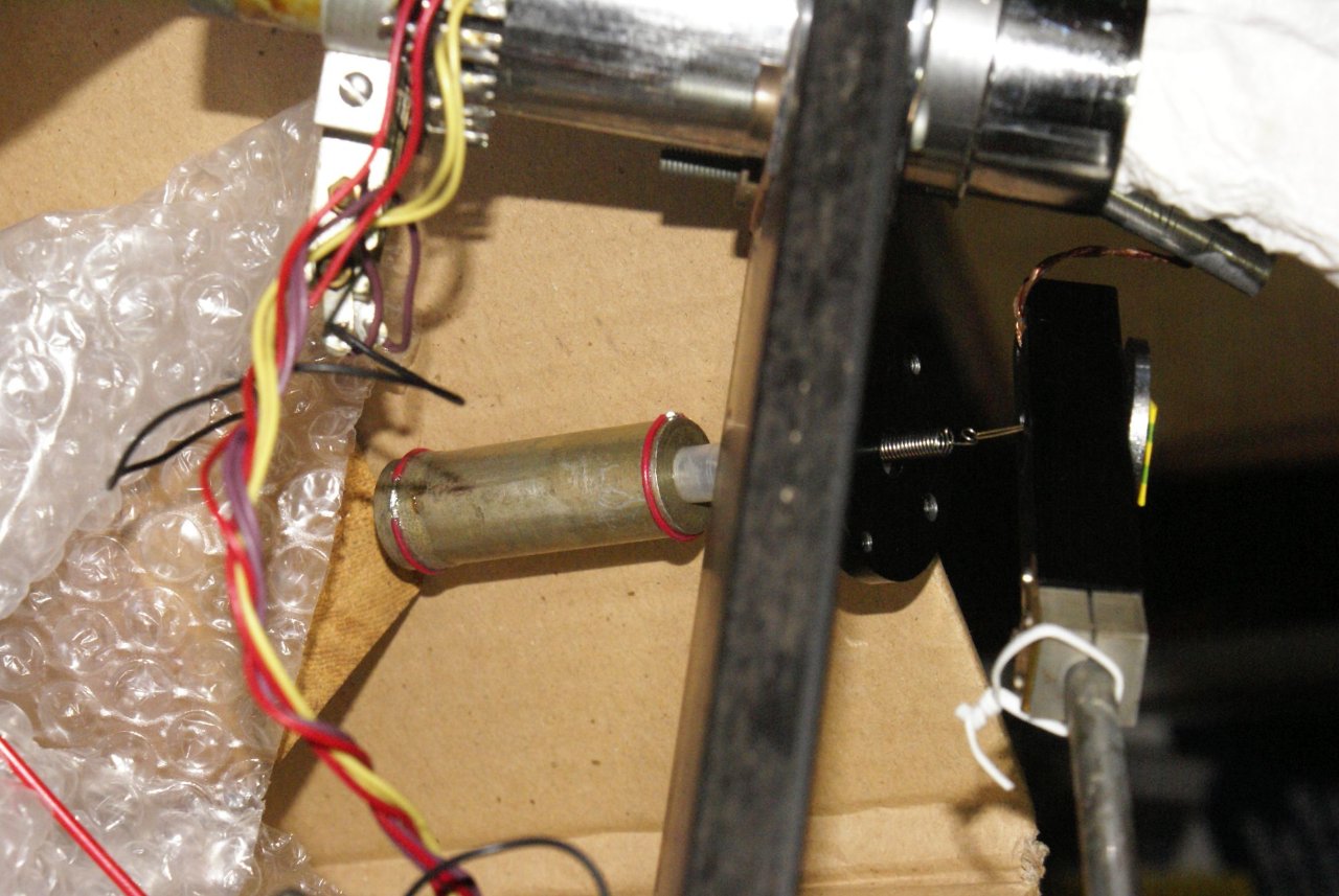

Je me suis vu confier un bras Charlin à remettre en état de fonctionnement ;la platine n'apporte pas de remarques particulières ,c'est une Thorens TD125 dont la seule modification ( à venir ) sera la hauteur de la plinthe notablement augmentée car la dimension du bras sous châssis est plus élevée que la plupart des réalisations commerciales.
Les interventions étaient les suivantes : remplacement du circuit imprimé supportant les composants de la commande de cinématique du bras et je remercie grandement Pedro (Unic )pour la réalisation de ce circuit ,puis vérification du bras dans sa liberté de mouvement horizontal , réglage de la géométrie de l'ensemble du bras composé de deux parties ,contrôle de la continuité des connexions depuis la coquille jusqu'aux fiches RCA , le fût qui reçoit le système de pivotement en particulier le contrepoids devait être à nouveau rempli d'huile aux silicones et il fallait trouver et la quantité et le grade ou fluidité d'icelle pour un mouvement vertical onctueux du bras antérieur ,vérifier l'intégrité du pivot proprement dit ,équipé de deux aimants de sustentation. La vue en coupe du bras rend mes explications moins abstruses .
La suite....
