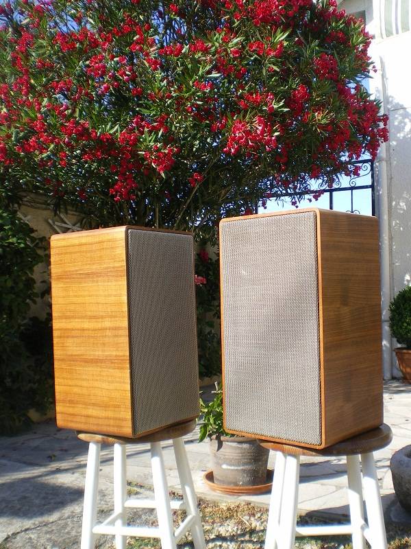

Ce matin petit égrenage sur le vernis sec, un bon époussetage puis une bonne couche de cire, séchage, lustrage, rebelotte, deuxième couche de cire, lustrage. Je pense que nous sommes arrivé à un résultat acceptable.
Pour les produits:
- Vernis incolore diamantine antiquaire (avec un peu de White)
- Cire 40 % cire d'abeille et 60 % carnauba de chez Johnson, un bidon que je traine depuis 30 ans.
J'ai repassé aussi les façades au génie sans bouillir.
Ben voilà, RACHID elles sont prêtes :genial:
Et le reste est en bonne voie aussi
La belle et la bête :mdr:
Demain je vais quand même les essayer sur le 7025, pardon ALAIN, le 7035 (j'ai les prises DIN ;) ). Enfin si j'arrive à les monter à l'étage parce que dieu qu'elles sont lourdes :cfou:
