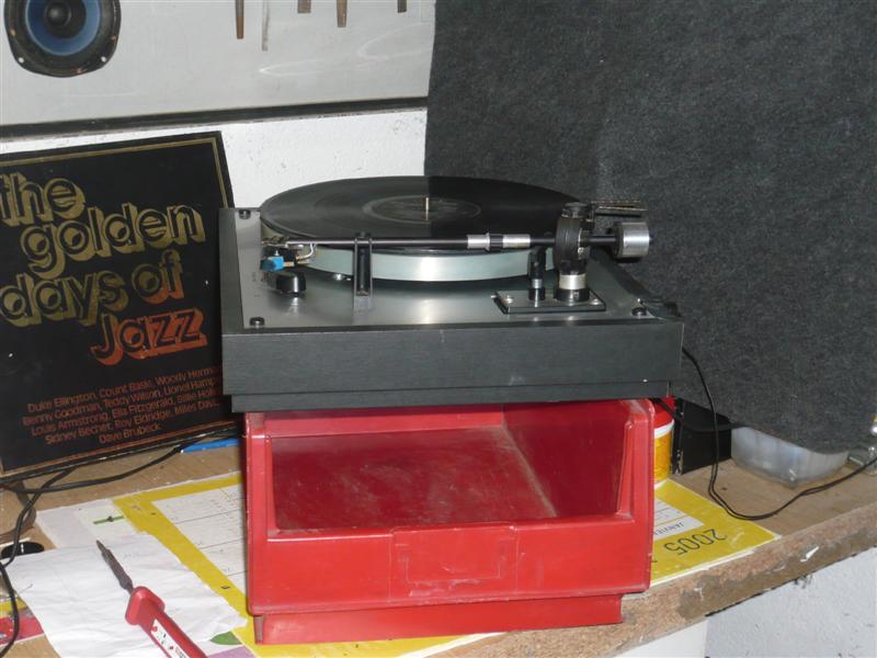

Ok, je ferais des photos demain matin....j'espère que c'est pas trop compliqué à régler car je suis pas trop bricoleur !!!!

Euh ouais, la plaquette support du bras est rarement parfaitement centrée.
C'est mieux si ça l'est mais ça ne gène pas le fonctionnement tant que ça ne touche pas le châssis.
Il te reste à affiner les réglages.

Verifie quand meme que la plaquette support du bras peut jouer lateralement et n'est pas en butée sur la plinthe .

Le support du bras est difficile à centrer,essaie de jouer sur la vis (suspension) sous le bras,en vissant,puis en dévissant,tu devrais voir cette plaque se positionne mieux......en règle générale le plateau doit être à 5 ou 6 mm // au dessus de la plaque et osciller entre les butées haut et bas.
Quand au faux contact,vérifie les prises RCA,elles sont surement oxydées : les remplacer.
Plus sûr et plus simple pour aller sous la jupette......

Merci a vous tous pour les conseils, il y avait effectivement un petit fil de dessoudé au niveau de la prise RCA, un petit point de soudure et tout fonctionne a present.....je vais laisser le bras comme il est, ca fonctionne et la petite plaquette ne touche pas le chassis.....je redécouvre mes vinyles avec cette platine, la cellule Stanton restitue bien tous les instruments, bref du bonheur d'écoute en perspective....
