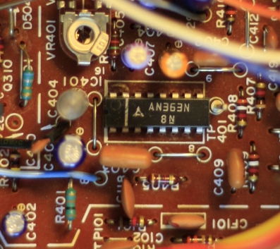

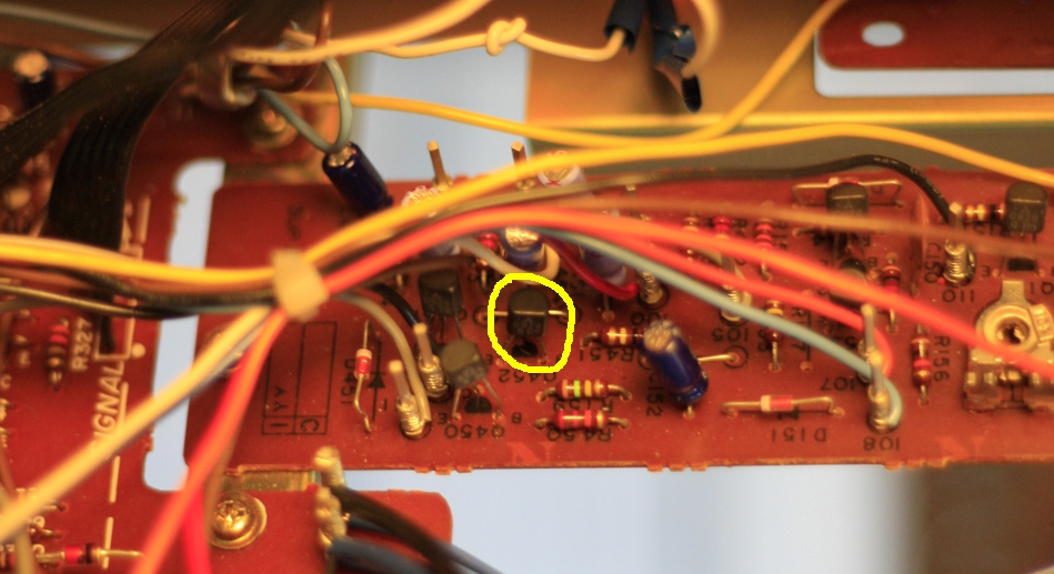

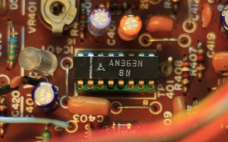

J'ai retrouvé les photos du dépannage. ... joli déterrage :stop:
Je ne m'en souviens plus trop, mais suite à un tour dans le datasheet du composant 'décodeur stéréo', j'avais besoin d'isoler 2 pattes du circuit intégré.
La solution a été d'intercaler un support 'tulip' auquel ces 2 pattes ont été retirées pour ne plus être en contact avec la carte électronique, dans le but de ne pas endommager le composant et risquer de casser les pattes en les tordant.
cette isolation de composant m'a permis de réaliser des tests amont/aval, un transistor dans la carte amplification en aval était défectueux, d'où l'atténuation d'une voie par rapport à l'autre en stéréo.
