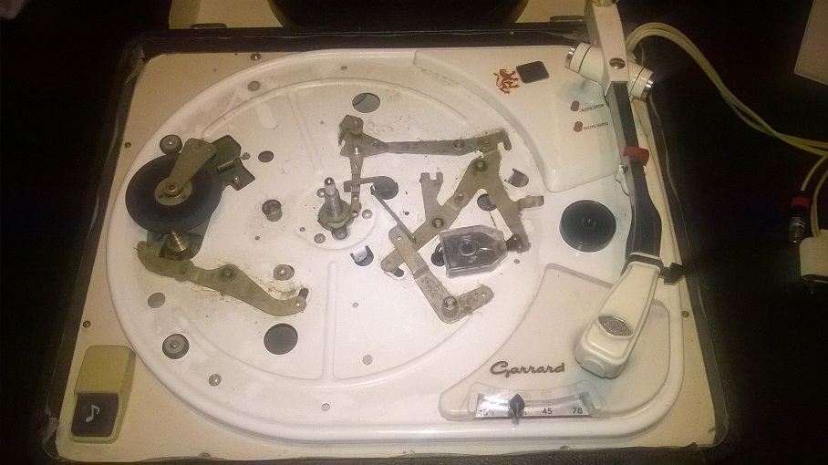

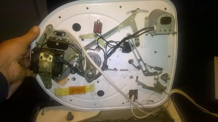

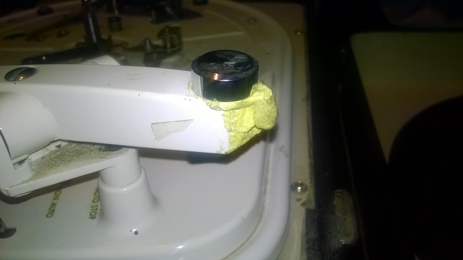

son proprio c'est enfin décidé à la faire révisé et il est grand temps
- point dure dans tous les axes du bras et bricole de contre poids pour adapter à une STANTON 500
- pitch à fond elle arrive même pas à 33 tours
- manque un silenbloc de maintien du moteur et les deux autre sont mort bien sur
- jeu dans l'axe du galet ( palier idem au 301)
- condo "anti ploc" HS , le moteur se s'arrête pas
- commande de vitesses dur , tous les axes de tringlerie sont gommés
photos :

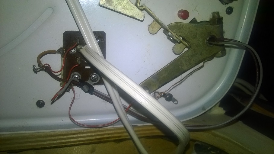

les commande pour l'arrêt auto

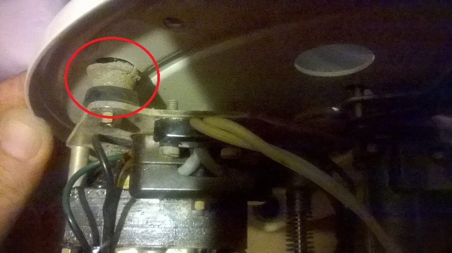

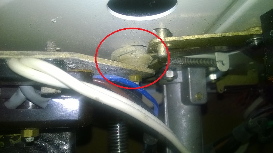

les silenblocs moteur HS

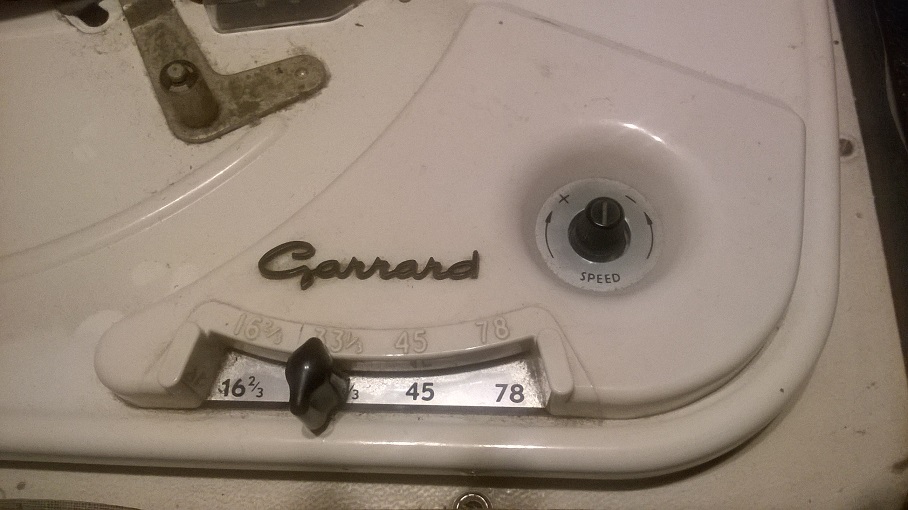

le pitch ..

C'est quoi le truc avec la grille autour ?
Un auto-transformateur variable pour régler le pitch ?

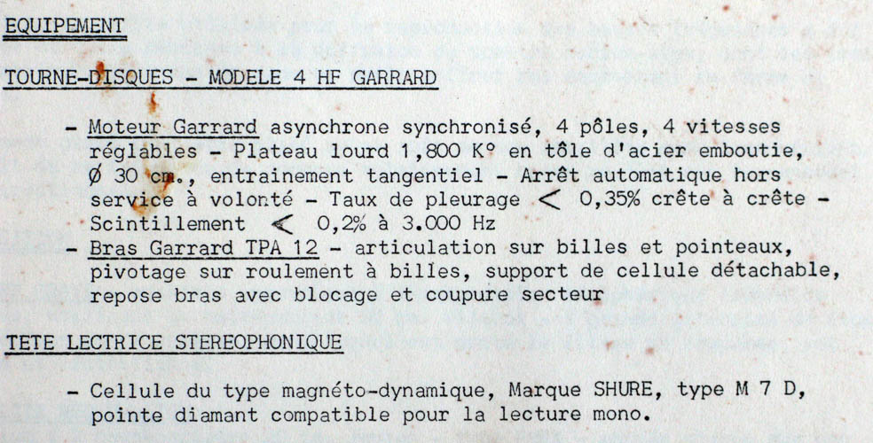

salut à tous
Arch , oui c'est le réglage du pitch , j'ai pas encore ouvert aucune idée de son fonctionnement pour le moment
Raoul , merci pour la doc . si tu as le reste de cette doc en français je suis preneur :yes!:
raoul
Messages : 591
Localisation : Var
Re: Garrard 4HF
Message par raoul »
je ne crois pas avoir autre chose, ça provient d'un petit feuillé que j'avais trouvé dans un catalogue Film & Radio des années 60 mais je vais quand même chercher :yes!:
