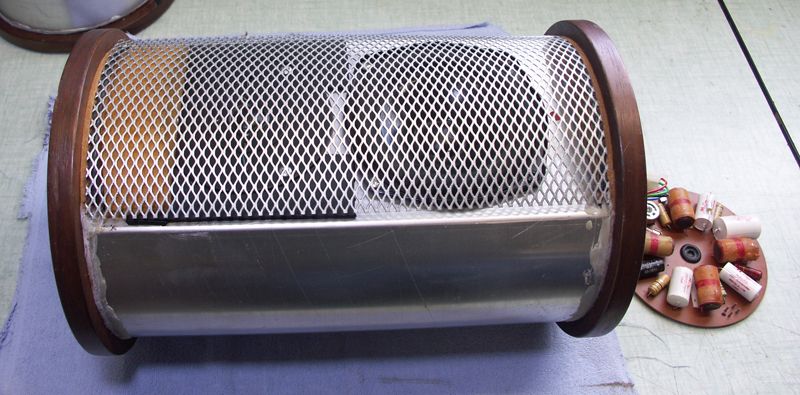

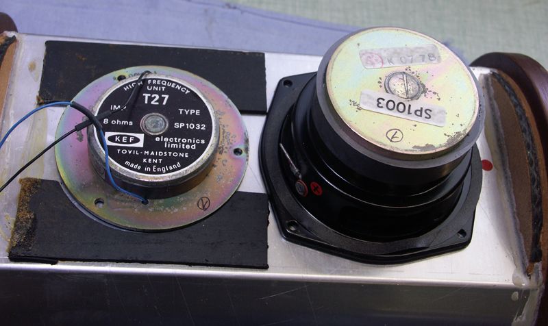

allez, de nouvelles arrivées : les même modèles que celles présentées ci dessus.
je vais les présenter à l'envers, les détails d'abord et le tout ensuite, elles ont mal voyagé et pour ne pas perturber le post je vais les présenter en fonction de l'avancé des travaux de restauration.
j'en profiterais pour vous donner une liste des améliorations possibles à réaliser sur ces enceintes mythiques (caisses, filtres, câblages)
les grilles sont fixées avec des agrafes en haut et en bas.
grille enlevée et mousse au dessus du tweeter aussi, je vais en remettre des neuves, celle ci partent en déconfiture.
les HP comme on l'a dit, B110 SP1003 et T27 SP1032, on remarque la date : 1978.
