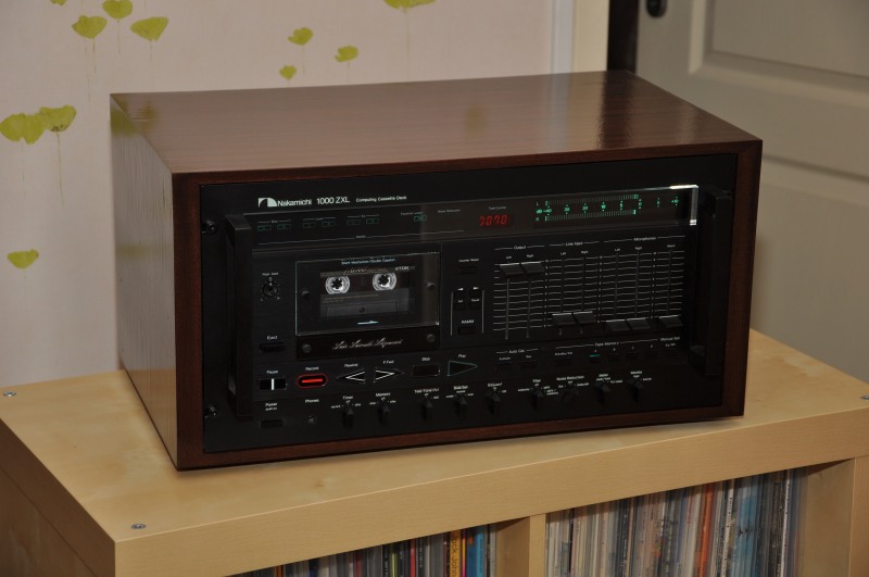

Cela fait un moment que je n'ai rien posté mais je voulais partager avec mon dernier bébé que je viens de restaurer :
Et il fonctionne à merveille.. Je l'ai même accompagné d'un Dolby C-100
Petit clin d'oeil pour toi Serge car tu ne le reconnais peut-être pas mais c'est celui qui a été présenté en première page...

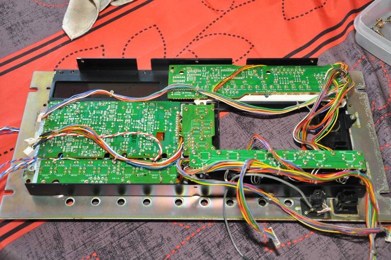

Allez un petit compte rendu de la restauration :
D'abord l'engin récupéré ne lisait qu'épisodiquement sur la voir droite, la gauche était muette.
L'enregistrement par contre était impossible.
Mais suite à l'encouragement de mon ami Raoul, je décidais de relever le défi et de le restaurer...
D'ailleurs je dois vraiment remercier Raoul. Sans lui ce beau bébé ne serait pas le mien "grand merci à toi Raoul".
Euh je pense que c'est des gens comme lui que l'on peut appeler "ami"..
Bon revenons au monstre.
Une fois à la maison.. démontage complet et évaluation des dégats.
La mécanique à besoin d'un sérieux nettoyage le play ne s'enclenche plus.
Les galets presseur bien marqués ont besoin de remplaçants
Seuls incertitudes l'état des têtes et heureusement pour moi elles étaient en bonne forme...
Donc j'entreprends de tout changer :
Courroies, galets presseurs, condensateurs prolypo, condensateurs chimiques sur le trajet de signal
Refonte de la face avant qui était bien abîmée, beaucoup de rouille par un entreposage en milieu humide..
Plusieurs lampes de grillées sur la face avant
Refabrication des plexis (Pas encore de photo pour ça)
Refabrication de la caisse comme à l'origine mais avec placage vrai bois..
Une fois le boulot terminé, j'ai été récompensé, il marche parfaitement et il est magnifique dans mon salon

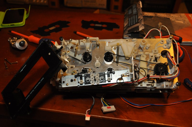

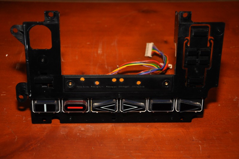

Re: Nakamichi 1000 ZXL

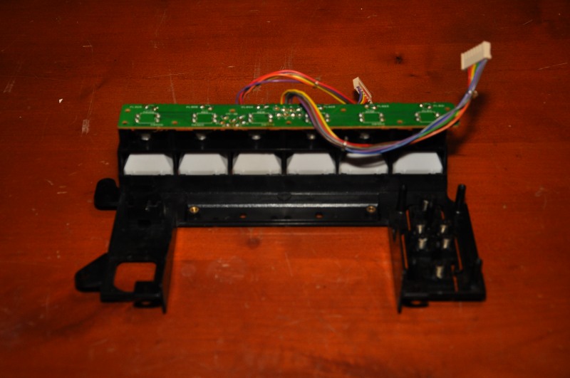

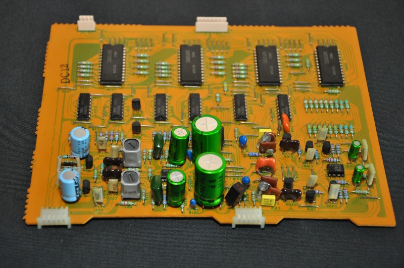

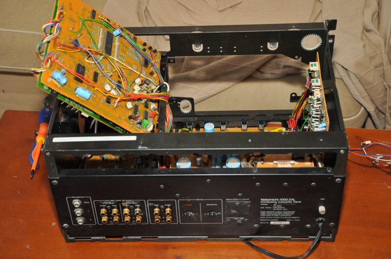

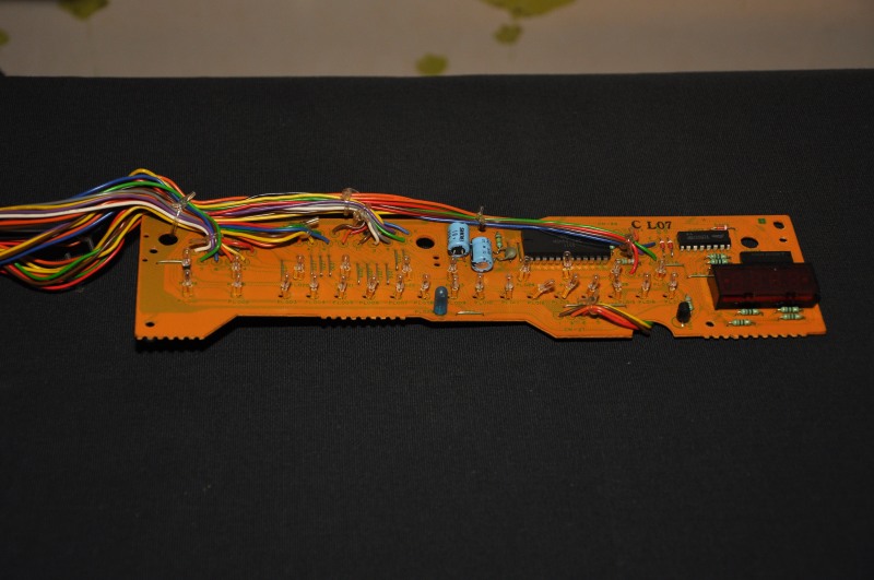

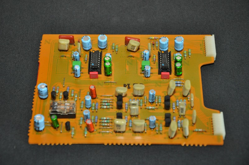

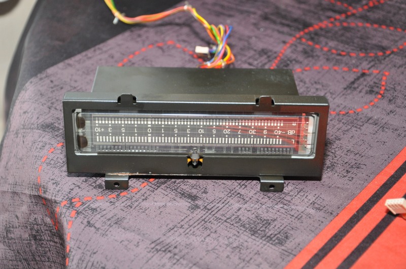

changement de courroie et des galets dans la mécanique :
La bête avec ses entrailles ouvertes :
La face avant démontée où des loupiotes étaient cuites :
