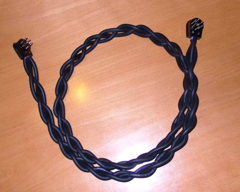

Je jonglais entre les siares et les audiotec mais maintenant, je mets les audiotec en #1. Pour info, il me reste le placage à faire : c'est du noyer français coupé radial et moiré… Traduction ? Le plus chère…
Des photos :
Le nouveau câblage interne : Le câble : Edition : réduction de la taille des images.
Des photos :

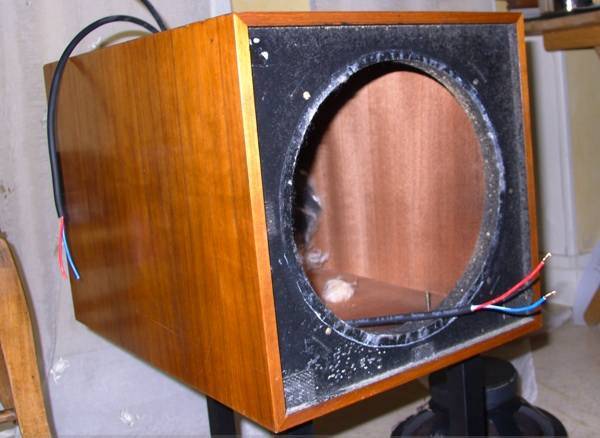

Voici des nouvelles (enfin me direz vous
Le placage est brut donc pas beau, je vais le teinter sous peu, j'ai enfin trouvé la formule magique qui permet d'obtenir la teinte d'origine
J'envisage de faire un test sur le médium, en effet je me suis aperçu que ce dernier était clos avec une charge intégrée ce qui permet de faciliter son utilisation dans une enceinte à coffret unique. Mais je pense que cette utilisation "bride" le HP car le coffret est petit et en plastique, peut-être pas ce qu'il y a de mieux. Or dans la G150 le coffret médium existe déjà, je n'ai donc qu'à retirer la charge originale du HP et d'utiliser le coffret du médium. Je possède un médium HS que j'ai découpé pour pouvoir voir ce que le changement de coffret peut apporter ou retirer sur le son.

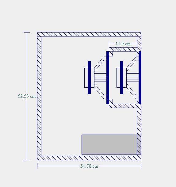

en faite non , si la coupure semble haute par rapport aux autres montages traditionnels en push-pull qui ce situe plus vers les 100 a 150hz, c'est surtout dans le cas des charges simétriques ou a cavitées ou passe-bande.
mais dans le cas présent, c'est du bass-reflex de base, seules le hp de grave est doublé, ce qui permet dans la théorie de diviser par 2 le volume de charge !

Maintenant c'est vrai que l'on a tendance à faire des enceintes avec des caissons qui coupent très bas. Je trouve ça un peu bizarre ça revient à faire des bibliothèques avec un caisson de basse, on perd de l'ampleur ! Un 30cm ou un double 25 à 600Hz c'est quelque chose !
Petite précision, dans le cas présent c'est un caisson rempli d'amortissant (Kapok) ce qui permet de réduire encore le volume, de plus l'évent à été supprimé dans les G150-2.boitason a écrit : mais dans le cas présent, c'est du bass-reflex de base, seules le hp de grave est doublé, ce qui permet dans la théorie de diviser par 2 le volume de charge !

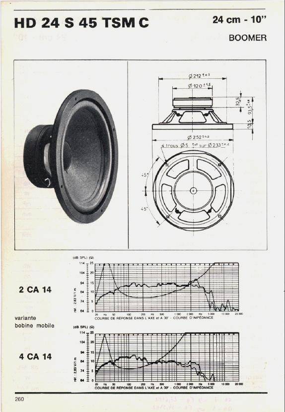

c'est pas ça comme hp, a part l'impédance pas facile a trouver

Au niveau des dimensions c'est le même. Le descriptif de la membrane correspond aussi mais par contre c'est un 15ohm et ça doit avoir une influence sur le reste des caractéristiques…
J'ai jamais vu de datasheet d'Audax avec du 15ohm, je sais pas où il les cache…
Je n'ai qu'un seul HP avec les caractéristiques visibles, les trois autres sont recouverts de noir :
