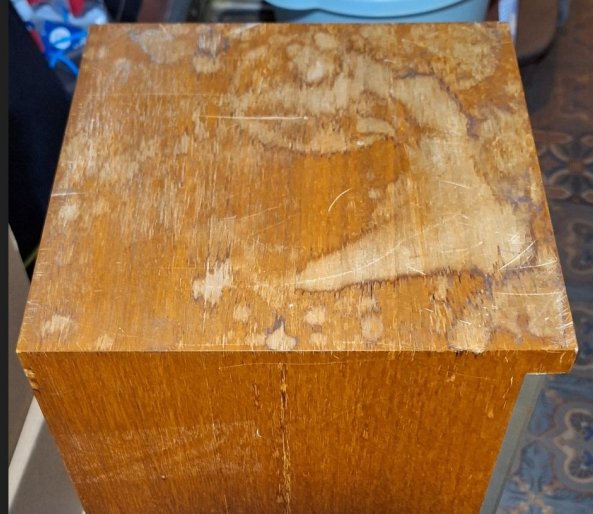

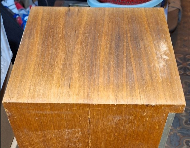

La face supérieure des enceintes est abîmée, comme on peut le voir sur la photo (il s’agit de l’enceinte dont le rebord du panneau supérieur n’est pas cassé).
J’ai essayé d’effacer les défauts par ponçage. Malheureusement ils étaient trop profonds et je suis passé au travers du placage, comme on voit sur la partie droite plus claire, sur la photo de droite.
Je vais donc refaire le placage des faces supérieures des 2 enceintes.
Etat avant ponçage :

Etat après ponçage :

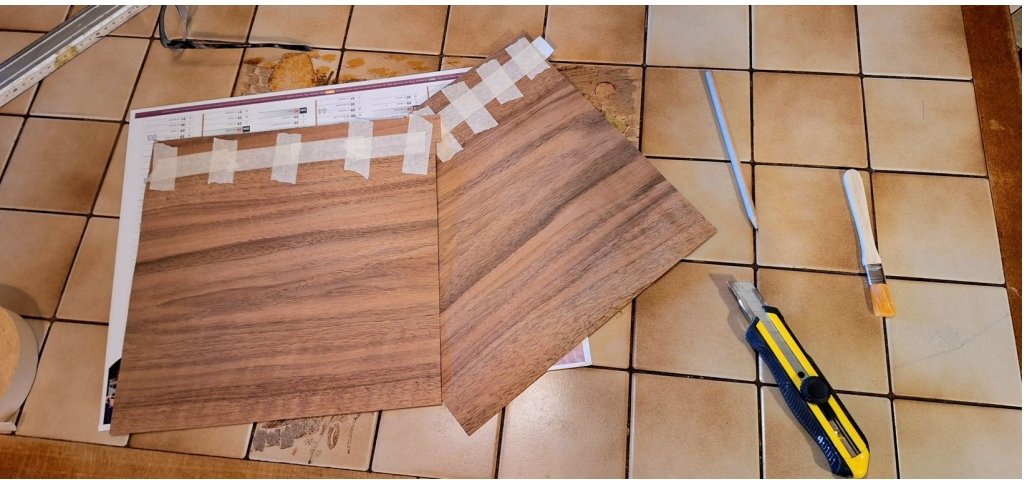

Le bois de placage en noyer qu'il me reste n’est pas suffisamment large pour couvrir les faces supérieures, je vais donc couvrir les panneaux en 2 parties.

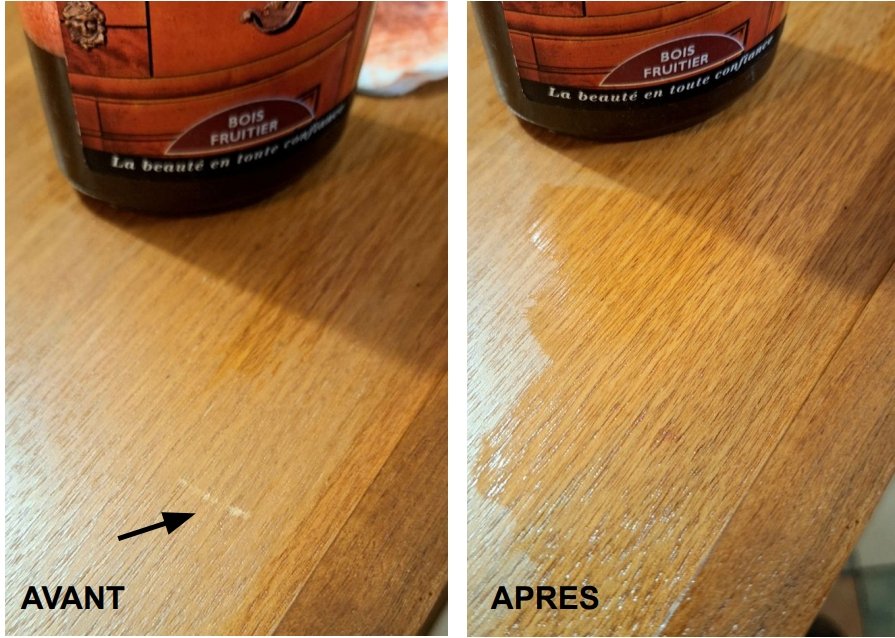

Après passage des surfaces à la cire, il faut choisir un bâton de cire d’une teinte approchante, pour réparer les petits manques. En particulier dans les coins et aux endroits où les panneaux étaient cassés et ont été recollés.
